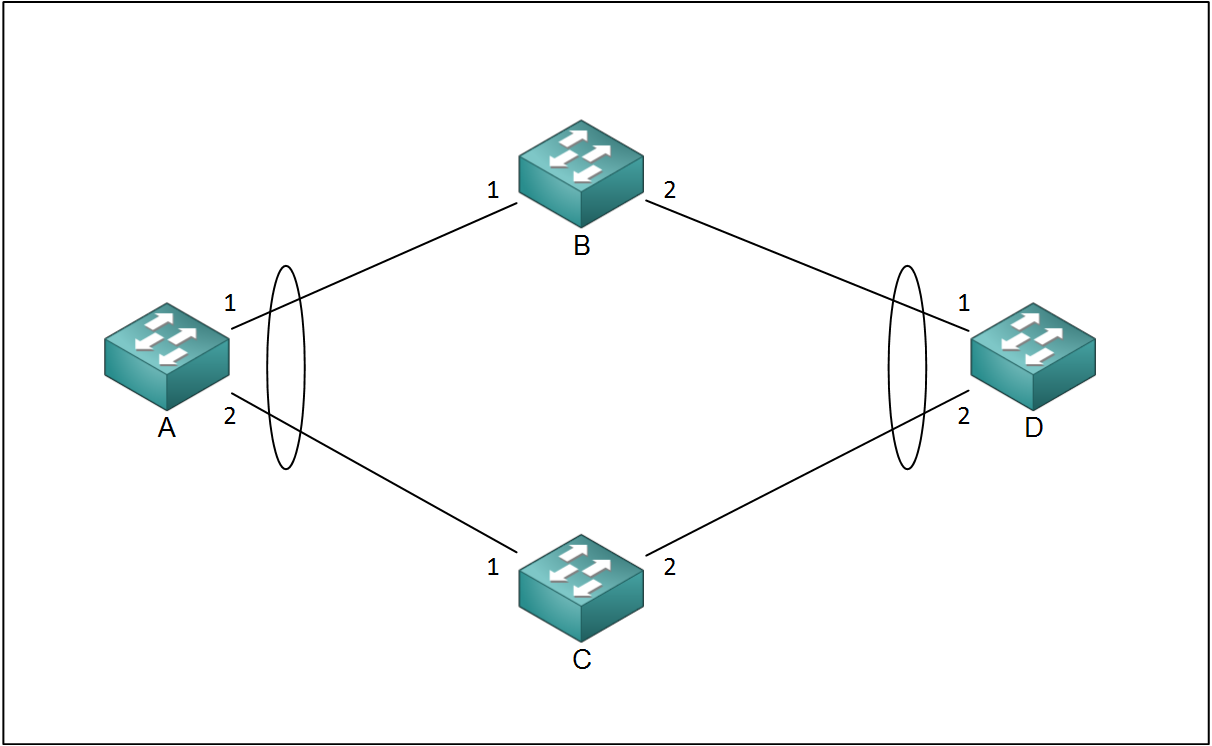

Cynic Posted August 20, 2013 Posted August 20, 2013 Народ, можно ли как нибудь собрать приведенную на рисунке топологию на коммутаторах Cisco? У НР я знаю есть для этого технологии distributed trunk и distributed link aggregation. У Cisco чтото похожего не нахожу. Сразу оговорюсь, оба коммутатора не в стеке, технологию VSS использовать нельзя. Вставить ник Quote
darkagent Posted August 20, 2013 Posted August 20, 2013 dlag/mlag циско не умеет, и судя из презентаций по обсуждениям схожих вопросов, уметь не будет. у циски будет shortest path bridging. собсна вот эта презенташка: http://www.google.com/url?sa=t&rct=j&q=spanning%20tree%20alternatives&source=web&cd=2&cad=rja&ved=0CC8QFjAB&url=http%3A%2F%2Fwww.cisco.com%2Fen%2FUS%2Fsolutions%2Fcollateral%2Fns340%2Fns517%2Fns224%2Fns945%2Fstp_summary.pdf&ei=OScTUombMYHV4gTAooGwDA&usg=AFQjCNFUC7M_vjx5WcWdkPmnICezB1Tmpw&bvm=bv.50952593,d.bGE Вставить ник Quote
Cynic Posted August 20, 2013 Author Posted August 20, 2013 dlag/mlag циско не умеет, и судя из презентаций по обсуждениям схожих вопросов, уметь не будет. у циски будет shortest path bridging. А Etherchannel здесь ни как не прикрутить? STP обламает счастье? Вставить ник Quote
zi_rus Posted August 20, 2013 Posted August 20, 2013 ну вообще вводных мало, в принципе циска умеет multichassis lacp, но не все железки, а некторые топовые а связь нужна А - Д или между всеми? а то можно и туннелировать lacp и получить бандл между крайними свичами Вставить ник Quote
Cynic Posted August 20, 2013 Author Posted August 20, 2013 ну вообще вводных мало, в принципе циска умеет multichassis lacp, но не все железки, а некторые топовые а связь нужна А - Д или между всеми? а то можно и туннелировать lacp и получить бандл между крайними свичами Bну как бы нужно, чтобы при падении любого из коммутаторов B или C, связь А-Д продолжала работать Вставить ник Quote
Cynic Posted August 20, 2013 Author Posted August 20, 2013 ну вообще вводных мало, в принципе циска умеет multichassis lacp, но не все железки, а некторые топовые а связь нужна А - Д или между всеми? а то можно и туннелировать lacp и получить бандл между крайними свичами Bну как бы нужно, чтобы при падении любого из коммутаторов B или C, связь А-Д продолжала работать короче оказывается в данной конкретной конфигурации EtherChannel можно так использовать и STP не помешает, поскольку если порты входят в EtherChannel, то STP считает их одним логическим портом и не отпправляет через них BPDU, если через них он был получен. Т.е. выходит что можно так использовать EtherChannel! Вставить ник Quote
-Pave1- Posted August 20, 2013 Posted August 20, 2013 (edited) короче оказывается в данной конкретной конфигурации EtherChannel можно так использовать и STP не помешает, поскольку если порты входят в EtherChannel, то STP считает их одним логическим портом и не отпправляет через них BPDU, если через них он был получен. Т.е. выходит что можно так использовать EtherChannel! Как у тебя левый коммутатр узнает, что линк между правым и одним из транзитных упал? Догадываешься, куда половина трафика пойдет? Можно конечно например на циске трэкать потры и гасить противоположные EEM скриптом - но это прям невероятный колхоз. Edited August 20, 2013 by -Pave1- Вставить ник Quote
