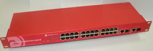

Коммутатор INETVL G628
24-портовый коммутатор Fast Ethernet с 2 портами Gigabit Ethernet совмещенными с SFP-слотами.
Подключение оптических SFP-трансиверов до 80 км. Продвижение кадров 802.1Q. Внутренний блок питания без вентиляторов. 19" конструктив.

Интерфейс 24 порта 10/100BASE-T Ethernet RJ-45
2 порта 1000BASE-T Ethernet RJ-45, совмещенные с SFP-слотами (3.3 В)

Вес 2.2 кг
Индикаторы Для каждого порта: LK/ACT (Соединение/Активность), FD/COL (Дуплекс/Коллизии)
На устройство: Питание
Габариты 440(Ш) мм x 161(Д) мм x 44(В) мм,
Исполнение 19'/ 1U
