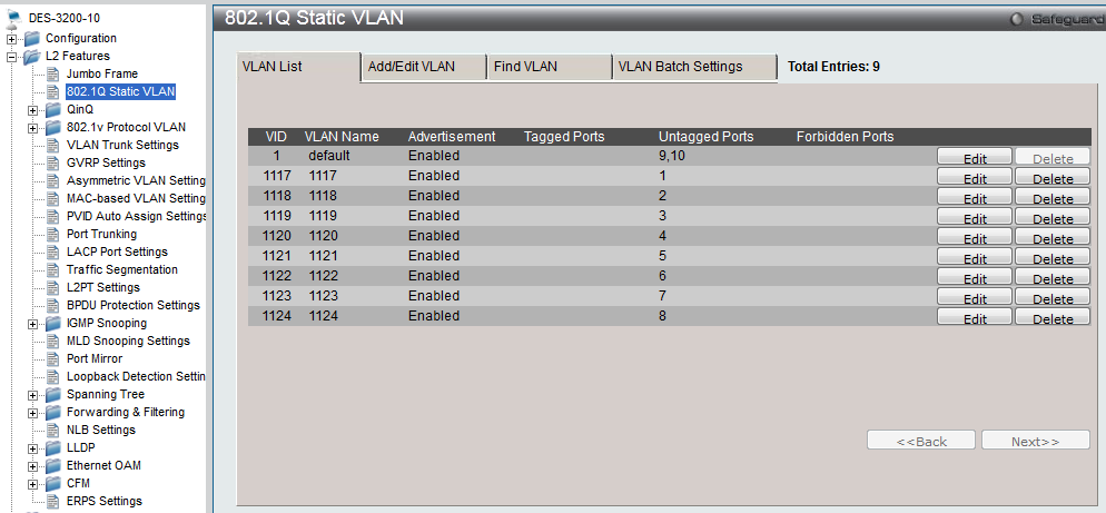

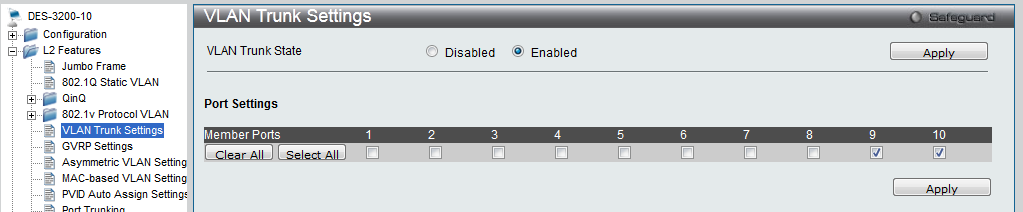

Примерно вот так 9-10 магистральные по ним ходят любые вланы, а 1-8 клиентские, на них снимаются на каждом свой влан:
не наглядно сконфигурирован свич.
Я бы предпочел явно указать, на каких портах какой влан в каком виде присутствует. А вот так - сначала тут посмотреть, а потом там посмотреть...
Вы не пытались в такой сети проблему найти ;)
