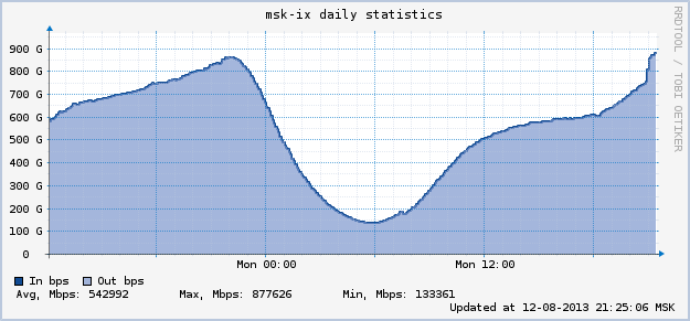

RialCom.ru Posted August 12, 2013 Posted August 12, 2013 вот вы дали совет и на msk-ix сразу на 100гигов трафик взлетел ;) Вставить ник Quote
