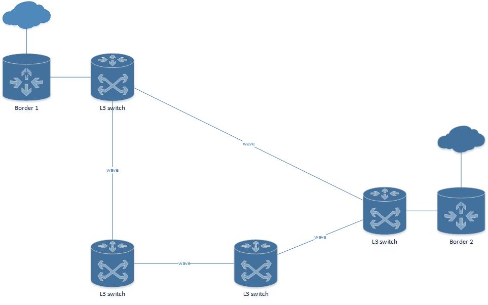

stranger2904 Posted August 12, 2013 Posted August 12, 2013 Всем хорошего дня. В связи с развитием и почти закончившимися портам на текущий узлах, возникло "непреодолимое" желание поменять железо на ядре. Что стоит сейчас: L3 switches - Juniper EX3200/4200, коммутаторы отличные, почти устраивают по функционалу, но 1 БП,1 cpu и стопка в 2-3 коммутатора на узле, уже не очень надежно и удобно, хочется чего то на подобии 6500. +Проблема с таблицей mac адресов. Border 1&2 - железки от cisco, абсолютно устраивают и их пока не планируется менять. Какой функционал используется. Vlan translation - это обязательно и здесь cisco 65xx и их ;%:? ограничениями на 67 картах пролетают. Routing instance aka VRF - это обязательно: voip,management и т.д. - бегают отдельно OSPF - без комментариев :) Что бы хотелось дополнительно: MPLS/VPLS - сеть растет, а использовать xSTP для защиты L2 линков не хочется. 2 управляющих модуля, резерв по БП N+1 По портам: 100 медных - 10/100/1000 24 sfp - 100M/1G 4 sfp+/xfp - 10G Ценою не как 76ая с ES платами :) Сейчас у одного из интеграторов запросили, ценник на решение на базе Alcatel Lucent. Juniper ex8200 - насколько я понял, не держит vpls + неизвестно есть такая же проблема с маками как у младших моделей. Extreme - не нашел ничего подходящего Huawei s9300 - не сталкивался, неизвестен порядок цен, отзывы не очень Brocade - непонятно что по запрашиваемому функционалу. В атаче ссылка на текущую топологию. Вставить ник Quote
