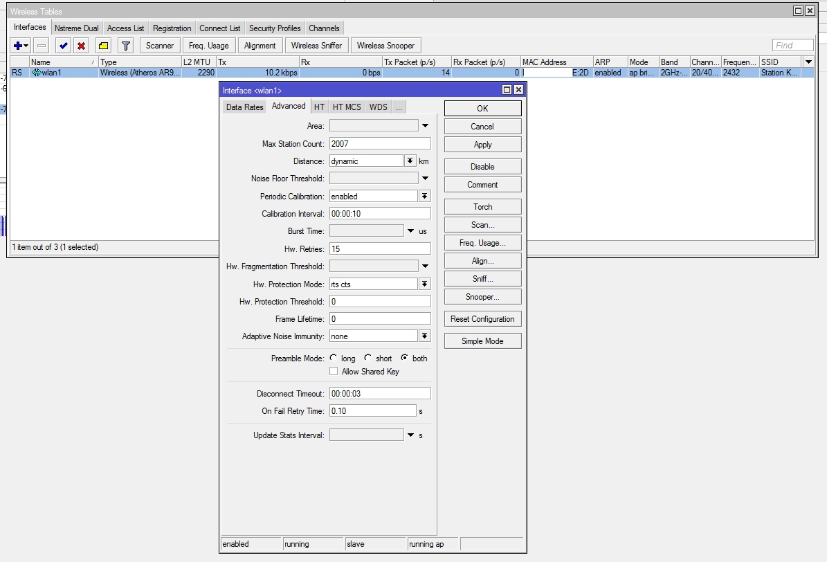

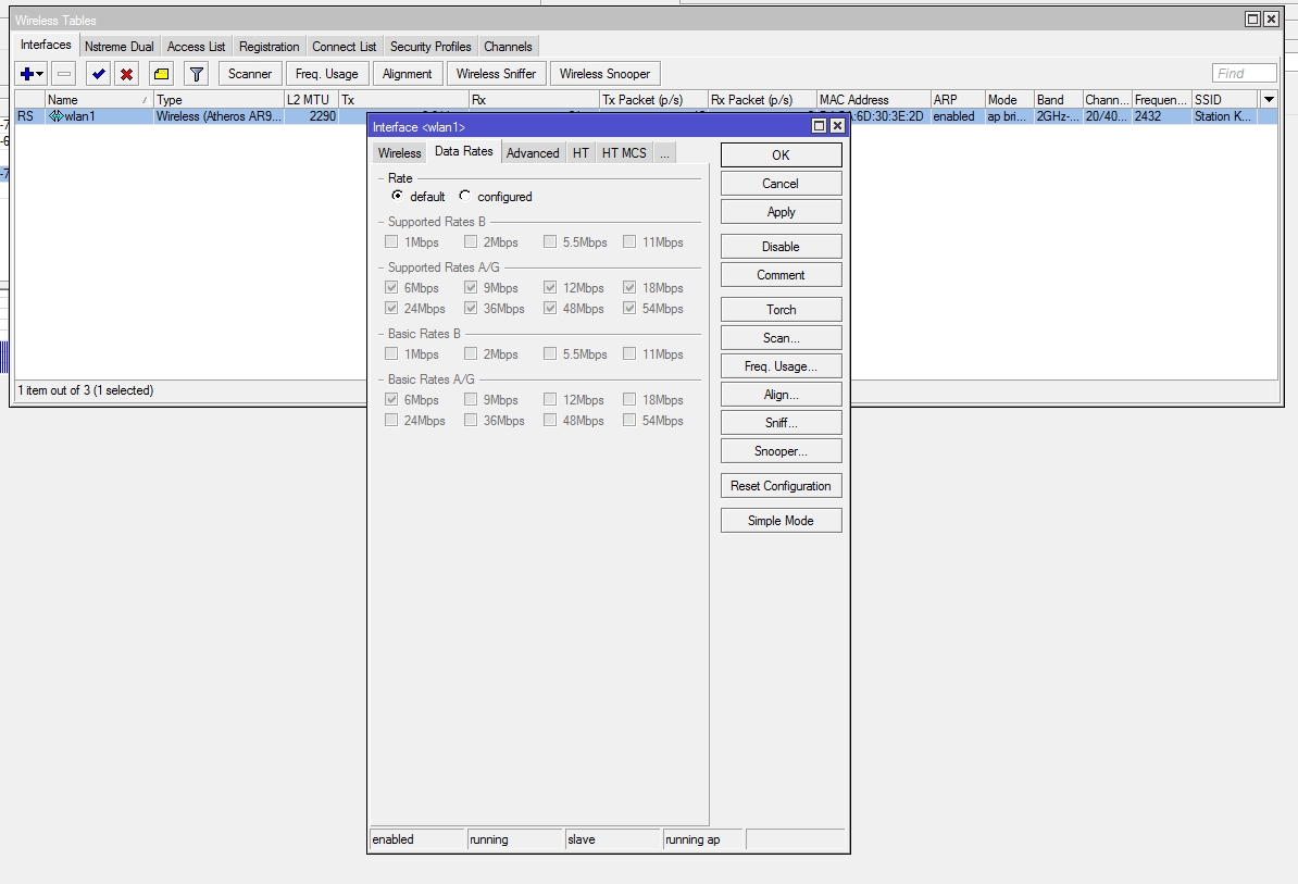

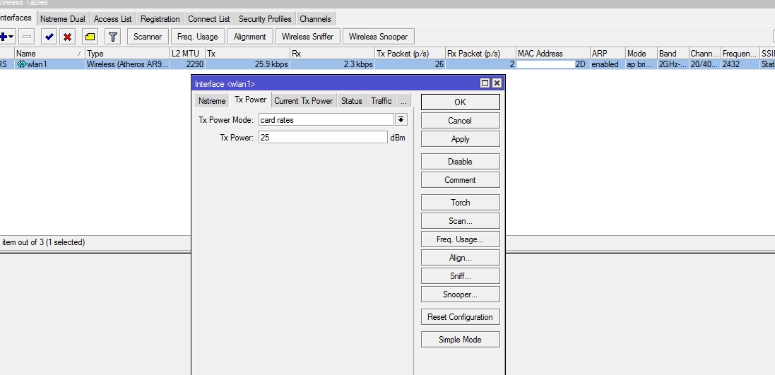

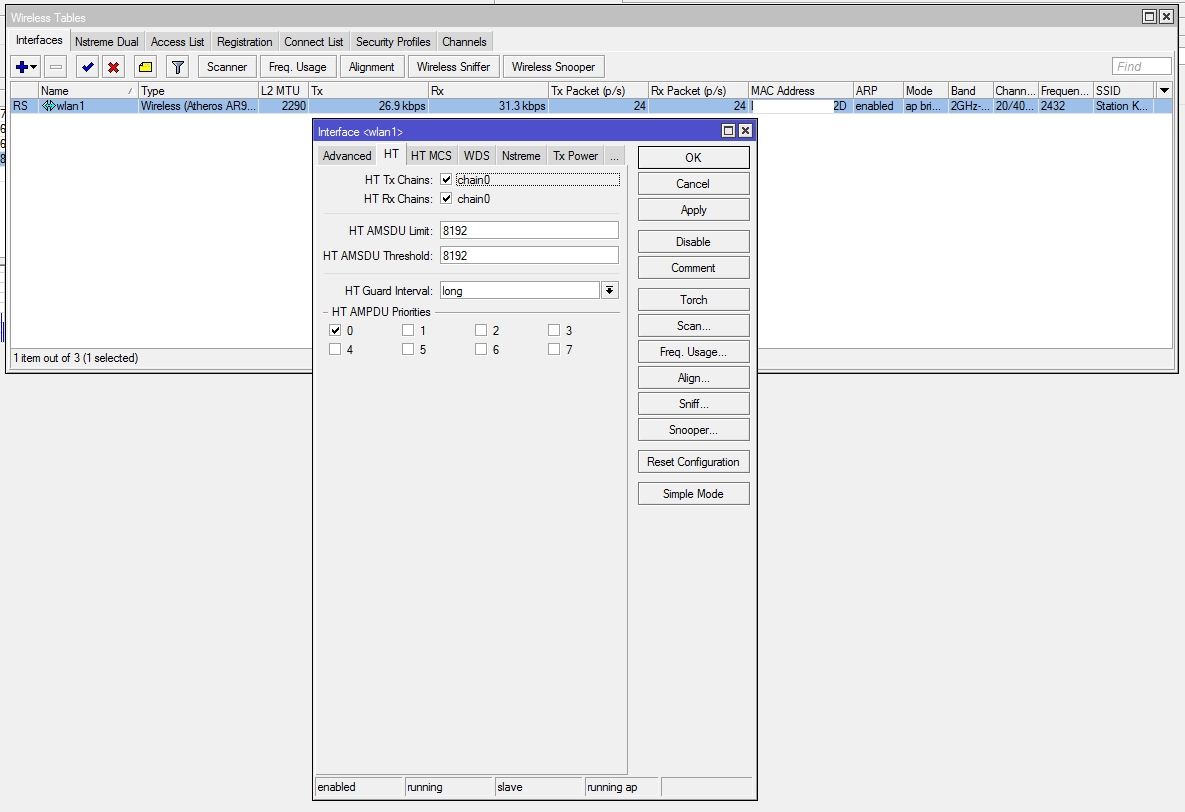

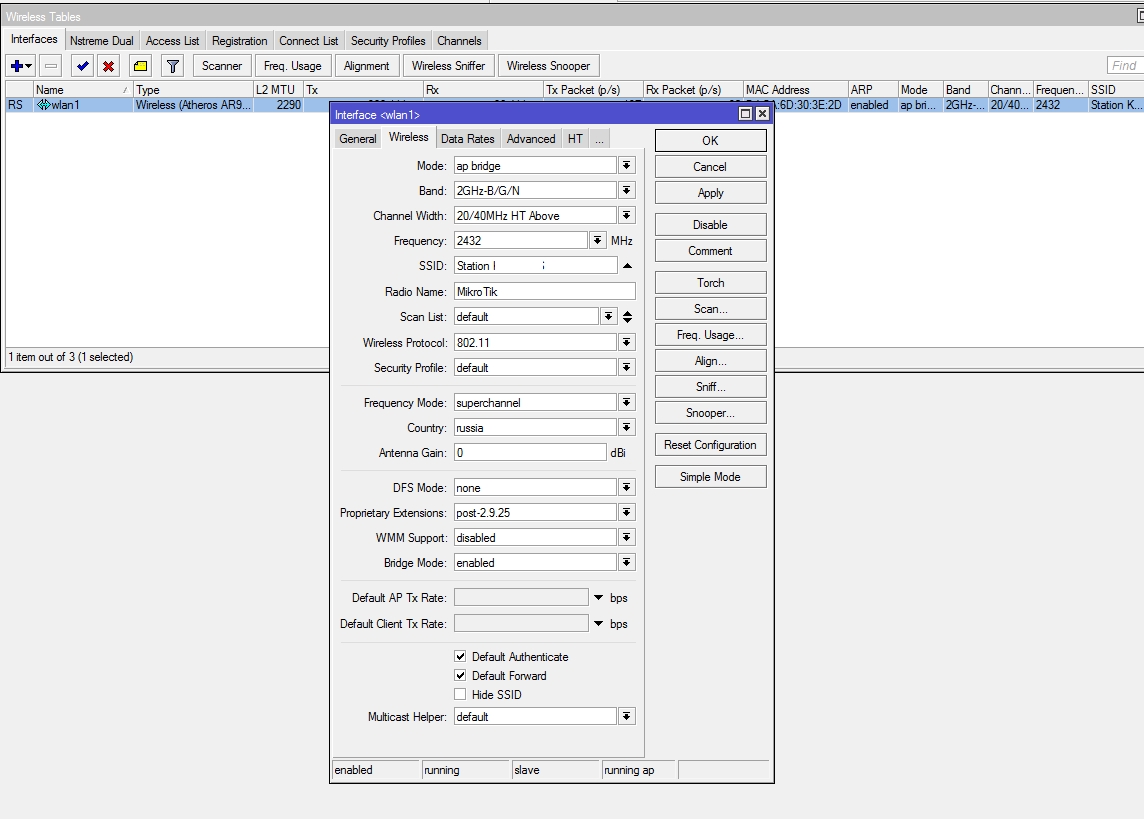

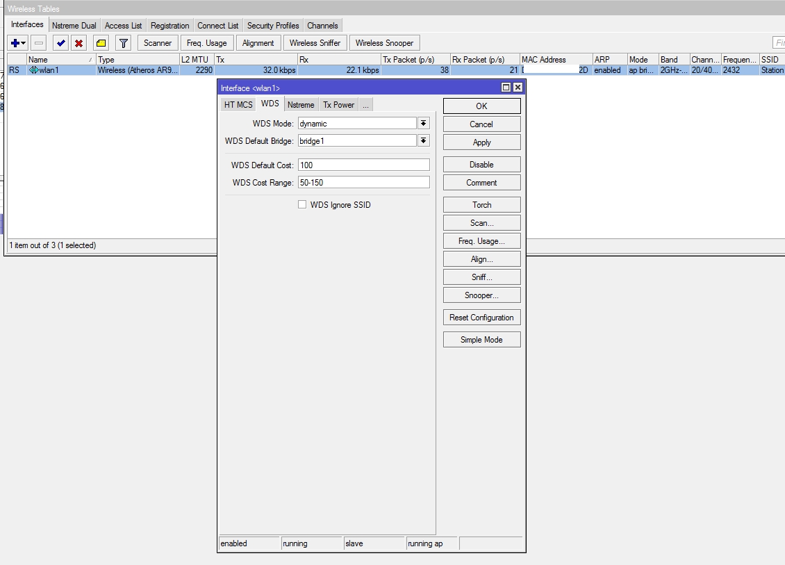

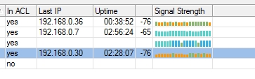

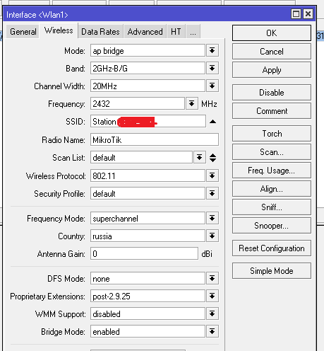

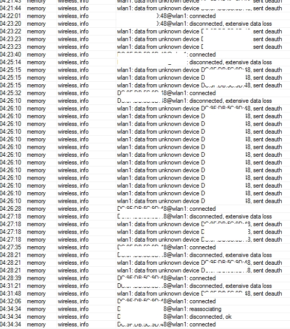

После обновления на прошивку с 6.1 на 6.2 начали отваливаться клиенты. Пробовал возвращать и на 6.1 и на 5... тоже самое. инет у клиента зависает.
Ранее с точно этими же настройками работало всё отлично. Прошу подмоги что на что менять в настройках!
Оставить прошивку ту на которой все работало, сбросить на дефолт и настроить заново.
Пробовал, всё равно теряется инет.
Убрал протокол N на AP, вроде пока всё ОК!

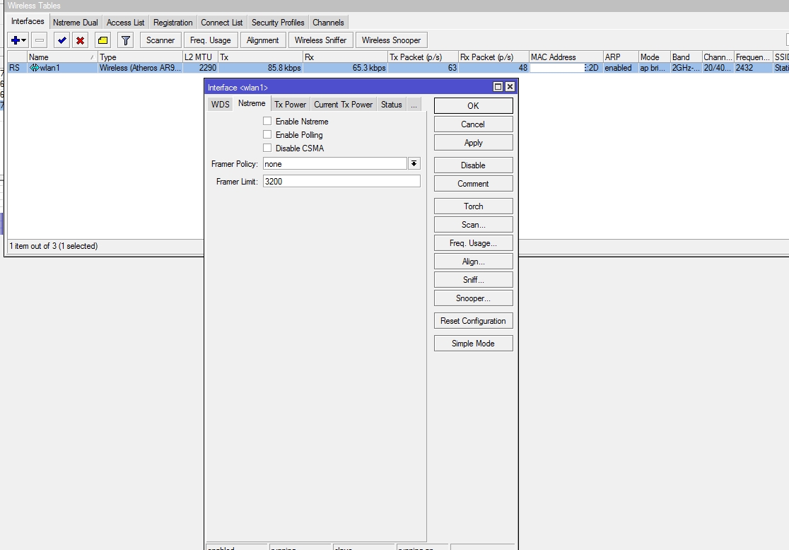

На вкладке Data Rates на базе поставьте Configured и все галочки поубирайте, посмотрите как работает. Если в режиме G работаете, то уберите там галочки со скоростей B режимов.
Посмотрел так же в G отлично работает.
