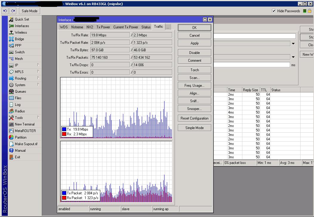

Мост на 1 км 40Мгц скорость больше 100Мбит/с на RB433Gl+R25Hn
Извините за дублирование темы http://forum.nag.ru/forum/index.php?showtopic=87015&st=0&p=864525entry864525
Не правильно ее назвал(
Стоит интервал точка-точка на расстоянии 1км прямой видимости, зона Френеля чистая, частота свободная.
Борды RB433Gl и карточки R52hn, антенны 2х2 mimo, Rocketdish 5g30, частота 40МГц Above.
Интервал работает в протоколе nv2. Пробовал и nstream c WDS и без него. Ситуация аналогичная(

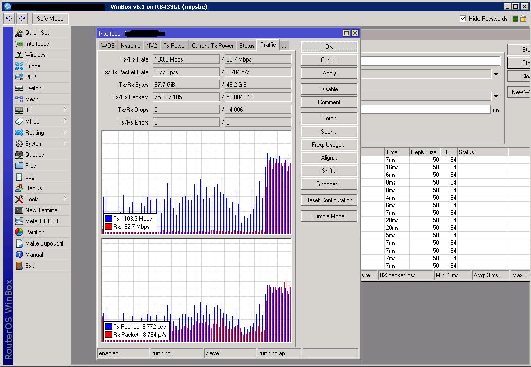

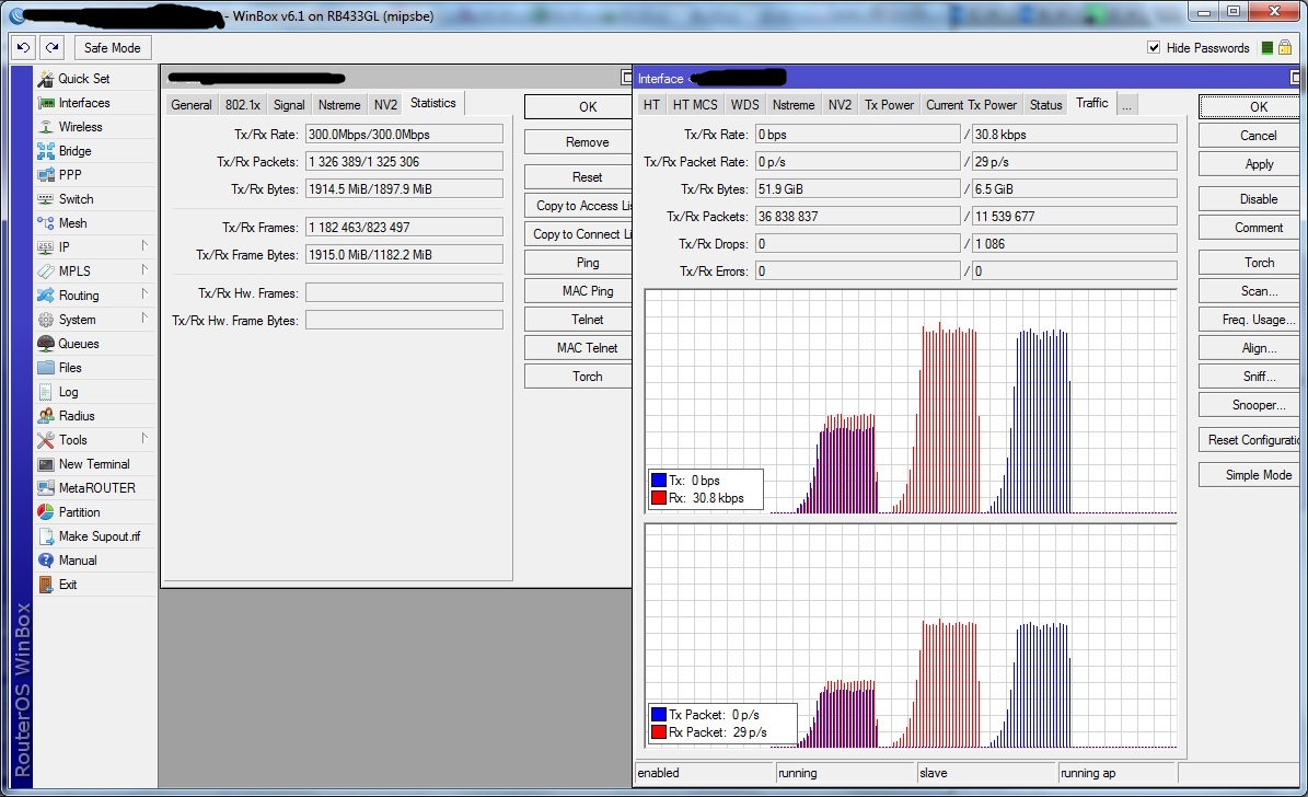

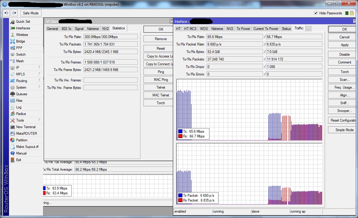

При внутренних тестах(в скринах)скорость поднимается: по протоколу UDP 100МБит фул дуплекс, по протоколу TCP 66МБит фул дуплекс , по очереди в каждую из сторон в два раза выше.
Как переключаю реальный трафик на этот интервал, скорость не поднимается выше 50Мбит.
Помогите достичь максимальной скорости в данном канале.

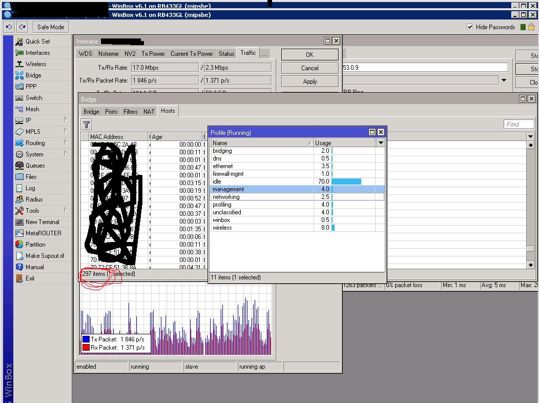

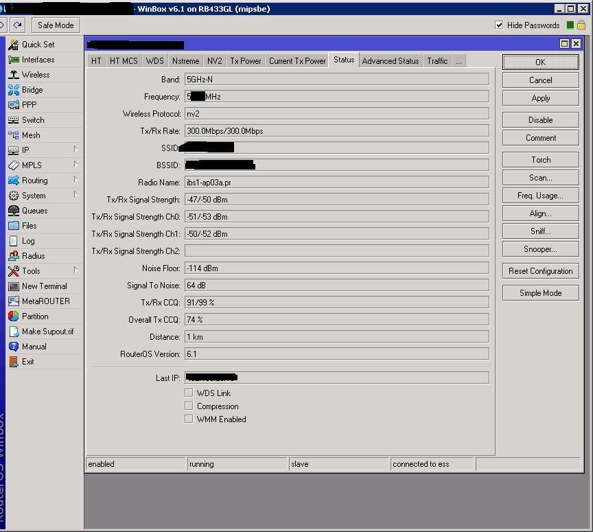

Вкладку окна status на клиенте во время передачи реального трафика покажите, а так же пинг через канал в те моменты, когда упирается в 50мбит. Так же посмотрите сколько MAC адресов в bridge->hosts. Во время пропуска реального трафика запустите тест через канал со скоростью 30-40мбит, увеличивается реальный поток через радио? Запустите утилитой btest тест скорость через сетевой порт между компом и первым устройством, а потом дальним, точно так же через кабель от другого устройства.

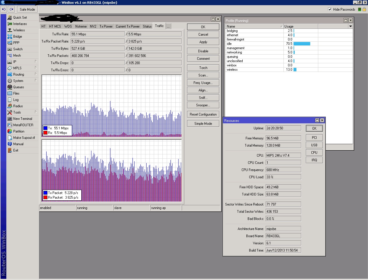

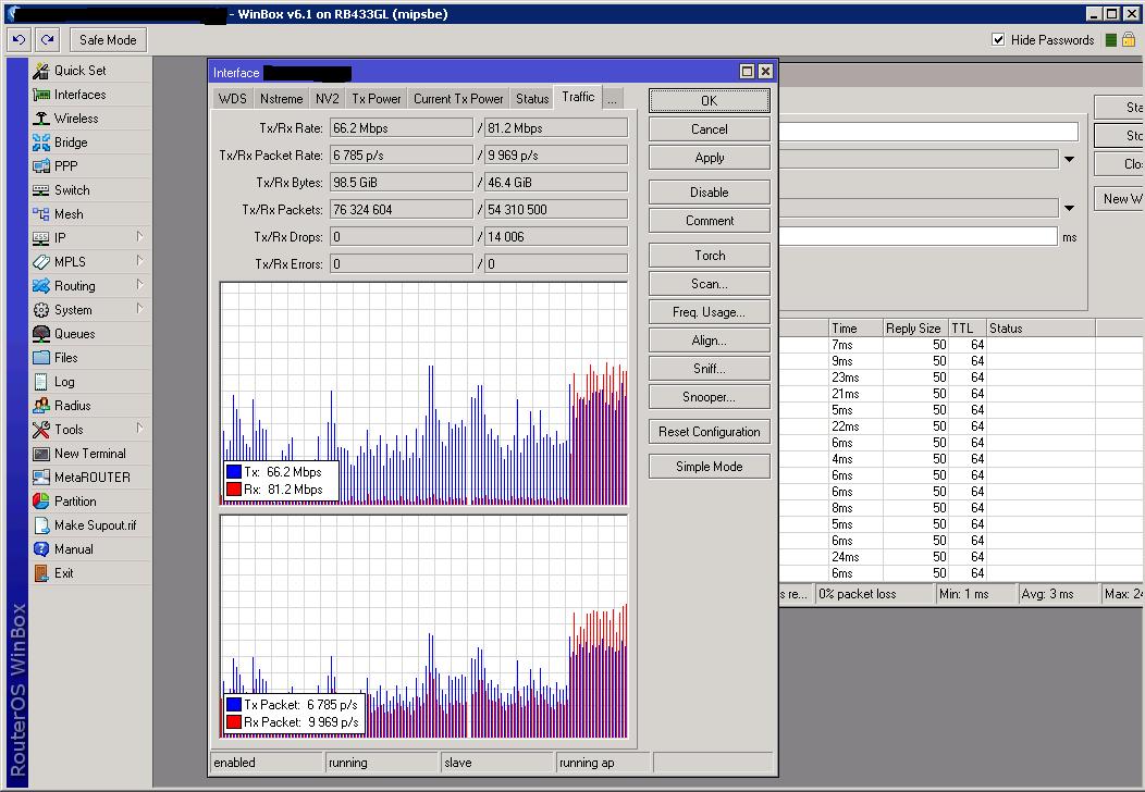

Ну вот видно же что сам канал данные пропускает. Но в статусе линк не 100 процентного качества. Нужно убавить мощность и на вкладке HT поставить Guard Interval в значение long, тогда канальные скорости станут 270/270.
Спасибо!
Настройки применил, только когда убираю мощность, скорость падает.
Завтра переключу трафик и выложу скрины.

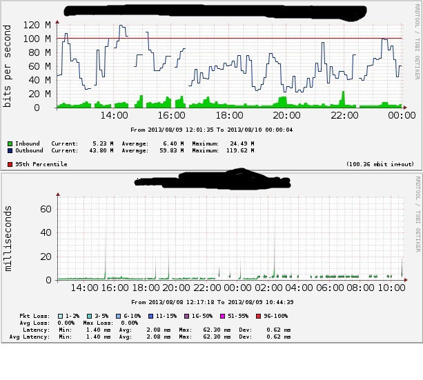

Спасибо переключение Guard Interval в значение long помогло значительно. Скрин внутри.

Это меняет защитный интервал между посылками данных. По умолчанию стоит короткий, который хорошо работает на малых расстояниях и дает более высокую скорость. Если установить значение Long, то он увеличивается в 2 раза, повышается стабильность и качество связи, но чуть меньше становиться скорость. На улице всегда следует использовать Long.
