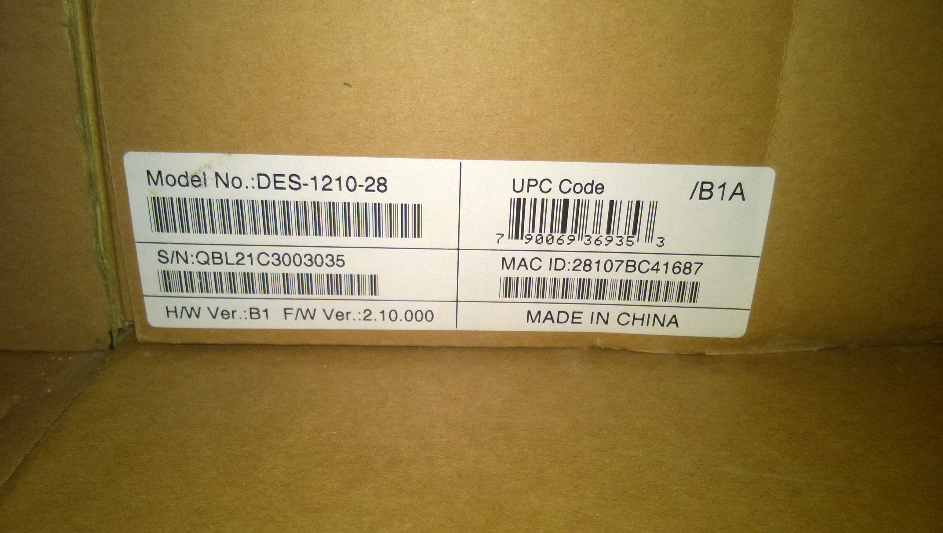

mcdemon Posted December 11, 2014 Posted December 11, 2014 (edited) Я правильно понимаю, что ревизия B1 не может превратиться в ME? Edited December 11, 2014 by mcdemon Вставить ник Quote

mcdemon Posted December 13, 2014 Posted December 13, 2014 http://forum.dlink.ru/viewtopic.php?f=2&t=167831 Вставить ник Quote
