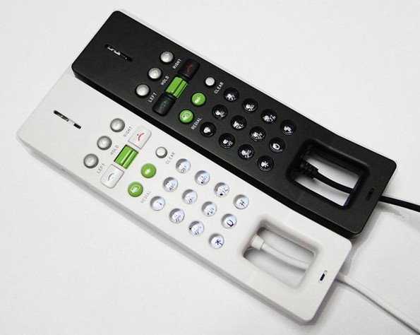

Здравствуйте, есть необходимость снабдить выездных специалистов IP телефонами, на снимке во вложении примерный вариант.
На снимке USB аппарат. Пока самый маленький видел Cisco SPA301, DECT не подходят, растеряют части.
Может кто-то встречал что-то похожее?
