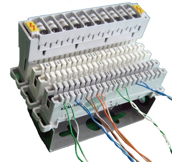

Про такую в курсе. Но на наших несчастных 20 внутренних линиях используется обычная сетевая патчпанель.
Кстати, Проблему решили. В указанной мной сетевой грозозащите есть супрессор на 6в, который тупо замыкал провода. Если его выпаять, то всё ок.
и что у вас осталось от грозозащиты? его надо не выпаивать, а менять на супрессор с напряжением срабатывания более вызывного напряжения вашей станции, т.е. более 60 вольт. кстати не уверен, что установленные в этой грозовухе диоды рассчитаны на такое напряжение....
От грозозащиты остался разрядник. Примерно то же самое получится, что на телефонной грозозащите во втором посте этой темы. Бесспорно, заменить - будет грамотнее.
И тем не менее там стоят мосты DB107S на 700 вольт.
