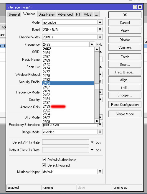

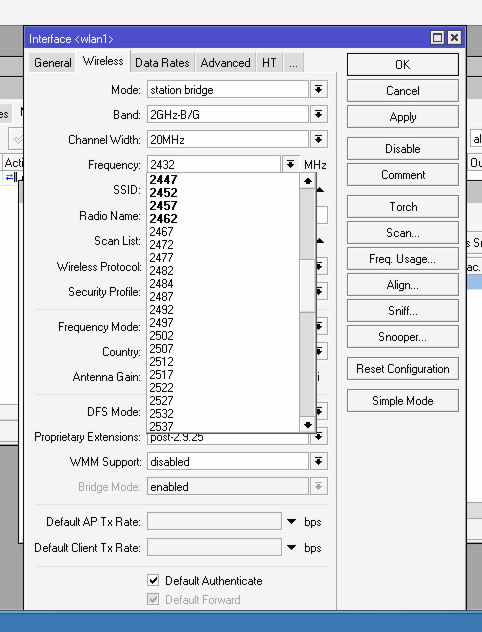

ioma Posted August 6, 2013 Posted August 6, 2013 (edited) Имеется грув в качестве базы. На нем стоит частота 2499. Сегодня потребовалось подключить нового клиента с sxt lite2, но в списке частот нет частоты 2499. Есть 2497, потом сразу 2502. В чем может быть проблема? Прошивки одинаковые. 5.25 Edited August 6, 2013 by ioma Вставить ник Quote
leone Posted August 6, 2013 Posted August 6, 2013 ну у клиента можно сканлист 2472-2500 например написать, какая частота там стоит в настройках для станции пофик. хотя странно. Вставить ник Quote
ioma Posted August 6, 2013 Author Posted August 6, 2013 ставил я сканлист 2400-2500. не конектица к базе. и когда просто сканированием прогоняешь, то базу клиент не видит... Вставить ник Quote
leone Posted August 6, 2013 Posted August 6, 2013 ширина полосы одинаковая? смотри настройки, гдето что-то пропустил. протокол эни поставь. б/г/н. больше идей нет :) Вставить ник Quote
ioma Posted August 6, 2013 Author Posted August 6, 2013 да я вроде не первый раз ставлю антены) первый раз с таким столкнулся Вставить ник Quote
lava Posted August 6, 2013 Posted August 6, 2013 Лайт 2 только в 20Мгц работаєт. Посмотрел у себя, на прошивке 5.23 нету 2499. Урезали совсем. Вставить ник Quote
ioma Posted August 6, 2013 Author Posted August 6, 2013 решил проблему поставив 2497 на базе))) Вставить ник Quote
Saab95 Posted August 6, 2013 Posted August 6, 2013 У Lite другой радиочип, он не все частоты поддерживает. Вставить ник Quote
