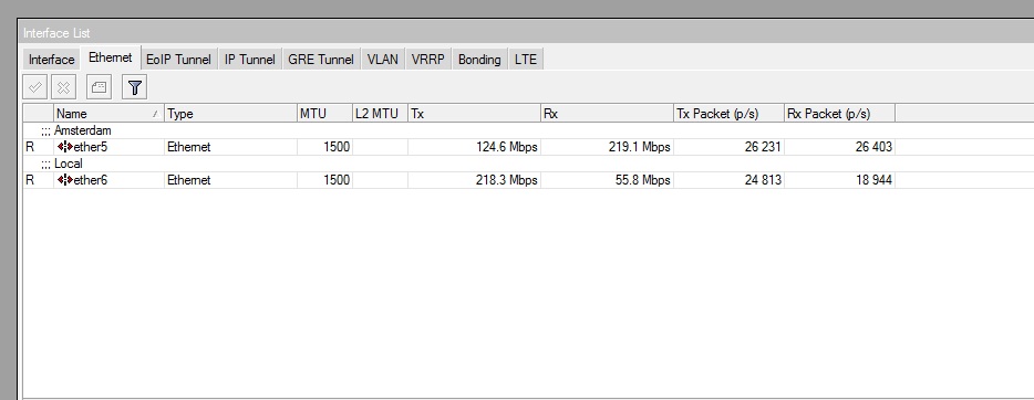

sevan Posted August 6, 2013 Posted August 6, 2013 (edited) Снова я с mikrotikom. В общем вопрос в чем может быть проблема? Откуда левый трафик в инет??? Edited August 6, 2013 by sevan Вставить ник Quote
AciDSAS Posted August 6, 2013 Posted August 6, 2013 Снова я с mikrotikom. В общем вопрос в чем может быть проблема? Откуда левый трафик в инет??? Скорее всего идут запросы на ваши реальные ip, которые в данный момент offline. свой блок реальников отправьте в blackhole или unreachable. Вставить ник Quote
morf Posted August 6, 2013 Posted August 6, 2013 Скорее всего идут запросы на ваши реальные ip, которые в данный момент offline. свой блок реальников отправьте в blackhole или unreachable. + Уже проходил через этого. Вставить ник Quote
saaremaa Posted August 6, 2013 Posted August 6, 2013 Уже проходил через этого. подскажите пожалуйста как что-бы не искать. :) Вставить ник Quote
AciDSAS Posted August 6, 2013 Posted August 6, 2013 Уже проходил через этого. подскажите пожалуйста как что-бы не искать. :) Если для MT, то /ip route add distance=1 dst-address=10.10.10.0/23 type=unreachable 10.10.10.0/23 заменить на свой диапазон. Вместо unreachable можно поставить blackhole. Вставить ник Quote
sevan Posted August 7, 2013 Author Posted August 7, 2013 Уже проходил через этого. подскажите пожалуйста как что-бы не искать. :) Если для MT, то /ip route add distance=1 dst-address=10.10.10.0/23 type=unreachable 10.10.10.0/23 заменить на свой диапазон. Вместо unreachable можно поставить blackhole. Спасибо за подсказку. Вставить ник Quote
Sonne Posted August 7, 2013 Posted August 7, 2013 Для блекхол маршрутов дистанция должна быть минимальная например 250. Иначе запись может перебить по весу информацию из роутинговых протоколов. Unreacheable ставить не нужно, это означает что на каждый запрос из интернета будет отсылаться ICMP ответ о недоступности, нужно ставить blackhole. Вставить ник Quote
AciDSAS Posted August 7, 2013 Posted August 7, 2013 Для блекхол маршрутов дистанция должна быть минимальная например 250. Иначе запись может перебить по весу информацию из роутинговых протоколов. Unreacheable ставить не нужно, это означает что на каждый запрос из интернета будет отсылаться ICMP ответ о недоступности, нужно ставить blackhole. Теоретически с дистанцией правильно. Но на практике полезные маршруты имееют меньший размер (вместо /22 роутится с меньшими масками), а меньшая маска имеет приоритет над бОльшей. Проблем с distance меньше 250 не возникало. Иногда полезно отправить icmp dest unreachable, а не молча откинуть пакет. Помогает от прилета еще 30 таких же пакетов. Вставить ник Quote
