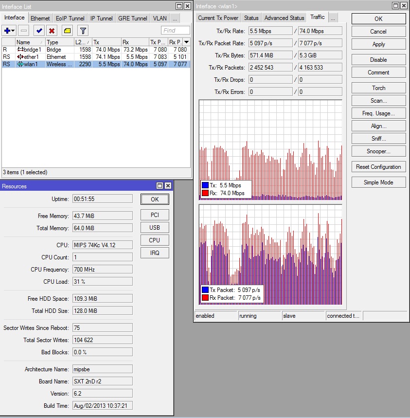

Добрый день!

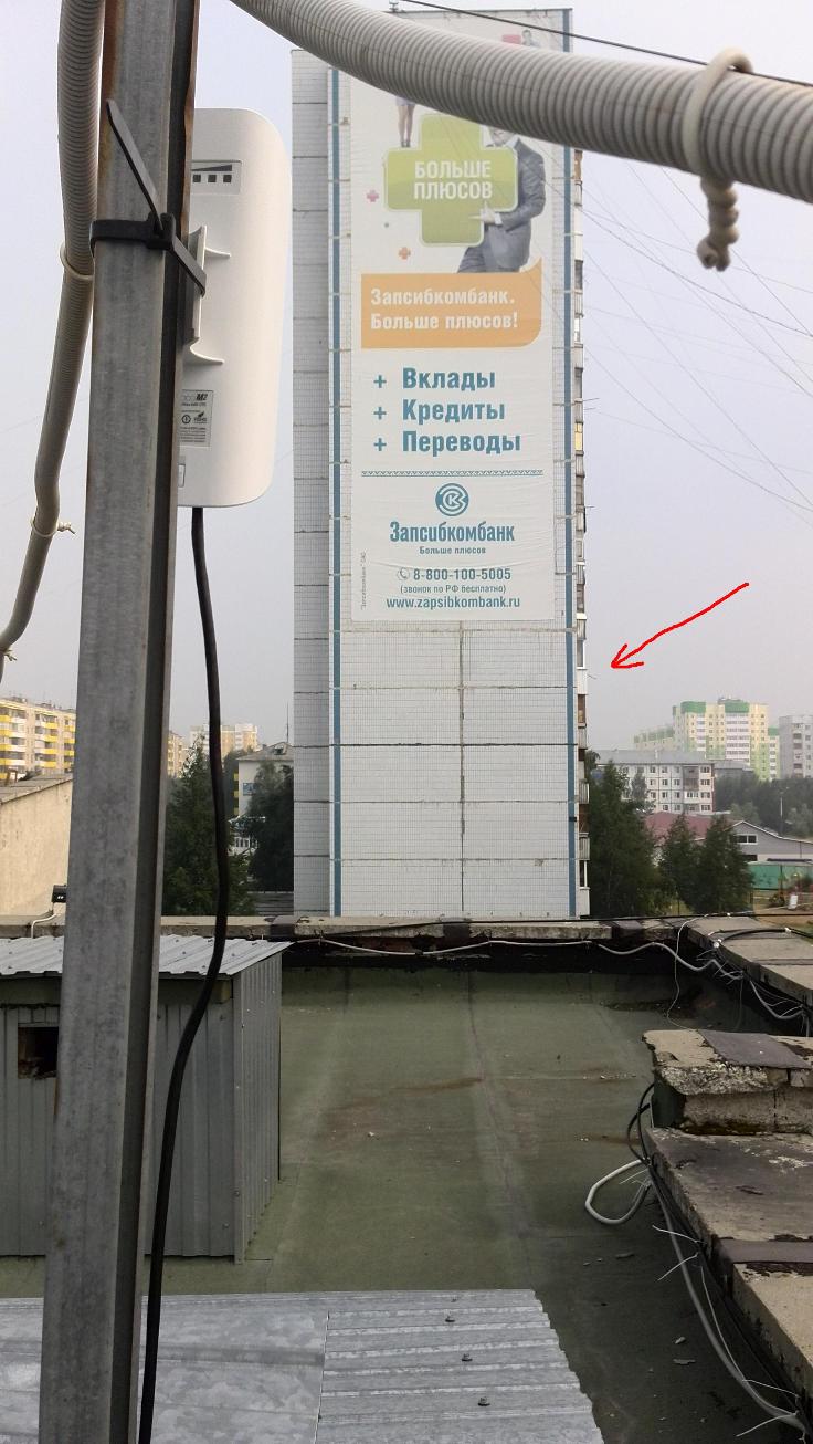

Есть радиомост, AP - Ubiquiti Nanostation Loco M2, клиент - RB SXT 2nD r2.
Расстояние метров 200, станция на уровне 3 этажа, клиент на уровне 6 этажа. Видимость "почти прямая" (на фото стрелкой обозначена типа "мачта" боковая, вот за ней немного, направлена есессно в сторону AP). Канал 2412, ширина 40. Спидтест показывает 22-25мегабит, тест Микротика (с обоих сторон роутеры - 951G-2HnD) bandwith со стороны клиента, UDP:
receive - 44-46 мегабит
send 29-35 мегабит
both: receive/trans 13 мегабит/8 мегабит
Пару скринов прилагаю. Можно еще вытянуть скорости? Есть теоретическая возможность обеспечить прямую видимость, но там окошко небольшое будет + стекла балкона (моего и соседского) - не будет ли хуже? Мощность обоих девайсов 23dbm.

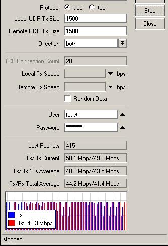

Игры с настройками (частота, мощность) привели к 50mbit (btest) в ту или другую сторону. И на 20мгц, и на 40мгц. Как будто во что-то упирается. Что это может быть? Оба устройства подключены напрямую к микротикам rb951g-2hnd, линки на обоих 100мбит фулл дуплекс...
Двухсторонний btest вообще что-то невообразимое показывает. Скорость скачет туда-сюда, как кораблик на волнах.

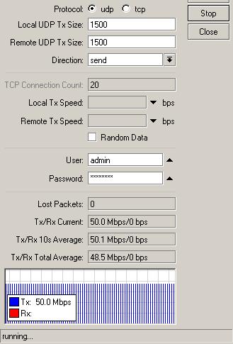

Упирается ПОЧЕМУ-ТО между Микротиками в 50 мегабит. Т.е. Роутер rb951g (5.25) + SXT 2nd r2 (5.24, 5.25, 6.2 пробовал), соединенные сетевым кабелем метров ну 10 наверное + POE-инжектор комплектный, btest между ними либо 50/50 мегабит дает, либо 50/0 или 0/50, а должно быть 100/0 или 0/100 мегабит в идеале. Соответственно эти 50 мегабит прокачиваются полностью по беспрводному мосту. Как поднять производительность sxt до 100? Или железка слабая? Вроде 600мгц проц, оперативы 64, ОДИН LAN 100 мегабит прокачать не может?

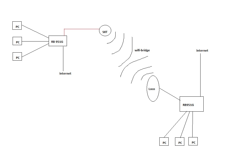

Речь о проводном соединении. Вообще схема такая:
СЕТЬ -> роутер RB951G -LAN-> SXT 2nd r2 -WIFI-> Loco M2 -LAN-> роутер RB951G -> СЕТЬ
На выделенном участке, где проводом соединены между собой rb951 и SXT, скорость не выше 50/50 в оба направления одновременно, но это нормально (50+50 = 100мбит), но ПОЧЕМУ в режиме "только туда" или "только сюда" (receive или send) скорость тоже не поднимается выше 50мбит, хотя должно быть около 100? Вот в чем вопрос.
Вон, нарисовал в пэйнте, на красном участке (проводном) скорость 50/0 или 0/50 или 50/50 мегабит. А мне надо в одну сторону (receive 90 или send 90).
Edited by Faust_nv
а пробовал параметры бтеста менять? может tcp попробовать? или размер пакетов поболе. похоже в пакетную производительность упирается, не?
Пробовал и пакеты побольше (до 20000) и tcp пробовал (результат чуть медленнее, чем udp, что и понятно). В пакетную производительность уперлось бы если бы куча клиентов висела с торрентами, не? А линк-то точка-точка, трафик обычный. Ну хотя бы 60/0 бы показал. А он строго 50,2мбита качает в одну сторону, больше не хочет.
А покажите, что показывает на интрерфейсах соеденения на обоих микротиках.
Наверно вот такой командой, порт только правильный укажите.
interface ethernet monitor ether1
Надо посмотреть ошибки на портах во время тестирования через винбокс. Проверить кабель, и т.п. Так же посмотрите на частоту процессора в SYSTEM->Routerboard->Settings, может там она в 200мгц упала.

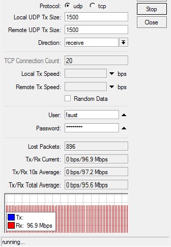

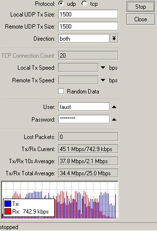

У меня SXT Lite2 по беспроводному 97 мегабит вытягивает ("интернет"), а от себя до роутера - только 50 отдает. 40 "теряются", и это по проводной сети! Абыдна, да!

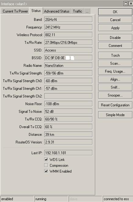

Вот, собсно, скрин. Тест скорости между двумя wifi устройствами (SXT 2nd r2 <===wifi===> Nanostation Loco M2).
А от SXT до микротика 10 метров витой пары только 50 мегабит.Почему? (с другими кабелями пробовал)
Edited by Faust_nv
О, это оказывается я дебил....
Сломал моск себе, менеджеру NAG'а, форумчанам с хобота насчет прокачки в одну сторону 50 мегабит.
Случайно после перехода на 6.2 и обратно на 5.25 зашел в Queues.. И узрел там ограничение на порт, к которому SXT 2nd r2 был подключен. За каким-то хреном давно выставил там 50 мегабит ограничения..
В общем, убрал, прокачка, как и положено, стала 100мбит в одну сторону. Мост беспроводной btest'ом около 90 показал. Торренты качаются - см скрин.
В общем, всем спасибо за внимание, "проблема" решена.
