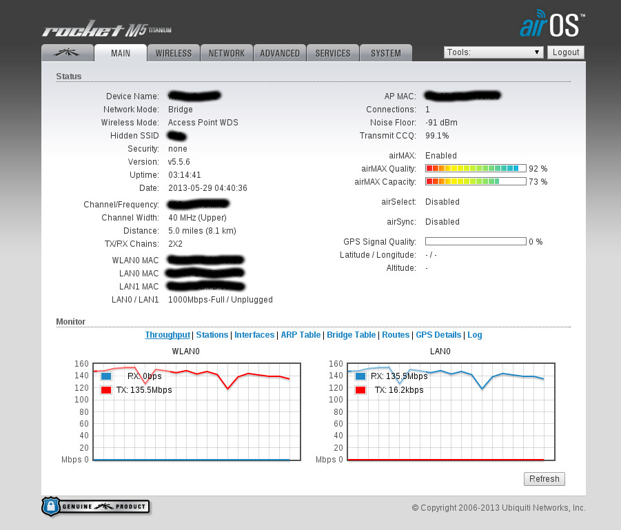

[anp/hsw] Posted August 16, 2013 Posted August 16, 2013 (edited) К сожалению, пока на этом канале нет трафика, способного загрузить канал в обе стороны (он используется как половинка для агрегированого дуплексного). Вот титаниум: Как только будет возможность пустить в него дуплексный трафик (Вас же не устроит встроеный спидтест из ubnt, да?) - будут скриншоты и с него. P.S. - уровень сигнала на обоих поляризациях -55, используются рупорные облучатели для оффсета и дешевые пигтейлы RPSMA-N с наг-а (но предварительно обмеряные, чтобы потери в парах были +/- 0.2дб) Никаких рекордов я в этих скриншотах не вижу, но надо же что-то ответить :) Edited August 16, 2013 by [anp/hsw] Вставить ник Quote
SSD Posted August 16, 2013 Posted August 16, 2013 ' timestamp='1376666915' post='869502']К сожалению, пока на этом канале нет трафика, способного загрузить канал в обе стороны (он используется как половинка для агрегированого дуплексного). Вот титаниум: Как только будет возможность пустить в него дуплексный трафик (Вас же не устроит встроеный спидтест из ubnt, да?) - будут скриншоты и с него. P.S. - уровень сигнала на обоих поляризациях -55, используются рупорные облучатели для оффсета и дешевые пигтейлы RPSMA-N с наг-а (но предварительно обмеряные, чтобы потери в парах были +/- 0.2дб) Никаких рекордов я в этих скриншотах не вижу, но надо же что-то ответить :) Какой смысл в этом скрине? Вы сказали про одно, показали другое. Нафиг агрегировать трафик двух линков если по вашем словам этот линк один столько прокачает? Вставить ник Quote
[anp/hsw] Posted August 16, 2013 Posted August 16, 2013 (edited) Какой смысл в этом скрине? Вы сказали про одно, показали другое. Нафиг агрегировать трафик двух линков если по вашем словам этот линк один столько прокачает? Больше 120 не прокачивает в дуплексе, а по трафику перебор за 120, на скрине видно. Или вас устроит ubnt'шный спидтест? это можно организовать. Edited August 16, 2013 by [anp/hsw] Вставить ник Quote
