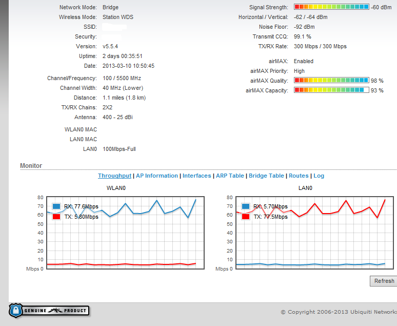

loco m5 в паре NM M5-25. За Линком 400 пользователей. Скорости 2-4 мбит. Меряя стандартным тестом скорости УБНТ показывает 75 прием и 75 отдача одновременно. При скорости которая на скриншоте сильно увеличивается задержка у клиентов. С чем может быть связано? Упирается в радио или ппс? На что лучше заменить?

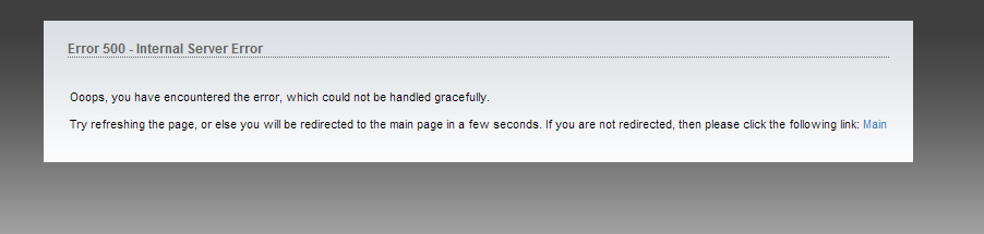

Поробую поставить, дело в том что на эти устройства так плохо и долго заходит, что затем выплывает сообщение что то типа как на скрине. приходится через ssh перезагружать. И то выйти из ребута может и не получиться.
Вот только не понимаю, чем может помочь шифрование? ладно бы наоборот его выключить. Но все же, спс за ответ, рискну.

вы упираетесь в радио.
причём здесь аирмакс и агрегации?
Ещё раз говорю, с такими показателями как у вас, должно по радио 150 на 150 ходить, идём далее, так как порты на устройствах 100м, то лан-воздух-лан соответсвтенно будет не больше 100.
Лично у меня было такое когда прокачка поднималась выше 90м/с, упиралась в потолок порта и появлялись большие задержки у клиентов за мостом.
Вы в этот потолок не упираетесь, значит дело только в радио.
Выясняйте почему у вас 75 м/с максимум ходит по мосту.
А померьте со стороны станции только на приём, стандартным убнт тестом.
чё покажет?
Спасибо. будем выяснять, но опять же, стандартный спидтест UBNT на базе на отправку показывает 120 мегабит. Почему тогда загинается при 60-70? Отдача вообще 5 мегабит.

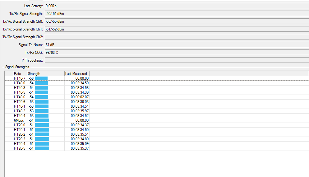

Установил свой первый мост на Микротик. (2x-SEXTANT) Сигнал получился выше, мощность снизил до максимального минимума. В итоге прокачать удалось 70 дуплекса.(есть и в радио проблемы, поэтому так мало) На УбНТ был такой же результат. Но... Интернет у пользователей запархал. Пинги по 9600 байт - идеально под нагрузкой. Рассчитываю с этого моста гонять примерно такие скорости: 120/10. Завелось на модуляциях (270/270).
Все же, вывод для себя сделал такой - ubnt уперлось в pps
