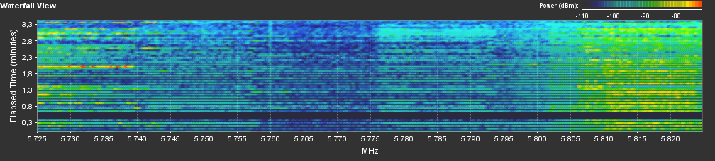

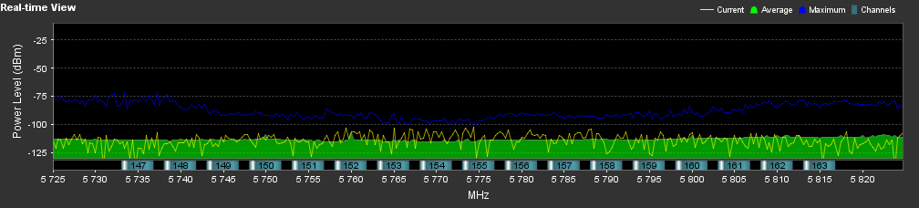

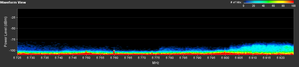

эфир загружен жутко не могу определиться с частотой, вот прочитал про анализ спектра, который сделал и прикрепил !
куда можно стать судя по диаграммам.
что посоветуете)
вообще чистый эфир) 5770 норм
