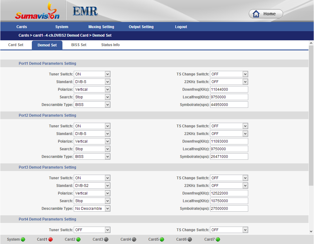

uk2558 Posted August 1, 2013 Posted August 1, 2013 Добрый день, взяли на тест сабж. Параллельно трудятся PC с dvblast. Вопрос ну просто ламерский - как в этом чуде залочить сигнал на карте dvb-s ? В свойствах demod все указал верно - частоты, поляризация , etc... В статусе уровень есть , порядка -49, а сигнал unlock. С dvblast все гораздо проще, а тут вроде железка все в одном, простой web интерфейс, а в банальных вещах разобраться не могу. Вставить ник Quote

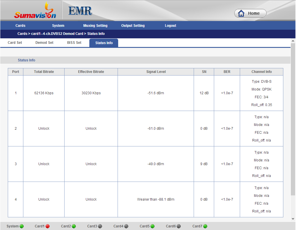

Genn Posted August 5, 2013 Posted August 5, 2013 Параметры, которые указываю - верные, с ними dvblast работает прекрасно. Ну дык покажите картинку какие параметры указываете. Кто у вас конвертер питает и управляет? ЕМР или ваш писюк? PortХ Demod Parameters Setting и в закладке "Status info" кроме Signal level еще и SN и BER покажите. Вставить ник Quote
uk2558 Posted August 5, 2013 Author Posted August 5, 2013 (edited) Port 1 смотрит на Express AM22 Port 2 смотрит на Yamal 201 Port 3 смотрит на Yamal 402 Конвертеры в EMR напрямую. Edited August 5, 2013 by uk2558 Вставить ник Quote
Genn Posted August 5, 2013 Posted August 5, 2013 Ну навскидку вроде все должно работать. Я бы проверил входы 2,3,4 на ЕМР, подав сигнал от Ямал-201 и Ямал-402 на точно работающий первый вход. Ну дальше по ситуации. Насчет того, что -49дБм маловато - несогласен. Похоже, этот параметр либо неправильно измеряется и выводится, либо еще что-то, но при уровне -61дБм BER может быть 14дБ и сигнал прекрасно лочится. Вставить ник Quote
