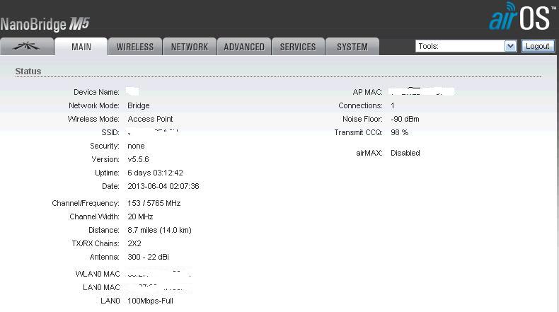

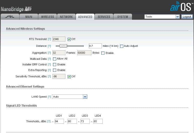

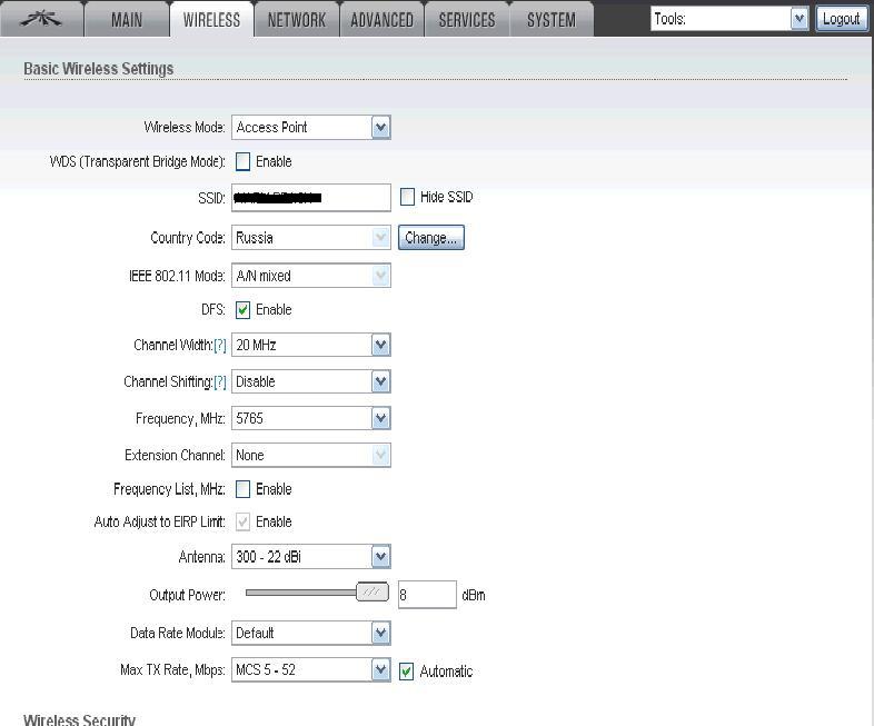

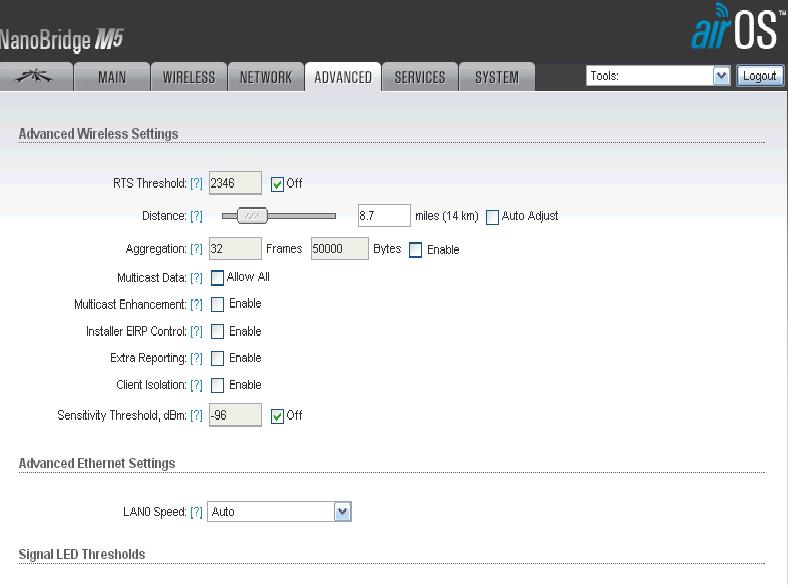

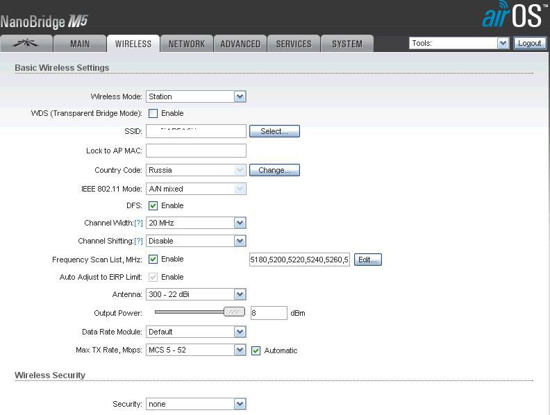

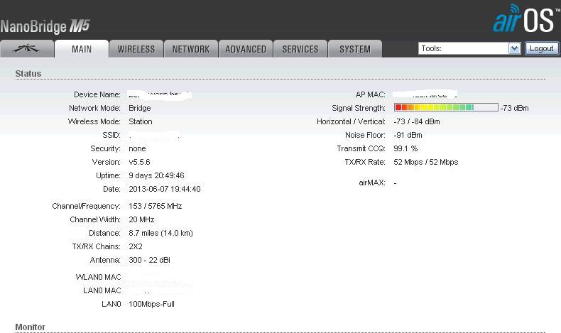

Уважаемые знатоки, подскажите пожалуйста где моя ошибка в настройках.
Имею 2 NanoBridge M5 установлены на расстоянии 13-14 км. Трасса проходит по морю прямая видимость есть.
Но скорость не фонтан бывают частые потери пакетов.
выкладываю настройки.....
Что посоветуете???

Страну поставьте Compliance Test и добавьте мощности. На вкладке ADVANCED агрегацию укажите 8 и 8000, а так же включите аирмакс на первой вкладке где загогулина нарисована.
a airMax включать как? низкий средний или полный?
На базе просто галочку, а на клиенте просто включить и ничего не выбирать в списке.
