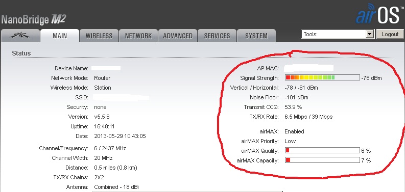

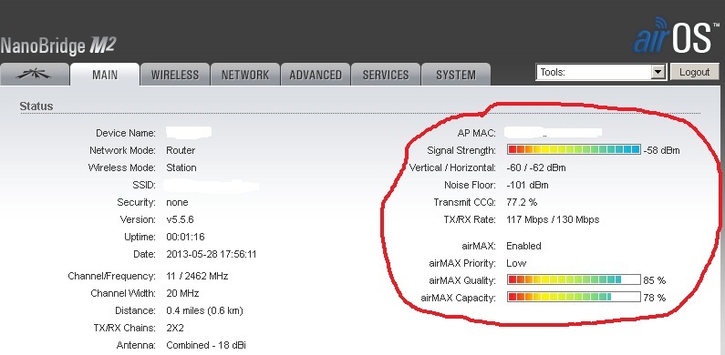

lvv Posted July 29, 2013 Posted July 29, 2013 Уважаемы формумчане! На моем Nanobridge M2 периодически падает скорость. Пинг в это время вроде и нормальный - но скорости практически нет. Проблему решаю перегрузкой. Прошивка стоит последняя - 5.5.6 На скриншотах состояние параметров до перегрузки и после. Подскажите, как можно это вылечить. Спасибо! Вставить ник Quote
ii_blag Posted July 29, 2013 Posted July 29, 2013 Скажите а почему у вас каналы на одном скрине 6-ой а на другом 11-й? Вставить ник Quote
lvv Posted July 29, 2013 Author Posted July 29, 2013 Не знаю. После перегрузки стал таким автоматически. Вставить ник Quote
Saab95 Posted July 29, 2013 Posted July 29, 2013 Наверно частота в режиме авто стоит. Вставить ник Quote

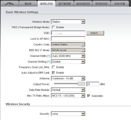

lvv Posted July 30, 2013 Author Posted July 30, 2013 Saab95 Наверное авто, если имеется ввиду параметр Channel Width - Auto 20/40 MHz Сегодня опять упала скорость - канал был 6-й. После перегрузки - 11-й Вставить ник Quote
Adim Posted July 30, 2013 Posted July 30, 2013 авто имеется ввиду на базе а не на клиенте Вставить ник Quote
sergios50 Posted July 30, 2013 Posted July 30, 2013 мощность уменьшить, и полосу поставь фиксировано Вставить ник Quote
NewUse Posted July 30, 2013 Posted July 30, 2013 всё уже сказали -- на базе зафиксировать канал на 11. Вставить ник Quote
evgeny81 Posted July 31, 2013 Posted July 31, 2013 Обратите внимание на ваш CCQ! пока там не будет больше 90 - линка не будет. А во почему он прыгает - это уже вопрос, надо искать.... Вставить ник Quote
lvv Posted July 31, 2013 Author Posted July 31, 2013 NewUse Доступа к базе к сожалению нет. Сегодня пол дня был 6 канал, перегрузки не помогали. Позвонил провайдеру, пожаловался на инет. Сказал что решают проблему. К вечеру повился 11-й канал. evgeny81 Так CCQ у меня и в рабочем состоянии меньше 90 (см 2 фото) Вставить ник Quote
