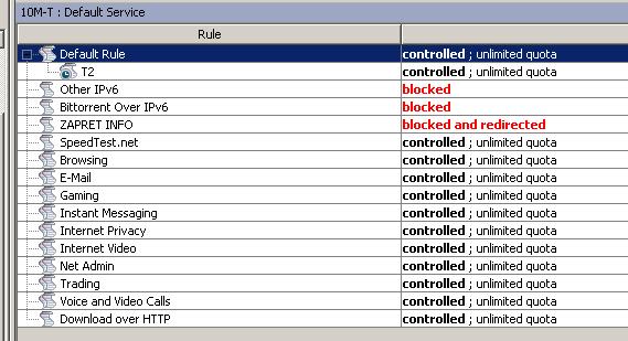

catalist Posted July 29, 2013 Posted July 29, 2013 Добрый день! Имеется настройка пакаджа как на картинке (1). Но вот проблема в default сервис попадают туннели и radmin Не подскажите что добавить ещё что бы ситуацию побороть? Вставить ник Quote

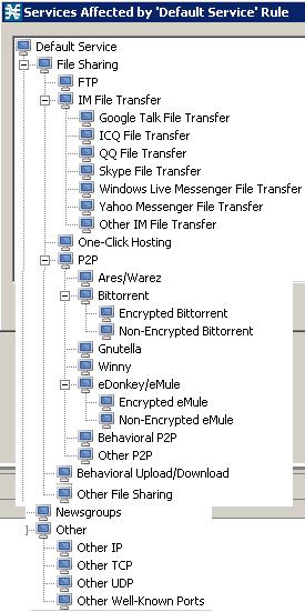

skinner Posted July 30, 2013 Posted July 30, 2013 как вариант можно добавить сервис tunneling Вставить ник Quote

catalist Posted August 1, 2013 Author Posted August 1, 2013 Проблемы две! 1. РДП трафик попадает в дефолтное правило 2. Туннели попадают в дефолтное правило Просим помощи как это побороть. Вставить ник Quote

skinner Posted August 2, 2013 Posted August 2, 2013 выбрали пакадж, нажали зелёный плюсик, выбрали в выпавшем списке туннелинг, вот он и появился. дальше надо создать отдельную трубу для туннелинга.. долго писать.. почитайте вот это http://img.nag.ru/projects/setup/f22/4f7d112090f1254116ab067689c0b5d3.pdf Вставить ник Quote
