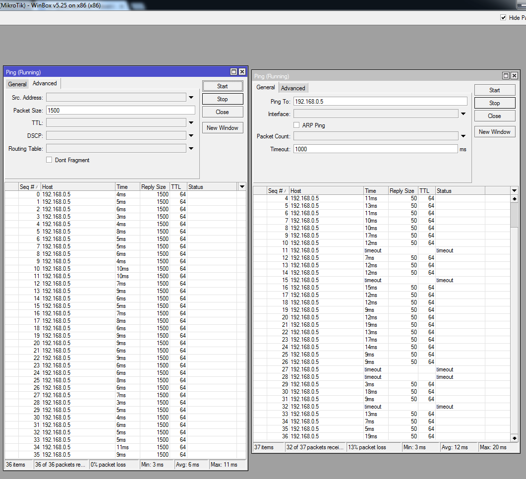

haverlinkfor Posted July 29, 2013 Posted July 29, 2013 Возможно, все тривиально,но, справиться пока не получается. Микротик на базе х86, максимальная загрузка до 150 мбит/cек. NAT, тип авторизации Ipoe. У каждого из клиентов стоит роутер. Не пойму из за чего, пингуя на адрес клиента (любого), пинг, с размером пакета до 70 байт, идет с жуткими потерями, да и задержка равно 10-30мс. Интернет при этом у клиентов работает хорошо. Если увеличить размер пакета и выставить его больше 70 - все идеально. С размером 1500 байт - исключительно, и задержка пакета гораздо меньше (2-3мс) Пробовал пинговать большими пакетами - задержка увеличилась, но все стабильно, без потерь. На пути от сервера до клиента размер MTU везде 1500 байт. Что нужно подкрутить, подскажите пожалуйста. Вставить ник Quote

morf Posted July 29, 2013 Posted July 29, 2013 Для наглядности Прикрепленные изображения И правда странно, обычно все наоброт. Может проблема не в микротике, а в том, что стоит после него? Вставить ник Quote

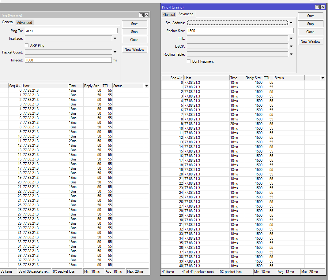

haverlinkfor Posted July 29, 2013 Author Posted July 29, 2013 Во-первых, сам себя он короткими пакетами тоже пингует с потерями? Во-вторых, почему Вам так важны именно короткие пакеты? Сам себя пингует без потерь. Да, действительно, интернет работает при этом хорошо, но, хотелось бы разобраться, и для себя, и клиенты, которые пускают пинг в винде по 32 байта, видят не приятную картину для себя. Для наглядности Прикрепленные изображения И правда странно, обычно все наоброт. Может проблема не в микротике, а в том, что стоит после него? Может, может в хабе, хотя их в сети множество, и пингуя через любой, такая же ситуация. А клиенты случайно не по радио на наносах, судя по такой изменчивой задержке? Попробуйте что-то в интернете попинговать. По радио, на бриджах, На изображении пинг в интернет. Без потерь. Вставить ник Quote
