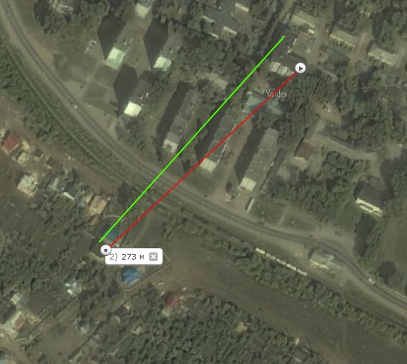

xoma4ok Posted July 26, 2013 Posted July 26, 2013 Доброго времени суток! Хочется провести нормальный интернет в частный дом (нижняя точка на рисунке). Сейчас пользуемся LTE, после 3G устраивает скоростью и пингом, но тарифы просто ужас. 590р - 15гб. Хочется настоящий безлимит. Есть знакомый, который живет не далеко на 4ом этаже в 5 этажном доме. Балкон у него как раз выходит в сторону частного дома. Оборудование будем ставить у него на балконе(на крыше могут унести, райончик не спокойный). Прямой видимости нет. На карте: 1) 2 дерева 2) 12 дом - 2х этажное заброшенное здание. Линку по идее не мешает. Сигнал пройдет выше. 3) 10а - пятиэтажное кирпичное здание. Мешает линку. 4) 1 большое дерево 5) частный дом(на последней фото он как раз за деревом скрыт). 2 этажа. Антенну планирую ставить или на втором этаже(предпочтительней) или на крыше. Есть еще фотографии и ссылка на яндекс карты - http://maps.yandex.ru/-/CVVlNS36 В связи с этим есть несколько вопросов: 1. Будет ли стабильная связь для этих условий? 2. Какая примерно скорость линка будет по вашему опыту? 3. Какое оборудование взять? 4. Какую частоту оборудования выбрать для максимальной скорости? Чтобы и здание хорошо пробивала и листья деревьев летом. 5. Где лучше размещать оборудование - на внешней стене или на подоконнике? Вставить ник Quote
Saab95 Posted July 26, 2013 Posted July 26, 2013 Без прямой видимости можете даже и не пытаться, тем более с балкона. Единственное можно попробовать поставить как на рисунке зеленой линией, антенну на дальнем углу 5-ти этажного дома и с краю частного, тогда ничего кроме растительности не будет закрывать видимость. Из оборудования Mikrotik SXT Lite2 или Lite5. Залезьте на крышу вашего дома и посмотрите видно ли 5-ти этажку, так же с 5-ти этажки посмотрите на предмет видимости и доступного места для установки антенны. Вставить ник Quote

xoma4ok Posted July 27, 2013 Author Posted July 27, 2013 Без прямой видимости можете даже и не пытаться, тем более с балкона. Единственное можно попробовать поставить как на рисунке зеленой линией, антенну на дальнем углу 5-ти этажного дома и с краю частного, тогда ничего кроме растительности не будет закрывать видимость. Из оборудования Mikrotik SXT Lite2 или Lite5. Залезьте на крышу вашего дома и посмотрите видно ли 5-ти этажку, так же с 5-ти этажки посмотрите на предмет видимости и доступного места для установки антенны. Понятно. Слазили сегодня на крышу - по зеленой линии 2 дерева перекрывают прямую видимость. Одно немножко (можно попробовать приподнять на мачте антенну на пятиэтажке, скорей всего перестанет мешать) мешает своей верхушкой, а одно полностью перекрывает обзор (на последнем фото в первом посте). Если делать по зеленой линии есть шансы на нормальную связь? И какой диапазон предпочтительней - 2.4 или 5? В 2.4 у меня на крыше еле видно 2 сети на (11+7) и 1 канале с пятиэтажек, не будут они помехи создавать? Уровень сигнала у них прыгает от -80 до -95 постоянно. 5 Ггц проверить нечем, но везде пишут что в городе он намного свободней. ищите людей из ближайших пятиэтажек, и от них кидайте линк. Пробовал искать по знакомым,родственникам,одноклассникам друзей и тд. В них никто не живет( Не ходить же по ним наобум и предлагать всем подряд? Тем более там бывшие молодожёнки вроде(( Вставить ник Quote

VlasovVV Posted July 27, 2013 Posted July 27, 2013 Если только деревья пересекают, то ставь линк, будет работать, у меня через 5-6 деревьев работает на Nanobridge M2, около 30 мбит прокачивает. Делайте по зелёной линии, здание это большая помеха) Вставить ник Quote

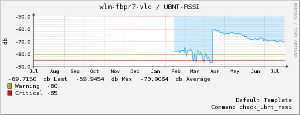

[anp/hsw] Posted July 30, 2013 Posted July 30, 2013 (edited) А вот и зря вы так сделали. -80 - это уже предел возможностей, а также никакого запаса по сигналу. Не увидлюсь, если в дождливый месяц связь будет работать на уровне 3G-модема. а вот с -60/-70 ничего не произойдет, тем более на 2ггц. Вот, приложил картинку: изначально поставили 5ггц, потом с приходом весны начало плохеть, поставили 2ггц, и запас снова стал вменяемым. 1км, преграды из деревьев, водоём рядом, вобщем - весь набор. Edited July 30, 2013 by [anp/hsw] Вставить ник Quote

Saab95 Posted July 31, 2013 Posted July 31, 2013 ' timestamp='1375175163' post='863603']А вот и зря вы так сделали. -80 - это уже предел возможностей, а также никакого запаса по сигналу. Не увидлюсь, если в дождливый месяц связь будет работать на уровне 3G-модема. а вот с -60/-70 ничего не произойдет, тем более на 2ггц. Вот, приложил картинку: изначально поставили 5ггц, потом с приходом весны начало плохеть, поставили 2ггц, и запас снова стал вменяемым. 1км, преграды из деревьев, водоём рядом, вобщем - весь набор. У каждого свои случаи. По практике наблюдается обратное - в 2ггц постоянно скачет качество связи, а на 5ггц работает стабильно, если конечно дерево стволом конкретно видимость не перекроет, но тут и 2ггц ничем не помогает, у него при хороших сигналах прокачка становится очень низкой. Вставить ник Quote
