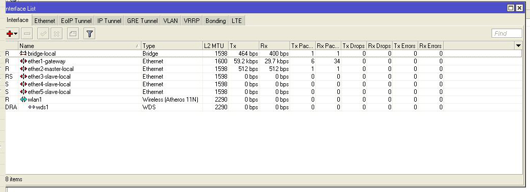

На втором Микротике все порты собраны в один бридж , в том , числе wlan , ИП 192.168.33.1
На первом стандартная схема подключения к провайдеру в бридж собраны все порты кроме 1 го
ИП для бриджа стандартный 192.168.88.1

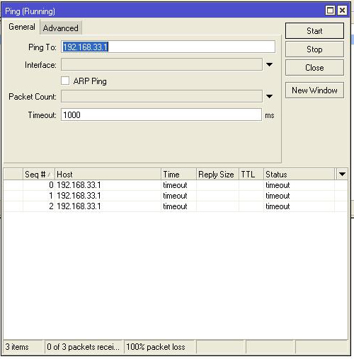

При попытке пропинговать второй Микротик идет таймаут.

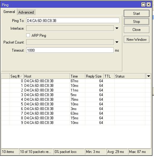

По Маку все в порядке.

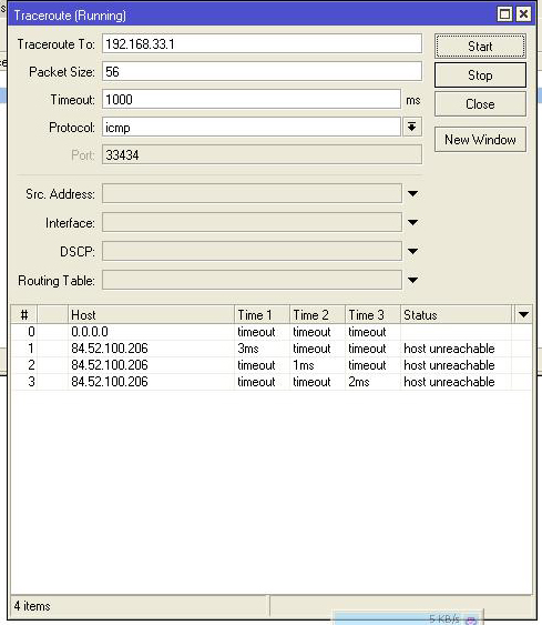

Вот , что показывает Tracerout

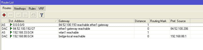

Получается , что трейс идет , через 1 порт , провайдерский , хотя вроде маршруты настроил

Если используете бридж, то wlan интерфейсу ip адрес не требуется.
т.е. исключить wlanы из бриджей с обеих сторон ?
Ведь они получают ИП из бриджей .
Для начала стоит ознакомится с тем что такое бридж. В случае микротика он объеденяет несколько интерфейсов в один. Используется бридж, ip вешается только на него, интерфейсам которые в бридже ip адреса не нужны.

Идем на Микротик. Смотрим. Такс , канал с главным Микротиком есть , Вот он WDS под wlan ом . Здорово. И даже ИП адрес последнего показывает , если смотреть Registration ( 192.168.88.1 ). Это он , наш Gateway для подсетки 192.168.33.0/24 . Он нам Интернет раздаст. Ан нет. Не раздаст , потому , что по МАКу я его пинговать могу , а по ИП нет. Канальный уровень работает , а сетевой нет. Значит ... Думаем . Проблема наверняка в маршрутизации , не туда пакеты то идут. А вот здесь то и затык . Вроде показал пакетам через какой интерфейс идти. На главном Микротике для подсетки 192.168.33.0/24 идите через wlan , а для второго Микротика тоже ног только в обратную сторону. Не идут собаки , хоть ты тресни. Помощи ищу.

Да , уж , многоуважаемы SSD , прав был он. Бридж , бридж !!!
