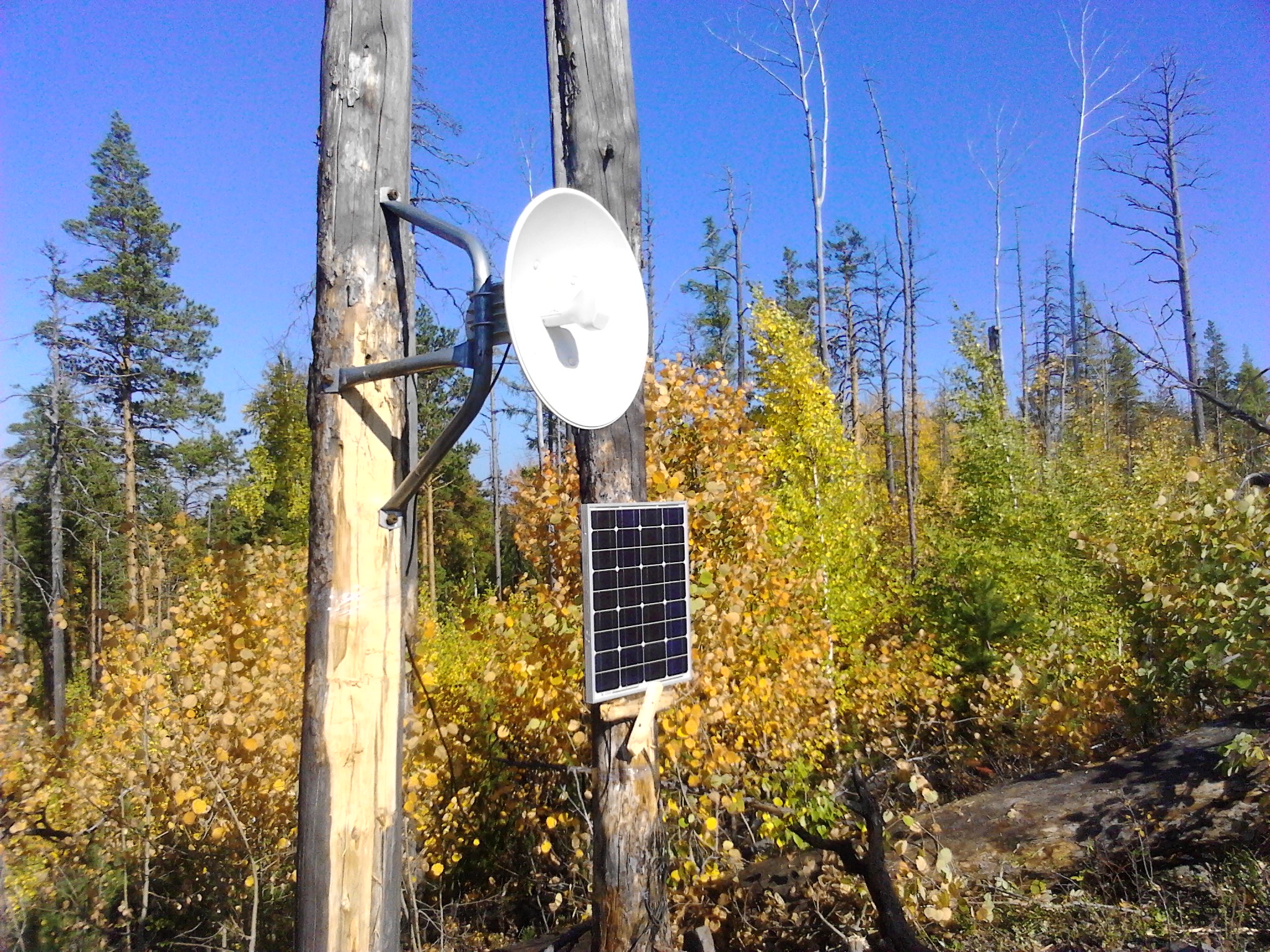

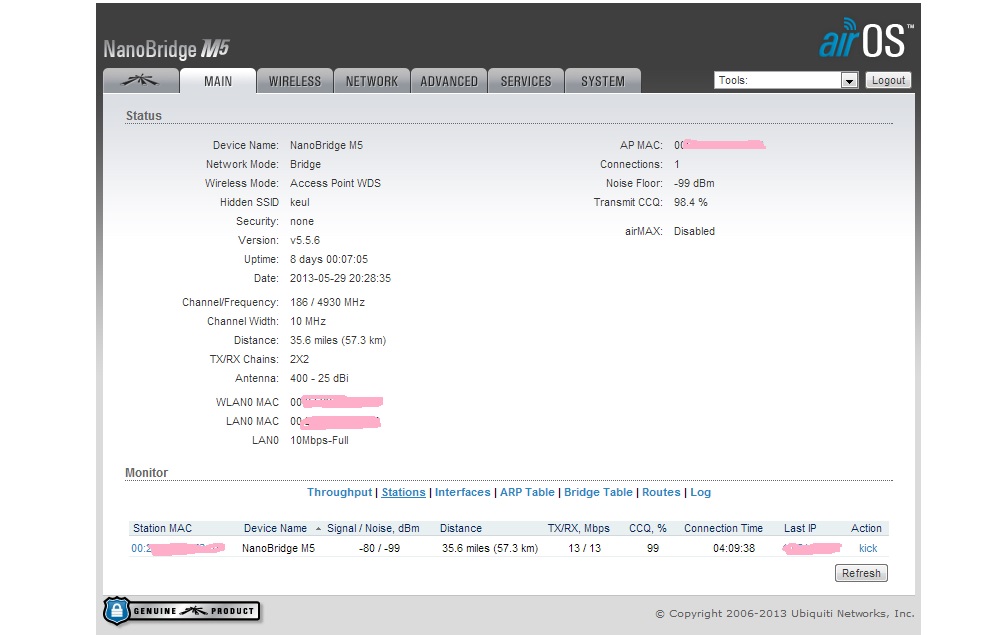

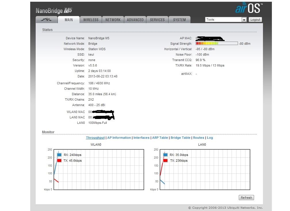

slavachernih Posted August 7, 2013 Posted August 7, 2013 (edited) у меня стоит с сентября похожая схема.. две точки нанобриджы м5 . две панели по 90ватт. два акк 55а.. и контроллер плохой (дешовый).. зиимой не хватало заряда акк. но если купить контроллер хитрый для двух панелей. то дума будет хватать.. контроллер в обяз.. чтобы не разряжать акумы зимой.. а то замерзнут.. все это дело тупо на горе и на сухих деревьях.. панели не замерзают зимой. при условии что солнце на них светит.. они нагреваются сами и лед или вода испаряются. а вот если не будет контакта на заряд или панель не будет в работе то обледенеет. все пашет.. два пролета получились 7км+56км.. Edited August 7, 2013 by slavachernih Вставить ник Quote

slavachernih Posted August 7, 2013 Posted August 7, 2013 аккумуляторы закопаны в земле чтобы не промерзали сильно? не.. они не замерзают если их не разряжать ниже 11вольт при минус 45 все работало.. удивительно что точки стартовали по утру без проблемм Вставить ник Quote

xphoenix Posted August 9, 2013 Posted August 9, 2013 (edited) у меня стоит с сентября похожая схема.. две точки нанобриджы м5 . две панели по 90ватт. два акк 55а.. и контроллер плохой (дешовый).. зиимой не хватало заряда акк. но если купить контроллер хитрый для двух панелей. то дума будет хватать.. контроллер в обяз.. чтобы не разряжать акумы зимой.. а то замерзнут.. все это дело тупо на горе и на сухих деревьях.. панели не замерзают зимой. при условии что солнце на них светит.. они нагреваются сами и лед или вода испаряются. а вот если не будет контакта на заряд или панель не будет в работе то обледенеет. все пашет.. два пролета получились 7км+56км.. 56км на нанобридже? скрины и прокачку или показатели можно ради интереса)? Если вы их закопаете, они будут больше энергии сохранять и заряжаться до большего объема. ветер\дождь\воздух плохо влияют на акумы? в земле якобы герметичнее?) Edited August 9, 2013 by xphoenix Вставить ник Quote
