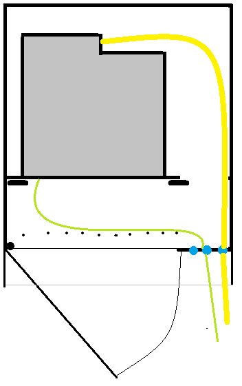

KT315 Posted August 3, 2013 Posted August 3, 2013 (edited) PON не берусь рекомендовать. В нем неспециалисту сложно искать неполадки. Лазерной указкой не обойтись Как бы я делал для себя в данных условия. Опорную сеть из многожильного оптического кабеля, самодельные ящики с кроссами на столбах в узловых точках. Кросс http://shop.nag.ru/catalog/02085.Krossy/07144.Stoechnye-19/11308.SNR-ODF-24R-24SC-P В 1U кросс влезает 24 порта. В 2U 48. Если на столбе соединяются 3-4 магистральных кабеля (например разошлись в боковые улицы), надо ставить 2U кросс. Минимально имеет смысл 8 портов. Есть и кроссы специального уличного исполнения, но в дешевле купить листовой металл, да сварить ящик. Кросс обычный стоечный самый дешевый расположить в ящике мордой вниз. Вода уже никак не затечёт. Особо герметизировать не имеет смысла, кроссы работают в 100% влажных подвалах, и ничего... Главное чтоб было куда стекать конденсату. Снизу-сбоку отверстия для завода магистрального и абонентских кабелей. В них воткнуть временные заглушки (заточить кусок трубы, и набить из пористой резины. Ну или продаются для электрошкафов). Ящики целесообразно варить на 3-4U. Замок особо нет смысла ставить, достаточно шпингалета. Хотя, смотря какие у вас там условия. От ящиков расходятся абонентские линии. Либо на быстрых коннекторах, либо вовсе претерминированный кабель. Расположение ящиков и схему надо сидеть считать над картой. Чтоб не слишком редко, но и не избыточно. Многожильный кабель развесить и ящики самому, потом пригласить сварщиков. Сварщики сварят кроссы на земле, затем кроссы поставить в ящики, а запасы магистрального кабеля смотать в бухты на столбе. Ящик вот где-то такой. Снизу точки это гребенка, к которой можно закрутками прикрепить абонентские кабеля. Сзади петли, чтоб можно было продеть ленту и к столбу повесить. Ну или взять http://shop.nag.ru/catalog/02083.Mufty/07141.Mehanicheskaya-germetizatsiya/08776.SNR-FTTH-FDB-16 или что-то подобное, если человека-сварщика под рукой нет. Edited August 3, 2013 by KT315 Вставить ник Quote
