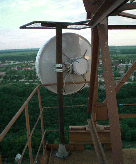

Saab95 Posted July 23, 2013 Posted July 23, 2013 Сделайте козырек от влаги, а вокруг антенны нагревательный кабель обмотайте, тогда капли не будут задерживаться на оборудовании. железобетонный как над подьездом? мне кажется Вы погорячились Да хоть из самого тонкого поликарбоната. Примерно вот так, только возможно если расположить прямо по периметру антенны будет ухудшать сигнал, нужно сделать проставки сантиметра по 2-3 между антенной и колпаком. Вставить ник Quote
iGrek Posted September 26, 2013 Posted September 26, 2013 Надоели во время даже маленьких дождей падать линки на Siklu, задумался о том что стерлось заводское водоотталкивающее покрытие. Кто-нибудь мазал релейки чем-нибудь? Какое средство посоветуете? Приветствую! а Вы так уверены, что дело в покрытии антенн? не в том, что дожди и другие осадки влияют на сигнал? про козырек и помехи от него: в ясную погоду ставить, минимальные возможные вставки, при которых не падает сигнал. насколько я знаю, от снега, например, на трубостойке выше антенны приваривают решетку. Вставить ник Quote
Saab95 Posted September 26, 2013 Posted September 26, 2013 Это не от снега, а что бы куски льда не повреждали антенну при падении после обледенения конструкции. Вставить ник Quote
iGrek Posted September 26, 2013 Posted September 26, 2013 Это не от снега, а что бы куски льда не повреждали антенну при падении после обледенения конструкции. это для того, чтобы не скапливалась слишком большая шапка снега, чтобы большие его комки не падали прямо на антенну, чтобы куски льда не падали (браво!), чтобы большие пернатые не садились и не давили своим весом и еще для много чего. я имел ввиду, что это для холодных осадков, но не от дождя. никак не думал, что надо будет уточнять.... в следующий раз обязательно буду внимательнее и детализировать. =) Вставить ник Quote
