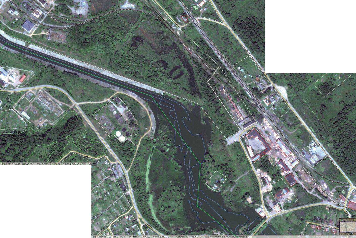

Есть задача - проложить оптический кабель по дну канала с переходом в русло реки, под мост и до столба.
Река фото со спутника
Расскажите, кто как решал подобные задачи?
