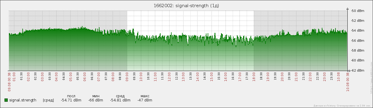

npokypop Posted August 9, 2017 Posted August 9, 2017 С удовольствием послушал бы совет! У нас мониторинг сигнала клиентов реализован с помощью zabbix Вставить ник Quote
777BLOODER777 Posted August 10, 2017 Posted August 10, 2017 С удовольствием послушал бы совет! У нас мониторинг сигнала клиентов реализован с помощью zabbix Это получается каждому клиенту создавать отдельное окно мониторинга каждого показателя??? С забиксом сталкивался но не разбирался в настройках..... Чем дудик плох в мониторинге??? Вставить ник Quote
Saab95 Posted August 10, 2017 Posted August 10, 2017 У дуды есть сервис ros command, отправляет любую команду на оборудование и возвращает результат. Однако проблема в том, что сигнала в мимо оборудовании 2, и кроме сигналов на прием, важны и сигналы на передачу, а усредненный сигнал ничего не покажет, т.к. антенну может сдуть и по второму каналу сигнал станет -90, а по первому -60, на графике так и будет -60. Поэтому для каждого клиента нужно будет рисовать 4 графика сигнала. Далее, если у вас 100 клиентов это 400 графиков=) А если 1000 клиентов, то 4000 графиков. Информация совершенно бесполезная. Да и база данных раздуется, а через день-два, или как там указали в настройках, графики начнут усредняться и смысла хранить их нет никакого. В любом случае нужно собирать, хранить и обрабатывать только ту информацию, которая имеет практическое значение, а не просто собрать все что можно и смотреть на красивые графики. Более практично это следить за задержкой, ведь если сигналы упали, то и канальная скорость упала, а раз упала - увеличится задержка. При этом, если ограничение скорости абонентам делается в центре, а не на антеннах, то даже при полном выборе скорости по тарифу, задержка до антенны не должна увеличиваться. И если что не так - сама дуда об этом и сообщит. Function: Name: ping_rtt Description: Returns the round-trip time of a ping request to the FirstAddres of a device Code: round(array_element(ping(device_property("FirstAddress")), 0)) Probe: Name: latency Type: Function Agent: Default Available: and(device_property("FirstAddress") <> "", ping_rtt()>-1) Error: if(and(ping_rtt()>-1, ping_rtt()<200), "", if(ping_rtt()>-1, concatenate("Latency above 200ms with ", ping_rtt(), "ms"), "down")) Value: ping_rtt() Unit: ms Вставить ник Quote
