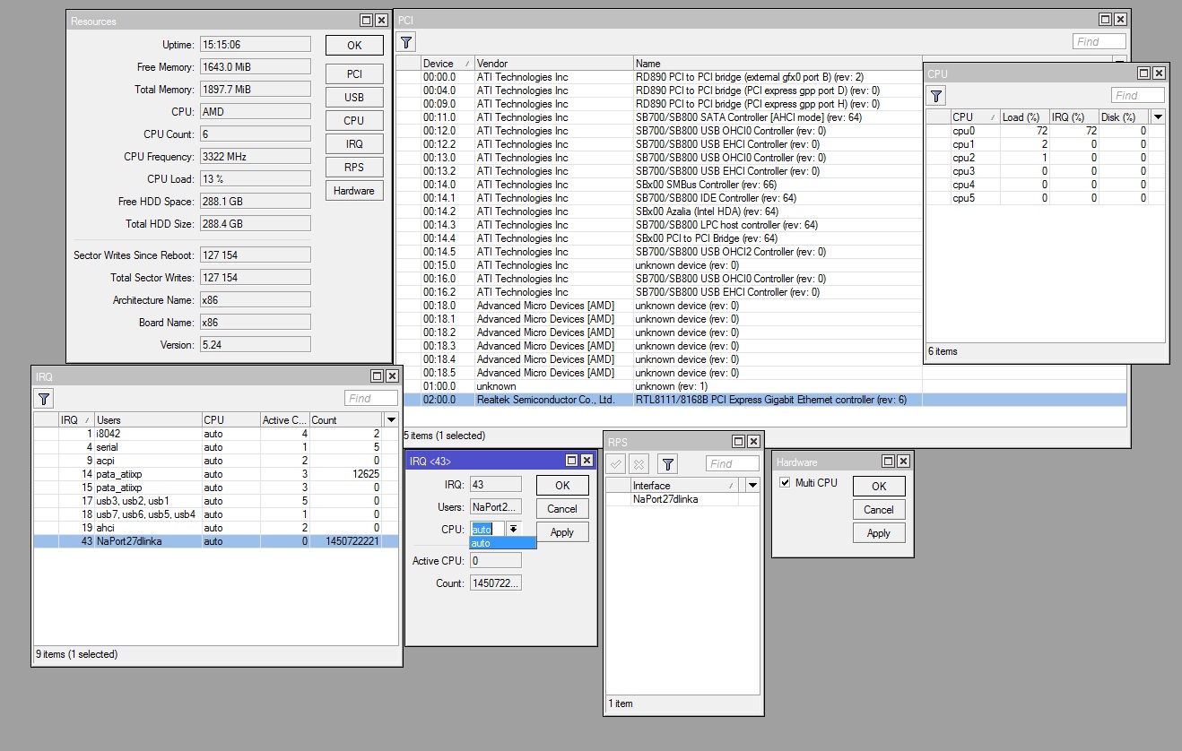

BETEPAH Posted July 23, 2013 Posted July 23, 2013 Ставьте нормальную сетевуху, например на 82576, потом ручками прерывания. Должна получиться вот такая картина: Вставить ник Quote
