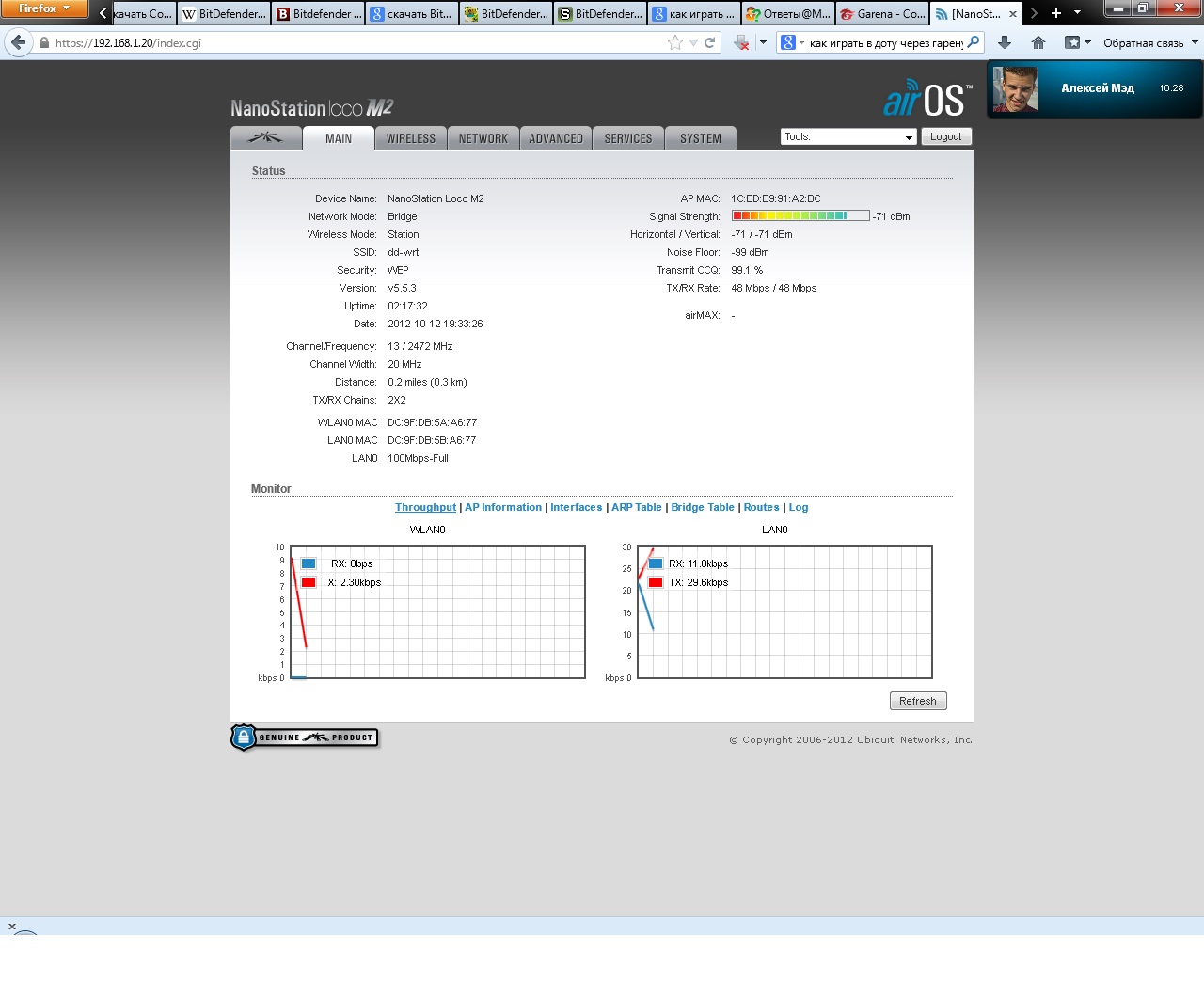

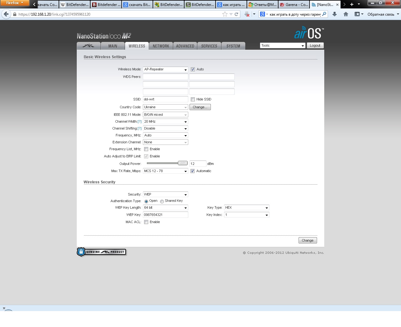

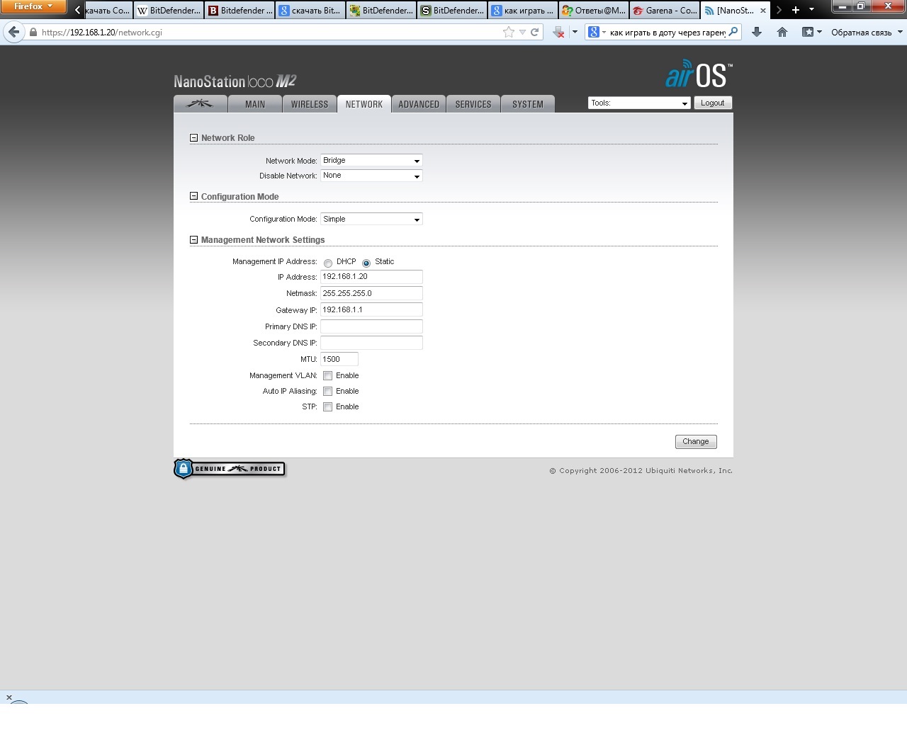

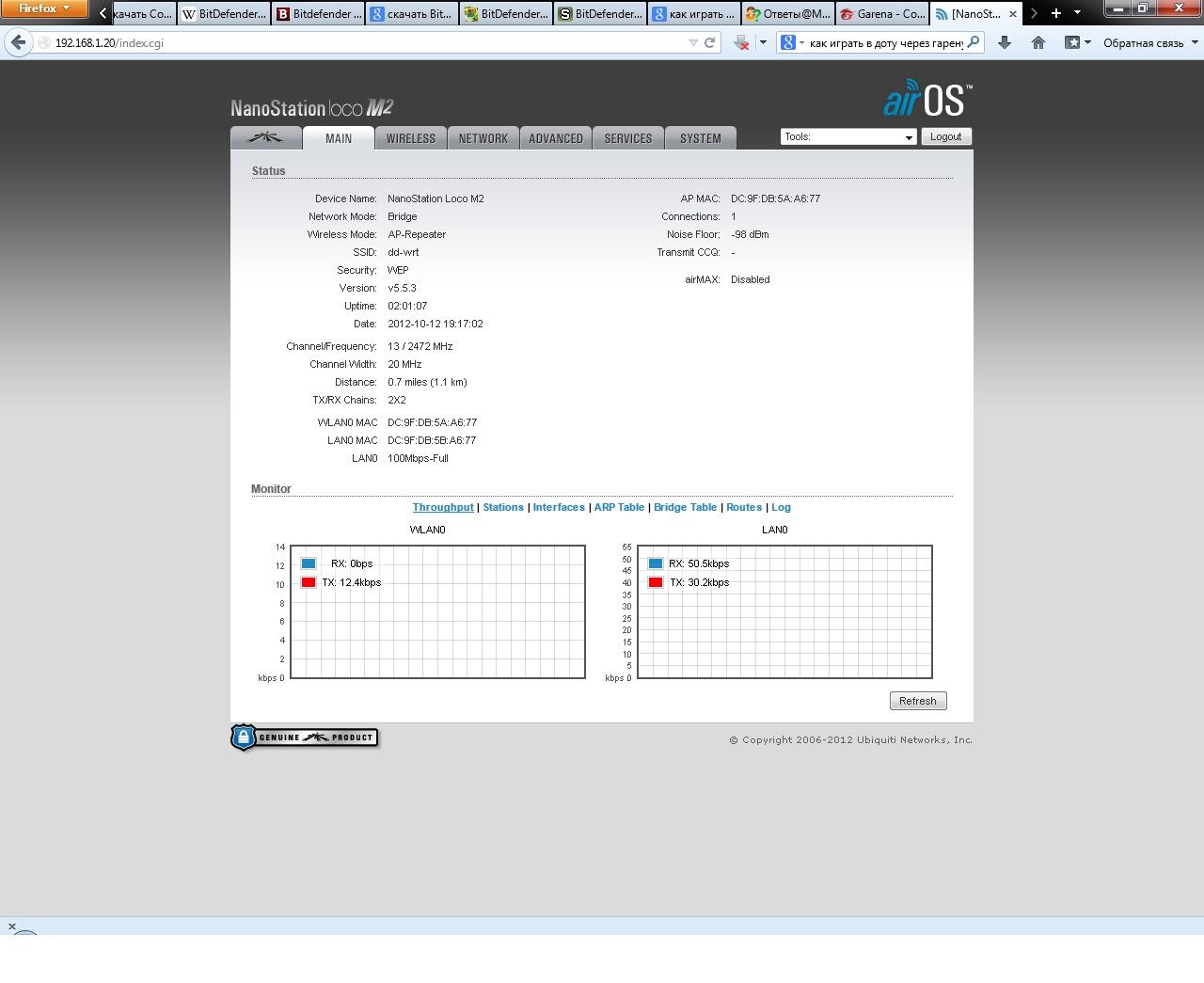

SolSol Posted July 23, 2013 Author Posted July 23, 2013 (edited) если локо имеет режим повторителя, то в чем проблема, если нет, то пере прошить ее Пробуем режим AP-Repeater, ssid указываем такое как на дир-300 настройки сети вот такие и во вкладке мейн нету индикатора сигнала Если выбирать режим Station вместо AP-repeater, то появляется полоска уровня сигнала и идет интернет через lan провод, но нету вайфая, даже не отображает в списке поиска сетей сеть dd-wrt... Где ошибка? С пятницы возимся с братом ниче не входит, где-то что то упускаем буд-то. при АР-репиттер он похоже не коннектится даже к удаленному роутеру. HELP!))) Edited July 23, 2013 by SolSol Вставить ник Quote
NewUse Posted July 24, 2013 Posted July 24, 2013 ЭирМакс отключали? На дир надо WDS включить... Вставить ник Quote
sergios50 Posted July 25, 2013 Posted July 25, 2013 (edited) похоже сигнал слабый, попробуй режим клиент ,и подключишь любой роутер как ап, поиграешься с настройками ,.. mac acl включи енабле, 1.1 это реальный ип ингернета ? Edited July 25, 2013 by sergios50 Вставить ник Quote
