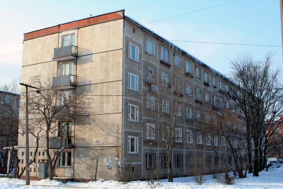

stavrus Posted July 19, 2013 Posted July 19, 2013 Всем доброго времени суток! Как правильно осуществлять ввод кабеля на 5 этажках с небольшим козырьком. Краша плоская. Сам козырек примерно 10-15 см. Стоить пробурить его и пройти кабелем в гофре или же поверх него пройти кабелем в металлорукаве. Или подскажите что то иное. На фото что то подобное. Завести кабель надо на 4 этаж, как крепить по зданию? Спасибо. Вставить ник Quote

stavrus Posted July 19, 2013 Author Posted July 19, 2013 Нет нет я же написал на фото что то подобное. Это не жилой дом и путь кабеля только в окно. Вопрос как лучше осуществить ввод. Вставить ник Quote

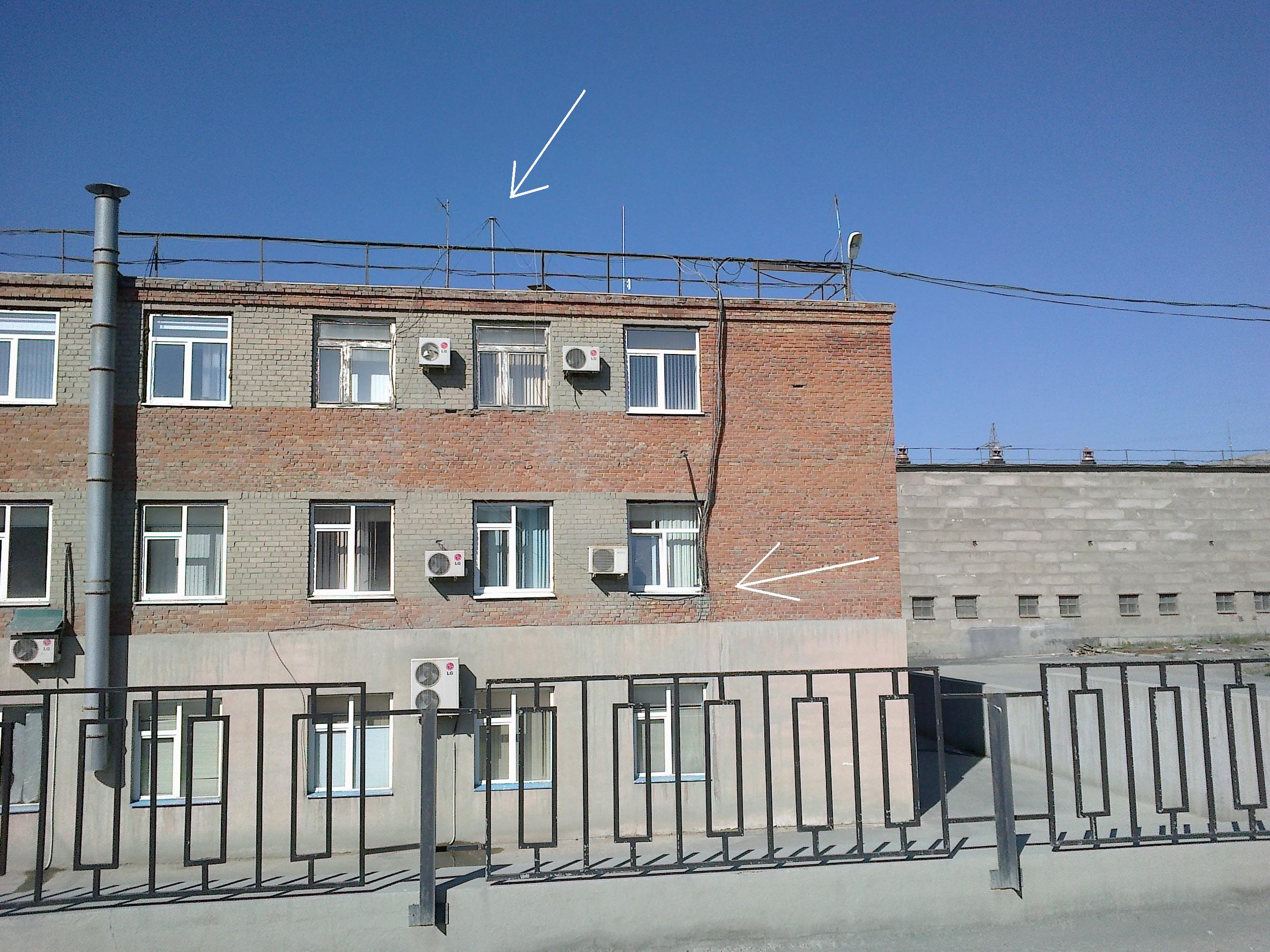

stavrus Posted July 31, 2013 Author Posted July 31, 2013 Вот необходимо завести 4 оптический кабеля с трубостойки в помещение помеченное стрелочкой. Там идет уже пучок кабеля но половину его уже перетерло о козырек + часть будет демонтированно после внедрения оптики. Как лучше туда спуститься? Вставить ник Quote
zoro Posted July 31, 2013 Posted July 31, 2013 проволочный кабельный лоток по стене здания - на шпильках... 60х60 или 60х120 опустить кабеля чуть ниже сделать петельку-"капельку" Вставить ник Quote
stavrus Posted August 1, 2013 Author Posted August 1, 2013 Крыша + спуск с крыши тоже лотками? Вставить ник Quote
blackcatw Posted August 1, 2013 Posted August 1, 2013 Крыша + спуск с крыши тоже лотками? Ну можешь ещё в гофру всё засунуть. Вставить ник Quote
KT315 Posted August 1, 2013 Posted August 1, 2013 Вон мобильщики как свои кабеля крепят к стене на кабельросты: http://4.bp.blogspot.com/-Lx2d1iHbAi4/TmolQxh8u3I/AAAAAAAABcc/9nUbp3aVQYU/s1600/CIMG3033.JPG http://yozhig.blogspot.com/2011/09/9.html Можно кабельный лоток с крышкой. Тогда всё спрячется внутрь, будет аккуратный лоток. Заодно от сосулек защита. Вставить ник Quote
