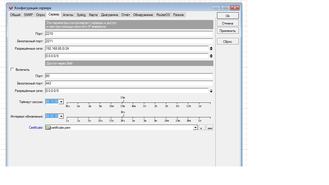

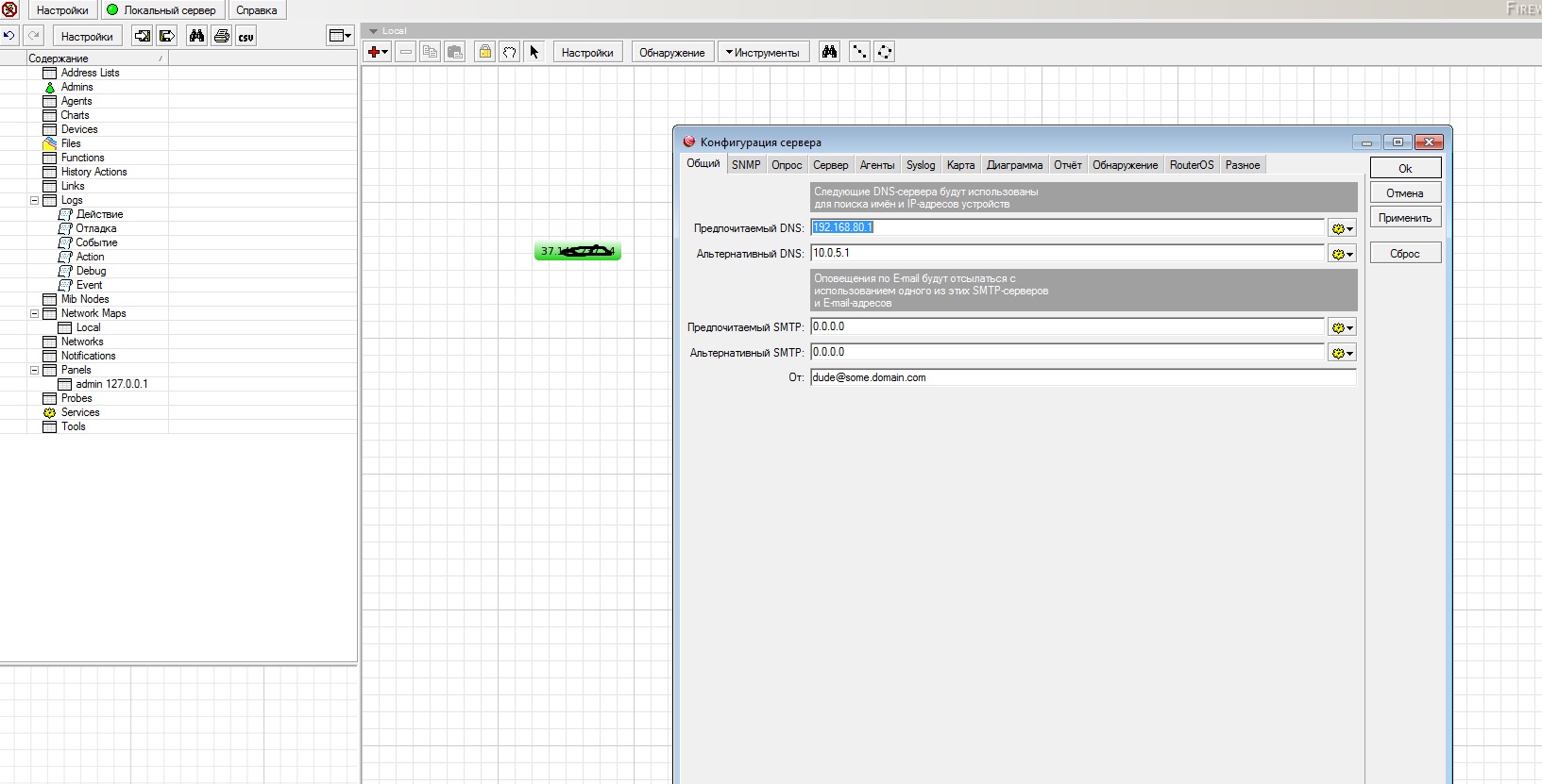

xphoenix Posted July 19, 2013 Posted July 19, 2013 схема такова, есть роутер (главный) с белым выделенным айпи, к нему коннектятся несколько других роутеров с динамическими внешними, он выдает всем роутерам адреса типа 192.168.80.х Рядом с этим роутером стоит рабочий комп, у него статический dhcp 192.168.80.200. На всех роутерах есть маршрут dst 192.168.80.0/24 gate 192.168.80.1, на ether интерфейсе куда подключен комп стоит proxy-arp, таким образом с него есть доступ на маршрутизаторы через 80.х адреса. Ставлю the dude (пробовал 3 и 4 версии), обнаружение устройств ничего не находит. добавляю вручную - не пингуются. Пробовал ставить пакет дуд на рб750, он жутко тупит, грузит проц и память полностью. Никак не вкурю что я пропустил, что мешает дуду обнаружить девайсы? Вставить ник Quote

Saab95 Posted July 23, 2013 Posted July 23, 2013 Значит его файрвол заблокировал. Проверьте. Так же в нем есть настройки сети, посмотрите верно ли введены параметры. Вставить ник Quote
xphoenix Posted July 26, 2013 Author Posted July 26, 2013 да там настроек то пару пунктов.. дело в том что не пингует именно через адреса внутренней pptp сети 80.х если добавляю вручную внешний адрес 37.хх.хх.хх то прекрасно функционирует! Вставить ник Quote
