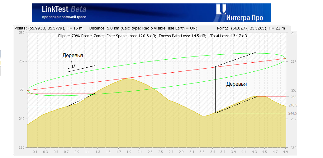

sula Posted July 14, 2013 Posted July 14, 2013 (edited) Здравствуйте. Хочу хочу сделать мост от точки "А" до "Б". Сижу считаю через калькулятор linktest.ru. У меня возник вопрос. Какая будет пропускная способность (на nanobridge m5 например) при закрытой зоной френеля на половину? Будет ли линк стабильным? Edited July 14, 2013 by sula Вставить ник Quote
sergios50 Posted July 14, 2013 Posted July 14, 2013 у тебя почти половина от зоны ,значит и результат половиный Вставить ник Quote

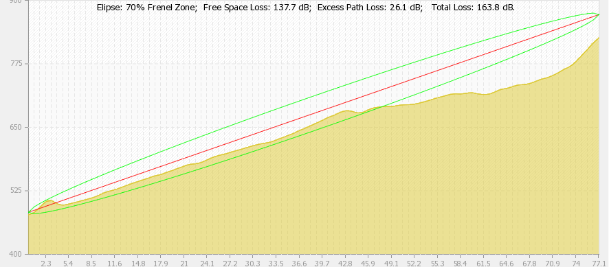

SSD Posted July 15, 2013 Posted July 15, 2013 ' timestamp='1373861824' post='858717']Можно запустить. Как работать будет - хз. Попробуйте разные поляризации, вполне возможно, что эффект будет отличаться. Нормально должно работать, расстояние маленькое. Работает такой линк. Тарелка 1.8 метра + SXT. Вставить ник Quote
Saab95 Posted July 15, 2013 Posted July 15, 2013 Да, я знаю. На сайте об этом написано. Будет очень трудно сделать так, чтобы зона френеля была полностью свободной. Поэтому спрашиваю, можно ли запустить линк с перекрытой на половину зоной? P.sNanobridge m5 имеется, поэтому микротик не мне не толкать. Вот тут почитайте - http://forum.nag.ru/forum/index.php?showtopic=84014&view=findpost&p=858437 - широкой полосой сможете догнать скорость, если мало будет. Вставить ник Quote
p9160ff Posted July 15, 2013 Posted July 15, 2013 Работает такой линк. Тарелка 1.8 метра + SXT. круть. Вставить ник Quote

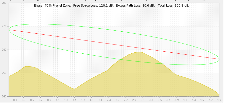

Yaten Posted July 15, 2013 Posted July 15, 2013 было бы интересно природу перекрывающей поверхности. Лес, гора или ещё чего. И картинку с гугльмапа. Возможно рельефы неверно отрисованы как в положительную, так и в отрицательную стороны. Вставить ник Quote
SSD Posted July 15, 2013 Posted July 15, 2013 было бы интересно природу перекрывающей поверхности. Лес, гора или ещё чего. И картинку с гугльмапа. Возможно рельефы неверно отрисованы как в положительную, так и в отрицательную стороны. Перекрывающего ничего нет. На картинке видимо глюк линктеста. Линк с горы в степь. Вставить ник Quote
sbyshek Posted July 15, 2013 Posted July 15, 2013 было бы интересно природу перекрывающей поверхности. Лес, гора или ещё чего. И картинку с гугльмапа. Возможно рельефы неверно отрисованы как в положительную, так и в отрицательную стороны. Чтоб точно определиться по рельефу советую Карта Высот УКв портал России посмотреть сначала рельеф местности. Вставить ник Quote

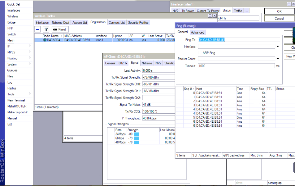

sula Posted July 15, 2013 Author Posted July 15, 2013 (edited) Если на пол пути будут мешать деревья?на 5 гиге пробьет? И еще, для nanobridge m5 это нормально фонить назад и коннектиться к сзади на уровни -80? Edited July 15, 2013 by sula Вставить ник Quote
Ferdin Posted July 15, 2013 Posted July 15, 2013 Если на пол пути будут мешать деревья?на 5 гиге пробьет? И еще, для nanobridge m5 это нормально фонить назад и коннектиться к сзади на уровни -80? Какие проблемы, снимаете облучатель и линк работает назад. )) Вставить ник Quote
sula Posted July 15, 2013 Author Posted July 15, 2013 (edited) Какие проблемы, снимаете облучатель и линк работает назад. )) Я в курсе, но вы не ответили на мой вопрос. Я решил более детально показать рельеф местности. 4-ехугольники, как вы видите, это деревья. Я взял в расчет, что деревья в высоту около 20 метров. Как вы считаете, пробьет nanobridge m5 деревья? и повторю вопрос: для nanobridge m5 это нормально фонить назад и коннектиться к сзади на уровне -80? P.s Пока нету возможности проверить на практике. Edited July 15, 2013 by sula Вставить ник Quote
Saab95 Posted July 15, 2013 Posted July 15, 2013 Я решил более детально показать рельеф местности. 4-ехугольники, как вы видите, это деревья. Я взял в расчет, что деревья в высоту около 20 метров. Как вы считаете, пробьет nanobridge m5 деревья? и повторю вопрос: для nanobridge m5 это нормально фонить назад и коннектиться к сзади на уровне -80? P.s Пока нету возможности проверить на практике. С большой долей вероятности что не пробьет расстояние маленькое и как раз препятствие в ближней зоне у антенн, если бы с каждой стороны были вышки по 50 метров, а где-то посередине холм, который перекрывает видимость, вероятность нормальной работы была бы больше. Короче нужны очень мощные узконаправленные антенны и качественное оборудование. А с нанобриджами можно только радиоразведку сделать. Вставить ник Quote

sula Posted July 15, 2013 Author Posted July 15, 2013 Я собрал бридж по инструкции. Установил на мачте в нужное направление, но позади него на расстоянии 500 метров другой бридж может к нему подключиться с уровнем сигнала ~78 дб. Неужели так трудно написать "да" или "нет". Обязательно нужно выпендриваться? Вставить ник Quote
rc7 Posted July 15, 2013 Posted July 15, 2013 так и есть. -75 это нормально. даже при мощности 20дцб. Вставить ник Quote
Saab95 Posted July 15, 2013 Posted July 15, 2013 так и есть. -75 это нормально. даже при мощности 20дцб. Это говорит о низком качестве оборудования - облучатель с отверстием, в которое вставляется устройство, корпус у него пластмассовый, через него и проходит излучение - поэтому можно ловить сигнал с задней стороны антенны на значительном расстоянии. Например у антенны Jirous 24-29 EX-MIMO, если оборудование разместить в алубоксе прямо на ней, никаких пластмассовых деталей нет, поэтому и излучение сзади минимальное. Вставить ник Quote
pawel40 Posted July 15, 2013 Posted July 15, 2013 так и есть. -75 это нормально. даже при мощности 20дцб. Это говорит о низком качестве оборудования - облучатель с отверстием, в которое вставляется устройство, корпус у него пластмассовый, через него и проходит излучение - поэтому можно ловить сигнал с задней стороны антенны на значительном расстоянии. Например у антенны Jirous 24-29 EX-MIMO, если оборудование разместить в алубоксе прямо на ней, никаких пластмассовых деталей нет, поэтому и излучение сзади минимальное. сааб тебе уже сказали покупать твои говно железки в твоем магазине не будут. Хватит их пиарить. Вставить ник Quote
XerxeS Posted July 16, 2013 Posted July 16, 2013 НБ М5 светит назад через отверстие в рефлекторе, если есть возможность - уйдите по частотам от той ТД, которую он видит. И вобще непонятно: она вам сильно мешает? ИМХО: Через лес стрелять - дело неблагодарное. Если расстояние 5км, да еще и 2 лесопосадки на пути + половина ЗФ перекрыта землей, то дело дрянь. Заведется или нет? 90% что не заведется, а если вдруг 10% оставшихся будут на вашей стороне, то не факт. что получите хоть какую-то стабильность работы, о скоростях и говорить нечего. Ищите возможность поднять передатчики. И не пытайтесь продавить мощностью, хорошего мало получится. Вставить ник Quote

sula Posted July 16, 2013 Author Posted July 16, 2013 НБ М5 светит назад через отверстие в рефлекторе, если есть возможность - уйдите по частотам от той ТД, которую он видит. И вобще непонятно: она вам сильно мешает? Нет, не мешает. Мало ли так не должно быть. Вставить ник Quote
XerxeS Posted July 16, 2013 Posted July 16, 2013 Это "особенность" конструкции, баг это или фича - зависит от ситуации =) Вставить ник Quote
