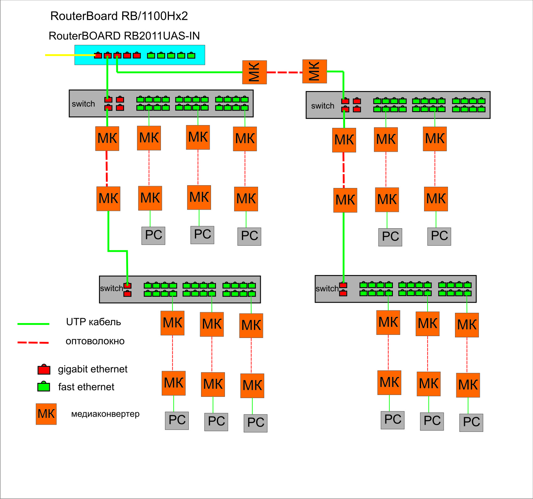

bodyam Posted July 12, 2013 Posted July 12, 2013 Добрый день. Читал много всякого разного текста о технологии, подключению и т.п. Вот еще перед тем как остаточно принять решение БЫТЬ или не быть прошу ваше помощи, советов как практичней (поскольку практики с оптическими кабелями нет совсем), какое оборудование лучше, надежнее (модели), но нужно все сделать по минимум затрат, бюджет всего навсего менее 10к зеленки. Вот я нарисовал приблизительно схему, как я себе представляю всю эту сетку. Спасибо Вставить ник Quote
kriks Posted July 12, 2013 Posted July 12, 2013 Эх. Медюки медюки. Лучше подсобирать денежку и постоить GPON. Одна OLT (У нас LTE-8x http://www.eltex.nsk.ru/product/lte-8x ) 8 пон портов по 64 абона на порт. Я бы такую сеть не строил. (Лично мое мнение.) Опту по столбам собрались тянуть? + если по столбам, либо термо ящик на столбе, тибо термо шкаф хорошо забетаннированный наземле. Конечно если уж сильно хочется соорудить сеть и денежек мало, то и это пойдет. Но все равно не то. И если все же эту схему выберите, то между свитчами используйте SFP модули, а не медюки. Вставить ник Quote
holodkov Posted July 13, 2013 Posted July 13, 2013 Вот такие коммутаторы: des-3200-28f В них наговские SFP и им в пару наговские же медики для клиентов. Комутаторы и роутеры, в пределах одного здания/ящика, между собой соединять медью, если по улице - то только оптикой. У меня на 37 оптических клиентов израсходованно на материалы и работу порядка 400кр. Нанимал электрика (70кр)на опоры вешать кабель и сварщика оптики (10кр). Заняло примерно 100часов работы, растянутых на 4 месяца. Участки по 10 соток, расстояние между опорами 40-50 метров. Подключено около 20% участков, остальным интернет по барабану. В 400к входит указанная работа, 2 коммутатора, роутер RB2011, SFP, медики, FTTH коннекторы, кабель 6-16 волокон "8" 3км, кабель FTTH 5км, крепеж, холодный ящик для коммутаторов/роутера/ИБП(нету еще) с самодельной автоматической вентиляцией и без подогрева/утепления, инструмент. Еще 20 клиентов подключено медью от соседей, и по радио (заменяю на оптику). У не оптических клиентов иногда горят роутеры. За год эксплуатации вышло из строя 2 медика неизвестно почему, перегнулось 2 участка FTTH кабеля из-за моего недосмотра при монтаже, зимой во время урагана вырвало крепеж кабеля "8" на повороте - без последствий. Вставить ник Quote

mefer Posted July 13, 2013 Posted July 13, 2013 Добрый день. Читал много всякого разного текста о технологии, подключению и т.п. Вот еще перед тем как остаточно принять решение БЫТЬ или не быть прошу ваше помощи, советов как практичней (поскольку практики с оптическими кабелями нет совсем), какое оборудование лучше, надежнее (модели), но нужно все сделать по минимум затрат, бюджет всего навсего менее 10к зеленки. Вот я нарисовал приблизительно схему, как я себе представляю всю эту сетку. Спасибо Даже при таком бюджете лучше строить PON. Если интересно то можно привозить с Китая, а не брать тут - получится Голова на 128 абонентов - 70 000 Расширение 2-мя PON SFP до 256 абонентов - +20000 рублей (если сразу то 15000) Абонентские терминалы - 2800 рублей с одним гигабитным портом (для экономии можно заказывать не все сразу а постепенно, но надо понимать - доставка от 20 до 40 дней) Ну и соответственно цена к баксу подвязана. Соответственно тут получается не более 4-х волокон нужно в распределительной сети. В распределительной сети использовать кабель: http://shop.nag.ru/catalog/01919.Opticheskij-kabel/08679.FTTH/08649.SNR-FOCD-FM-02 или такой же, но с другим количеством волокон. Муфты использовать: http://shop.nag.ru/catalog/02083.Mufty/07141.Mehanicheskaya-germetizatsiya/04730.SNR-FT-E (только не советую подобие их с названием mini) У клиента ставить розетку http://shop.nag.ru/catalog/02085.Krossy/07145.Nastennye/05206.SNR-FTB-02S Ну там сплиттера и всё такое считать надо. Это не сложно. В итоге можно уложиться. Вставить ник Quote
Saab95 Posted July 13, 2013 Posted July 13, 2013 Вместо медиков у клиентов нужно использовать Mikrotik RB260GS, на нем можно установить IP адрес и пинговать, что бы проверять работу канала, и сразу же влан снимать, если коммутатор не умеет. PON нифига не дешевле и не круче - в нем экономите только на кабеле, все остальное дороже, реальная общая скорость ограничена на всех, и привязка к одному производителю - нужно держать в запасе и клиентские устройства, и голову, т.к. если сгорит то все абоненты будут сидеть без интернета пока новая не приедет. Так же у пона убогое управление - обычно консоль или софт на базе SQL, редко WEB-интерфейс. В любом случае розетка никакая у клиента не ставится, сразу на кабель с улицы одевается быстрый коннектор и подключается к устройству. Вставить ник Quote

bodyam Posted July 13, 2013 Author Posted July 13, 2013 Тащите многоволоконник по улицам, не мучайтесь. Таку реально проще. Не знаю как у вас, а у нас в городе нет нет да продает кто-то остатки 32 или 64 кабеля по совсем сходной цене. планировали брать кабель на 24 волокна, где нужно будет "добрать" клиентов - то думали может у когото из "своих" на улице поставить дополнительно коммутатор и от него растягивать остальным нуждающимся )).. просто деревня не маленькаяя возможно 150 и более клиентов. счас на радио 65, на кабель впадут больше. По деревне думаю делать три-четыри "звезды" А езернет по оптике не бывает штоле? а ну да.. теперь догнал. все что до 100 мб.с - это езернет, делается на дешевых медиках.. ок так как я и планирую.. Вставить ник Quote
Saab95 Posted July 13, 2013 Posted July 13, 2013 2 Saab95 Mikrotik RB260GS - это конечно вещь! Но цена 50$ + SFP примерно 30$ - опять много!(( Вот здесь пара медиков 42$ http://donetsk.prom....-wdm-100mb.html кстати, "Медиаконвертеры 3K, A-Gear, AliStar, 4A" - какие лучше? Микротик поддерживает работу на любой скорости 10/100/1000 мегабит и имеет 5 портов. Дешевые медики работают только на одной скорости с двух сторон. То есть если у вас на одной стороне 100мбит, то с другой может быть только 100, если будет 10мбит то не заработает. Так же эти медики глючат, виснут и флудят маками. Мы например клиентам ставим только RB260GS или RB2011 с SFP портом и Wi-Fi. SFP вы же все равно будете в коммутатор втыкать с одной стороны, так что они тут к стоимости никак. Если вы будете в центре ставить медики, то прибавьте еще и стоимость коммутатора, в итоге получается та же цена, что и за коммутатор с SFP дырками. А езернет по оптике не бывает штоле? а ну да.. теперь догнал. все что до 100 мб.с - это езернет, делается на дешевых медиках.. ок так как я и планирую.. 100мбит сейчас никому не нужно, представьте понадобится телевидение гонять, или еще что, пройдет 3-4 года и придется переделывать, менять активку - опять расходы. Вставить ник Quote

bodyam Posted July 13, 2013 Author Posted July 13, 2013 100мбит сейчас никому не нужно, представьте понадобится телевидение гонять, или еще что, пройдет 3-4 года и придется переделывать, менять активку - опять расходы. гг.. не нужны, да за 100 мб в деревне вас на руках носить будут если за них еще цена будет адекватна как в городе 10$, а вы говорите.. Все возможно что за пару лет и телевидение и телефон будет актуално но это будет позже, там посмотрим. ну а насчет моего первого топика. Микротик 2011 у меня есть, свитч например вот такой ES3528M Edge-core ну и пару медиков за 42 бакса. Плюс ко всему у нас уже есть 4.5 км подвесного кабеля, но правда на 8 волокон - будет на последнюю милю )) или может и так куда сгодится. осталось купить еще 5 км кабеля на 24 волокна + примерно стоко ж FTTH для клиента, вот только без стальки, електрики не позволяют. Роботу по прокладке кабеля будем проводть совместно с електриками, чтоб дешевле, они начнут, а там посмотрем ))) Вставить ник Quote
