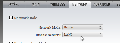

А как потушить через веб интерфейс порт? я не нашел такой функции на убнт. разче что пытался через ssh но не получилось чего-то - ругался...
и опять же после ребута подымется, это тлько скриптом делать.
