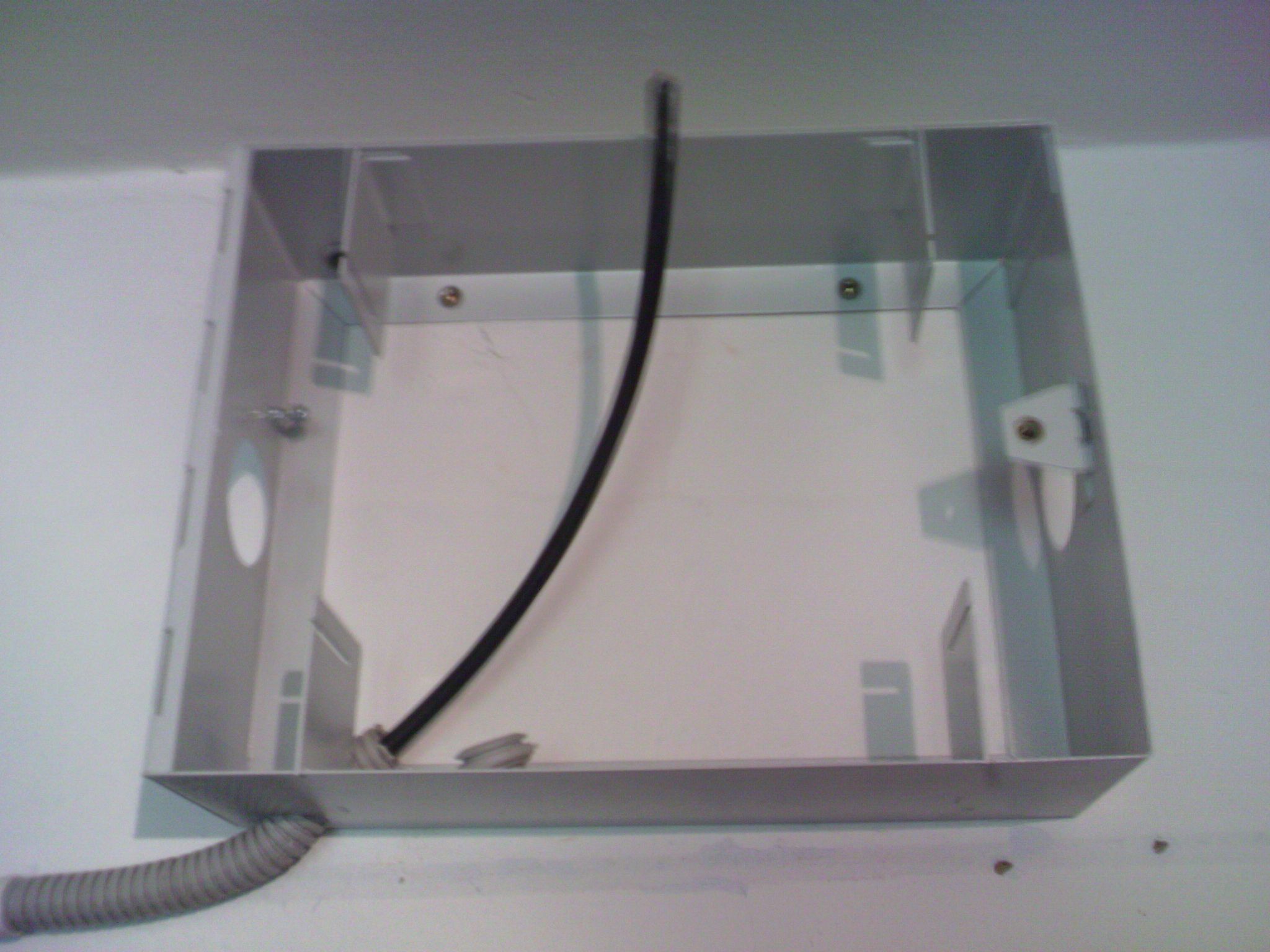

Vasmer Posted July 10, 2013 Posted July 10, 2013 а чем вам патч пнели не угодили именно плинты надо ? с плинтами проще вставил тестер в разъем и пошло до ШАН19" тоже самое и абонентский кабель в шкафу же стоит 110кросс и в него подключаются шнурки 2-х парника как к плинту Вставить ник Quote
Butch3r Posted July 10, 2013 Posted July 10, 2013 Неугодили тем, что придётся ставить большую межэтажную коробку. Плюс пары иногда меняются местами, так как бывает плохой повив кабеля и на больших расстояниях он не работает. Такие пары в будущем пускаются под телефонию Вставить ник Quote
SmokerMan Posted July 11, 2013 Author Posted July 11, 2013 а чем вам патч пнели не угодили именно плинты надо ? А куда прятать патчпанели? Бывают ящики под такие размеры? Вставить ник Quote
Vasmer Posted July 11, 2013 Posted July 11, 2013 да всё есть ! Неугодили тем, что придётся ставить большую межэтажную коробку. Плюс пары иногда меняются местами, так как бывает плохой повив кабеля и на больших расстояниях он не работает. Такие пары в будущем пускаются под телефонию во первых не такие и уж большие 30х20х8 примерно во вторых наверное нет смысла покупать плохой кабель с повивом не по стандарту ? тут можно и трубу 50 через него транзитом провести Вставить ник Quote
Diamont Posted July 11, 2013 Posted July 11, 2013 (edited) а чем вам патч пнели не угодили именно плинты надо ? А куда прятать патчпанели? Бывают ящики под такие размеры? Про щиток на каждом этаже не слыхали? Edited July 11, 2013 by Diamont Вставить ник Quote
