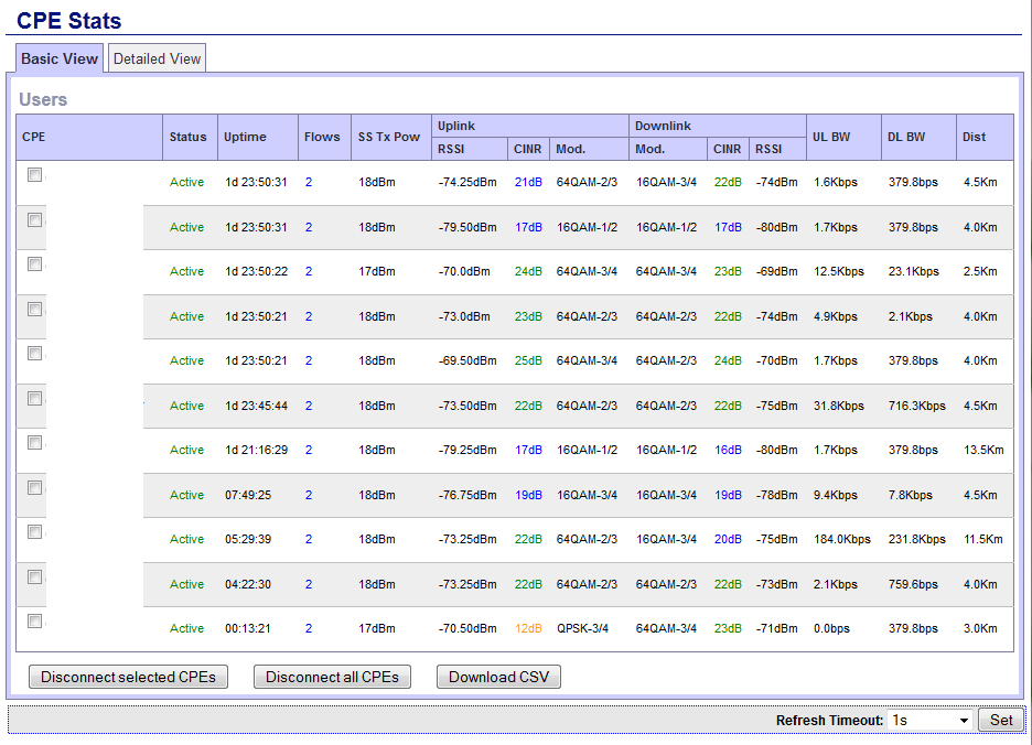

Saab95 Posted July 9, 2013 Posted July 9, 2013 Частотники в таких случаях не особо помогают, еще не встречал случая где бы приехали и разобрались. Аналогично был случай недавно, помеха с 5620 мешала работе БС на 5650, исходящая от БС скорость была нормальная, а обратная низкая, т.к. она ловила помеху, причем сказывалась не на всех клиентов. Кто-то переключался на более низкие модуляции, кто-то работал на 64QAM, как бы не замечая помехи, периодически терялись большие пакеты, мелкие ходили без проблем. Для абонентов это выражалось просто в снижении исходящей скорости. Найти источник помехи помог сам ваймакс, после смены частоты на БС, один клиент продолжал светится с плохим CINR в Upload (хотя почему он так себя вел не понятно, ведь помеха на сектор БС на этой частоте не действовала), после выезда на разведку обнаружили на соседней улице нанобридж на крыше одного дома, который и работал с мощностью на всю на частоте 5620 в полосе 40мгц. Познакомились с хозяином и помогли настроить оборудование так, что бы он больше никому не мешал, при этом мощность опустили до 12дбм а полосу переключили в 20, он забирал себе с многоэтажки интернет по тарифу 20мбит. Поэтому нужно всегда получать много частот, т.к. это позволит всегда иметь возможность уйти от помехи на своих частотах, просто изменив настройки БС. Вставить ник Quote
