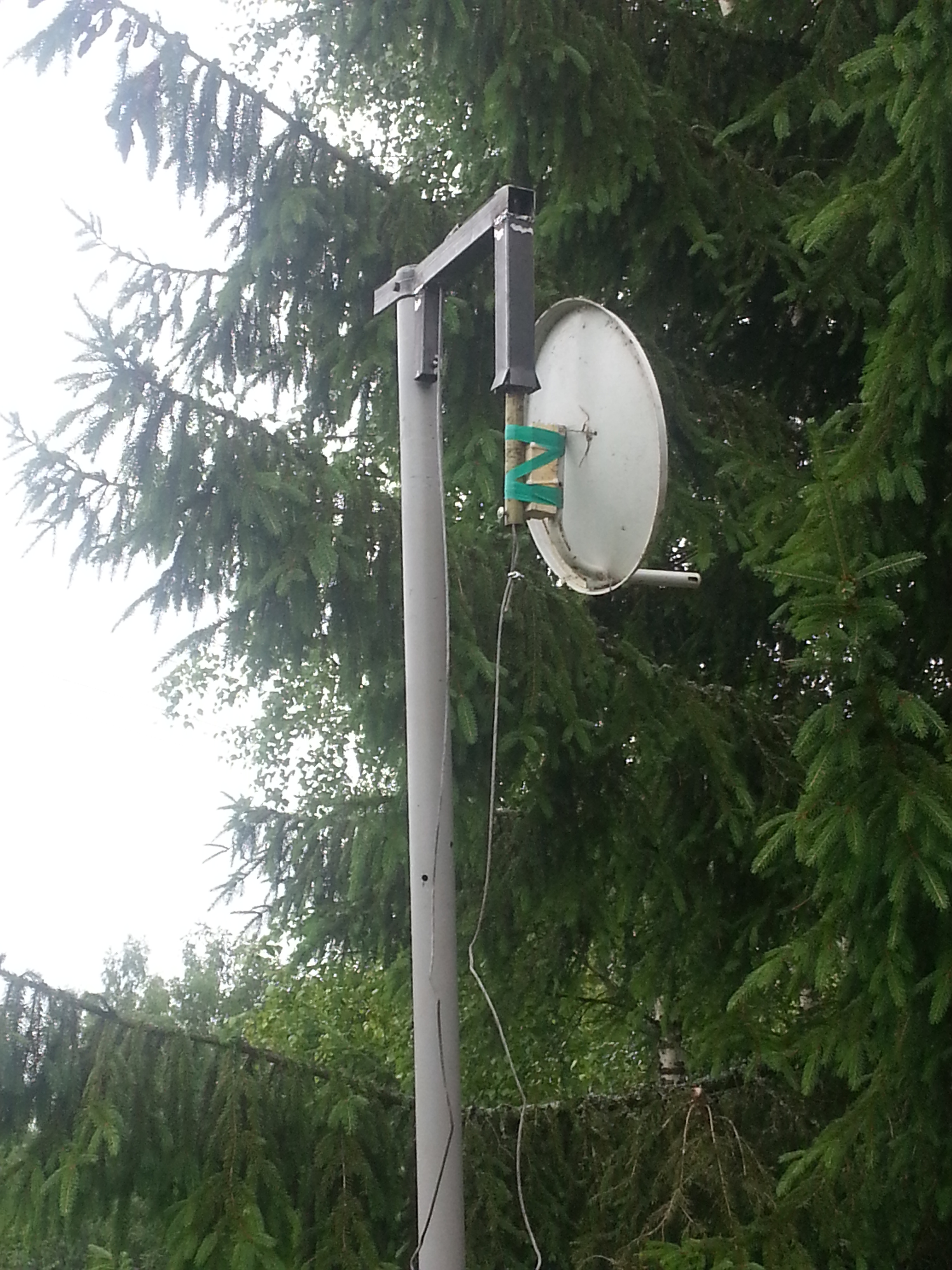

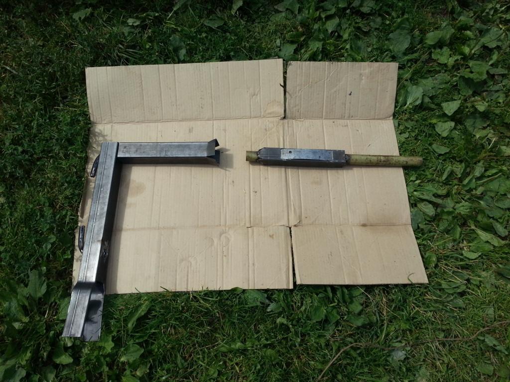

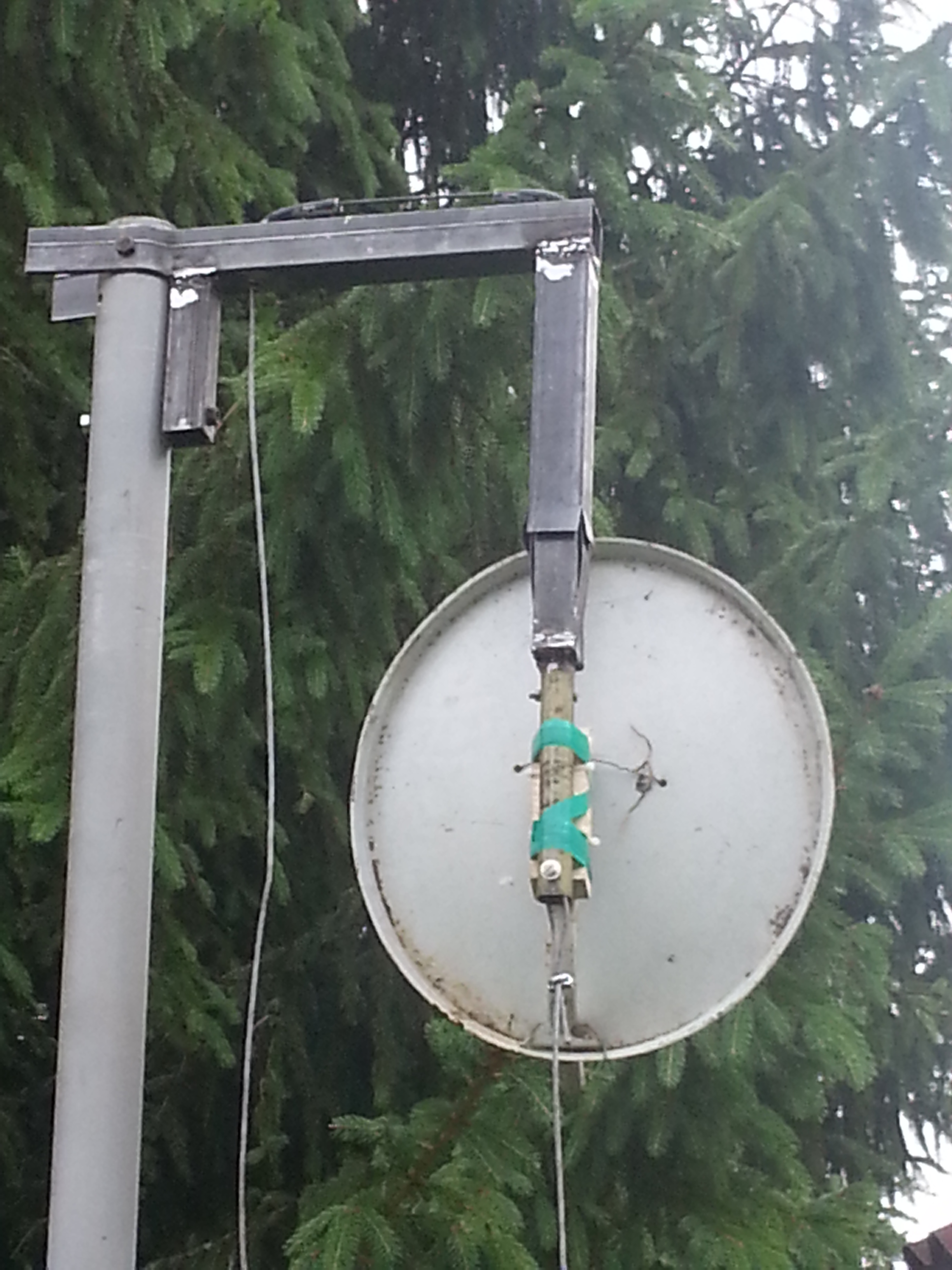

puza Posted July 8, 2013 Posted July 8, 2013 Прошу вас господа хорошие обсудить данный девайс, слепленный на выходных для подъема на мачту различного оборудования для радиолинка. Если будут какие либо замечания или пожелания - буду рад, за этим собственно и разместил. Для информации: с помощью мачты высотой 30 метров (из трубы 76мм и пяти ярусов растяжек) и оборудования Ubiquiti NanoBridge M5-25 строю радиомост на 18 км. Один только маятный вопрос меня мучает - юстировка. Придется видимо раз 300 поднять и опустить железяку подыскивая правильное направление.... Вставить ник Quote
XerxeS Posted July 8, 2013 Posted July 8, 2013 Мне затея кажется осуществимой только в случае очень точного исполнения сочленения (или как это назвать?) и трос надо будет при окончательной установке натянуть очень сильно. В противном случае ветер и перепады температур собьют юстировку на такое расстояние. И при ржавлении конструкции (это же не нержа?) юстировка будет сбиваться. Вот если бы направляющих было 2 или больше... но у вас мачта из одной трубы. Вставить ник Quote

Saab95 Posted July 8, 2013 Posted July 8, 2013 Нужно взять 2 толстые шпильки и гайки с шайбами, сделать из них актуатор, который и будет крутить вашу антенну. В качестве приводов электроотвертки - концы шпилек стачиваете на шестигранник и зажимаете в отвертку, саму отвертку фиксируете в трубе так, что бы на нее не попадала вода, провода от мотора спускаете вниз. После чего сможете управлять наклоном и направлением антенны. Или ищите готовые актуаторы. Вставить ник Quote
p9160ff Posted July 8, 2013 Posted July 8, 2013 (edited) Классная затея. Но проще и надежнее воспользоваться услугами манипулятора - 800 руб/час Лучше разместить "держак" антенны на мачте, а то может развернуть при сильном ветре. Edited July 8, 2013 by p9160ff Вставить ник Quote

puza Posted July 8, 2013 Author Posted July 8, 2013 Подъемник тупо не проедет к месту установки мачты, а вот про эл.отвертку идея хороша, буду думать как воплотить, что касаемо прочности соединения - две плоскости подпружинены в сердечнике так сказать, другие две имеют упоры - при затягивании в раструб упираются... Трос естественно в натяге будет, ну а усадку при ржавении просчитать думаю не представляется возможным, подскажите на такое расстояние возможно ли в принципе применение не узконаправленной антены??? Вставить ник Quote
kosmich7 Posted July 8, 2013 Posted July 8, 2013 Один только маятный вопрос меня мучает - юстировка. Придется видимо раз 300 поднять и опустить железяку подыскивая правильное направление.... Раз 30 будет достаточно, учитывая достаточно широкий луч у бриджа, шаг юстировки 0,5-1мм, уровни в процессе будут немного плавать палюбому))) подскажите на такое расстояние возможно ли в принципе применение не узконаправленной антены??? Нет.Реальное "окружность контакта" у бриджа, на таком расстоянии не меньше километра ;) Вставить ник Quote
