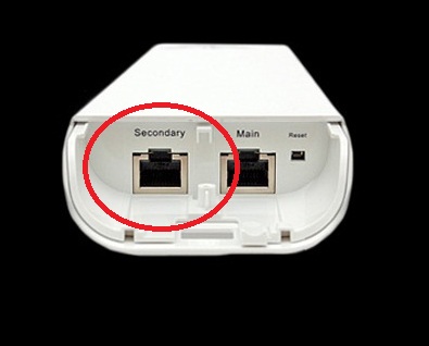

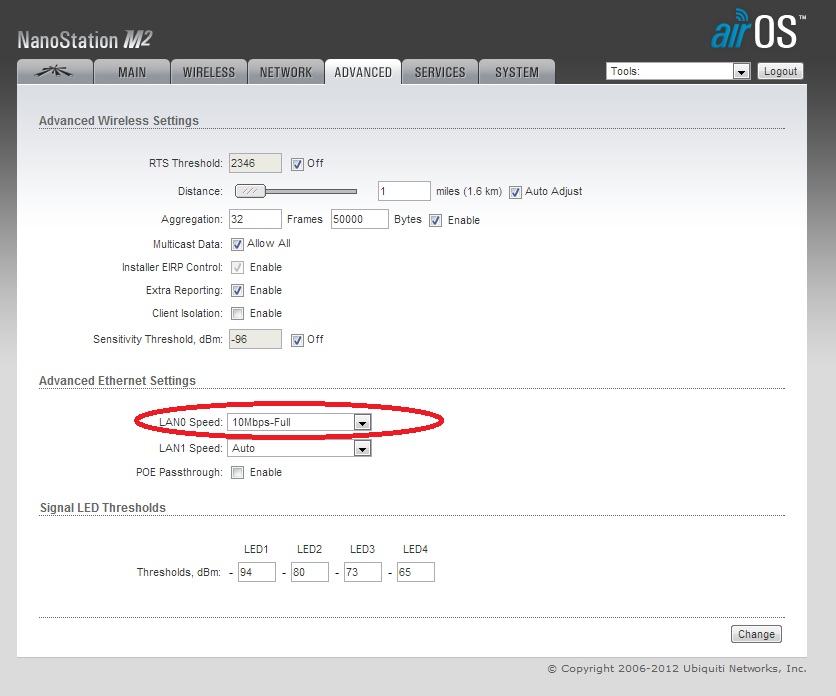

Sipl Posted July 4, 2013 Posted July 4, 2013 (edited) После вчерашней грозы у NanoStation M2 выбило порт, смог оживить путем входа в web-интерфейс с другой стороны wi-fi линка. Переключил в 10 мегабит и все заработало. Вопрос если включить кабель во второй порт Nanoса какова вероятность что он жив и может работать на 100 мегабит? Edited July 4, 2013 by Sipl Вставить ник Quote
Alex-Pilot Posted July 4, 2013 Posted July 4, 2013 Скоро порт окончательно сдохнет. Второй скорее всего живой. Седня тож один нанобридж заменил, молния лупанула. Вставить ник Quote
rdc Posted July 14, 2013 Posted July 14, 2013 Неоднократно так делал, всё работает по 1-2 года уже. Вставить ник Quote
Sipl Posted July 14, 2013 Author Posted July 14, 2013 Тоесть можно смело переключать кабель во второй порт и пользоваться им как основным? Вставить ник Quote
Ferdin Posted July 15, 2013 Posted July 15, 2013 Что религия не позволяет использовать 2 порт? мы наоборот втыкаем РОЕ в Secondary, а из Main питание на другой Нанос. Вставить ник Quote
Sipl Posted July 16, 2013 Author Posted July 16, 2013 Что религия не позволяет использовать 2 порт? мы наоборот втыкаем РОЕ в Secondary, а из Main питание на другой Нанос. Нет, не религия. Просто для того чтоб переключить порт необходимо залазить на высоченную мачту, вот я и спрашиваю стоитли это делать? Вставить ник Quote
sbyshek Posted July 18, 2013 Posted July 18, 2013 Что религия не позволяет использовать 2 порт? мы наоборот втыкаем РОЕ в Secondary, а из Main питание на другой Нанос. Нет, не религия. Просто для того чтоб переключить порт необходимо залазить на высоченную мачту, вот я и спрашиваю стоитли это делать? Да Вставить ник Quote
Sipl Posted August 2, 2013 Author Posted August 2, 2013 Проблему решил! Переключил кабель во второй порт и все благополучно заработало! Всем спасибо за советы! Вставить ник Quote
