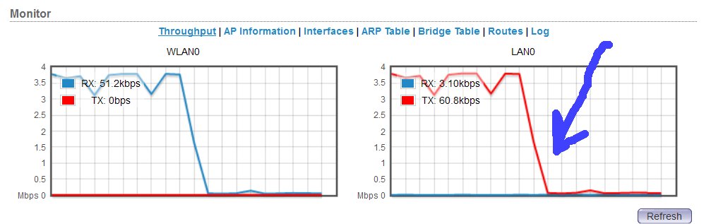

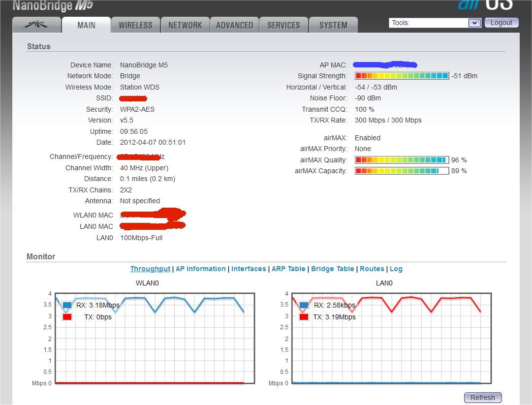

lucky_news Posted July 4, 2013 Posted July 4, 2013 Дано: Подключение к провайдеру через вай-фай мост по такой схеме Свитч провайдера(Воля) <-> точка доступа 1 <=> точка доступа 2 <-> компьютер <-> витая пара <=> радиоканал точка 1 - NanoBridge M5 в режиме Access Point WDS точка 2 - NanoBridge M5 в режиме Station WDS Шифрование WPA2 AES Все летает, все работает, но... Проблема: Частенько канал до точки 2 грузится неведомым трафиком (на комп этот траф не попадает, пакеты не принимаются). В это время точка 1 недоступна через точку 2, пинг 150-300 мс (норма 1-2), инет 10-20 кб\с (норма 50-60 мб\с) Во время проблемы трафик выглядит так: Восстановление нормальной работы: Такие периоды нерегулярны и непредсказуемы, иногда пол-дня "мерцает", иногда день-два все отлично. Мак-и прописаны На 5 ггц вижу одну постороннюю точку с очень слабым сигналом, и точно знаю что она не при чем (сам ее настраивал и выключать пробовали) Что делал: Купил новую точку и менял обе по-очереди. Менял ПоЕ (БП). Витую пару от ПоЕ до точки 1 и полностью на клиентской стороне. Воткнули кабель в другой свитч. Никаких изменений. Люди добрые, помогите чем сможете, уже мозг сломал... Вставить ник Quote

NewUse Posted July 4, 2013 Posted July 4, 2013 Частенько канал до точки 2 грузится неведомым трафиком (на комп этот траф не попадает, пакеты не принимаются). Ну так и просниьте трафик(в ЭирОс есть tcpdump), а также прошивку обновите. Вставить ник Quote
lucky_news Posted July 5, 2013 Author Posted July 5, 2013 (edited) На 5 ггц вижу одну постороннюю точку с очень слабым сигналом, и точно знаю что она не при чем (сам ее настраивал и выключать пробовали) С чего ты взял что в данном диапазоне работает всего 2 точки. Эфир необходимо сканировать по очереди на всей ширине в 5,8,10,20,25 мгц, возможно на ширине 40 мгц ты сам создаёшь проблемы другим радио-линкам. Так и делал Точки стоят в 6 дБ, антенны направленные, по осям 14-этажка, сзади река, помех создавать некому. Ну так и просниьте трафик(в ЭирОс есть tcpdump), а также прошивку обновите. tcpdump "не видит" этого трафика Прошивку обновил вчера(выше писал). Пока "не единого разрыва". Edited July 5, 2013 by lucky_news Вставить ник Quote
