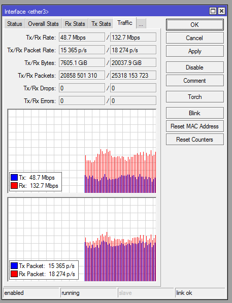

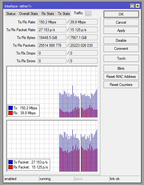

Saab95 Posted July 19, 2013 Posted July 19, 2013 Я явно написал про полудуплекс. Кстати, Rocket Titanium имеет гигабитный порт и может спокойно качать 150М в одну сторону. Он по PPS не вытянет трафик реальной сети без упаковки, поэтому нет смысла его вообще использовать. сааб, заявляю со всей ответственностью - вы ***обол. предел производительности простого рокета (не титаниум) - 28килоппс. вы вообще видели реальные 150мбитные линки? на реальной сети с торрентам-***рентами, аськами (нагрузку тоже нашли, лол), скайпами, вебом и видосами при нагрузке в 150мегабит пакетная нагрузка - ~25килоппс. вопрос другой - по радио 150 мегабит даже в 40мгц разжечь малореально (разве что в чистом поле), и это вопрос радиоканала, НО НИКАК не производительности проца рокета. хватит морочить людям голову, тем более с упаковками. простите, аш трисёт. Что там за трафик у вас? Вот скрин с порта, нагрузка 150мбит входящей и 40 исходящей, пакеты 27153 и 15127, в сумме 42280 пакетов - 42кппс. Вот другой скрин. Вход 132, выход 38, 18274 и 15365 пакетов, в сумме 33693 - опять 33кпсс выше ваших 25, при этом это еще не вечер. Вставить ник Quote

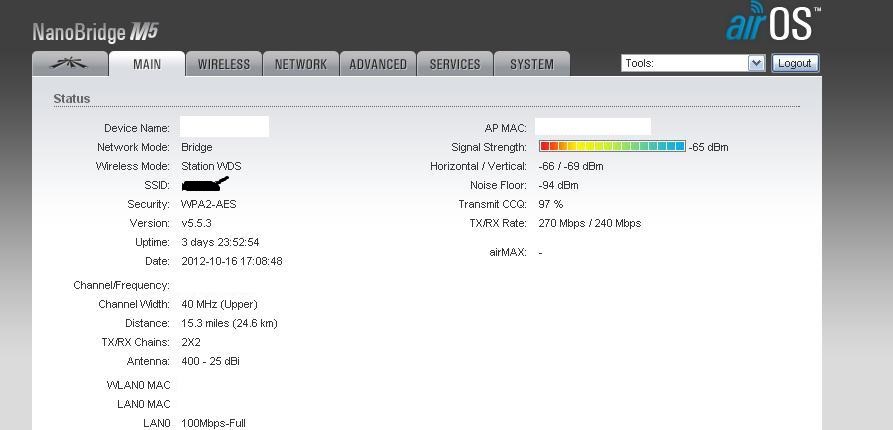

p9160ff Posted August 7, 2013 Author Posted August 7, 2013 (edited) Небольшая юстировка дала лучший результат. Я все больше люблю гите.) Edited August 12, 2013 by p9160ff Вставить ник Quote
