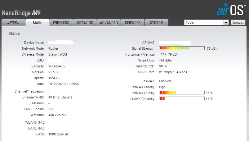

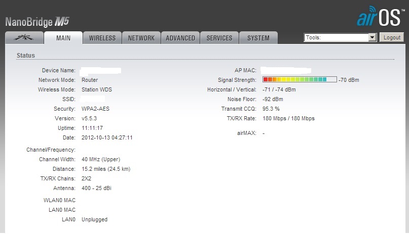

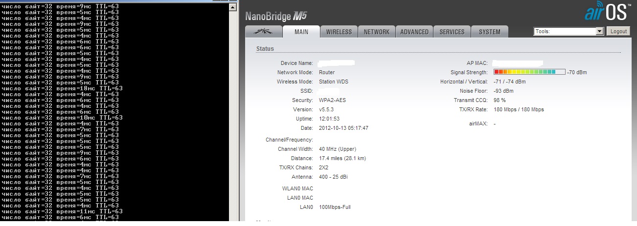

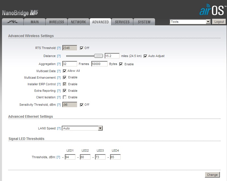

p9160ff Posted July 4, 2013 Posted July 4, 2013 (edited) Максимальное расстояние в прошивке 24.5 км (в 40-а мегагерцах), а у меня расстояние 30 км. Точка-точка конечно. Вопрос - париться по этому поводу или нет (чем черевато)? может есть другая прошивка ? Что интересно: поставил Distance: Auto Adjust - дистанция стала 24.6, но иногда (редко) прыгает на 28.1 Пинг из интернета на клиента, клиент под нагрузкой 30 Мбит торрента. Edited July 4, 2013 by p9160ff Вставить ник Quote

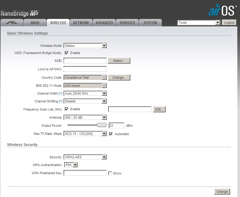

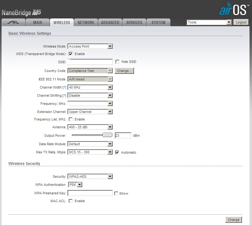

SSD Posted July 4, 2013 Posted July 4, 2013 Максимальное расстояние в прошивке 24.5 км (в 40-а мегагерцах), а у меня расстояние 30 км. Точка-точка конечно. Вопрос - париться по этому поводу или нет (чем черевато)? может есть другая прошивка ? Что интересно: поставил Distance: Auto Adjust - дистанция стала 24.6, но иногда (редко) прыгает на 28.1 Пинг из интернета на клиента, клиент под нагрузкой 30 Мбит торрента. Галочку поставьте wds without ask. Вставить ник Quote
p9160ff Posted July 4, 2013 Author Posted July 4, 2013 Галочку поставьте wds without ask. у меня нет такой галочки Вставить ник Quote
SSD Posted July 4, 2013 Posted July 4, 2013 Галочку поставьте wds without ask. у меня нет такой галочки Вкладка wireless. Вставить ник Quote
p9160ff Posted July 4, 2013 Author Posted July 4, 2013 (edited) Вкладка wireless. И там нету Кстати, что такое Data Rate module? Edited July 4, 2013 by p9160ff Вставить ник Quote
SSD Posted July 4, 2013 Posted July 4, 2013 Вкладка wireless. И там нету Кстати, что такое Data Rate module? Плохо ищете. 40 мгц стоит убрать. Вставить ник Quote
NewUse Posted July 4, 2013 Posted July 4, 2013 Вкладка wireless. раньше было на вкладке ЭирМакс, галочка называется ноАСК п2п. Кстати, что такое Data Rate module? Алгоритм подбора MCS. Вставить ник Quote

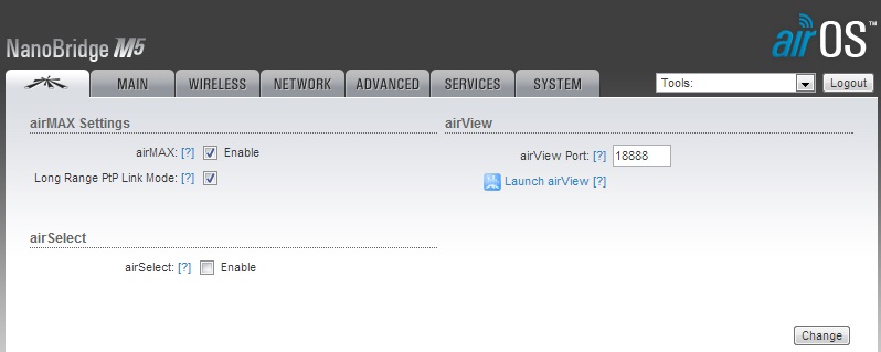

taf_321 Posted July 5, 2013 Posted July 5, 2013 Не там ищите, самая первая вкладка, перед MAIN, там пункт "Long Range PtP Link Mode" Полосу 40/30/20 итд это уже по уровням подбирать надо. Вставить ник Quote
p9160ff Posted July 5, 2013 Author Posted July 5, 2013 (edited) раньше было на вкладке ЭирМакс, галочка называется ноАСК п2п. как только включил галочку Long Range PtP Link Mode произошло следующее: упали уровни сигнала, и обсыпались канальные скорости (( Да, забыл.....без галочки AirMax - Long Range PtP не включается. Edited July 5, 2013 by p9160ff Вставить ник Quote
taf_321 Posted July 5, 2013 Posted July 5, 2013 Тут действительно надо на 20 или даже ниже переводить. И частоты поперебирать. Вставить ник Quote
NewUse Posted July 5, 2013 Posted July 5, 2013 http://wiki.ubnt.com/AirOS_and_AirMax_-_FAQ#Max_Distances_per_Channel_Width_.28When_should_Long_Range_Mode_be_used.3F.29 т.о. АСК можно попробовать выставить на макс через cfg-файл. radio.1.acktimeout= radio.1.ackdistance= radio.1.ack.auto=disabled Значения -- надо посмотреть, какие даёт на максимуме, и попробовать прибавить ручками, ну и с 20МГц поэкспериментировать. Вставить ник Quote
p9160ff Posted July 5, 2013 Author Posted July 5, 2013 http://wiki.ubnt.com/AirOS_and_AirMax_-_FAQ#Max_Distances_per_Channel_Width_.28When_should_Long_Range_Mode_be_used.3F.29 т.о. АСК можно попробовать выставить на макс через cfg-файл. radio.1.acktimeout= radio.1.ackdistance= radio.1.ack.auto=disabled Значения -- надо посмотреть, какие даёт на максимуме, и попробовать прибавить ручками, ну и с 20МГц поэкспериментировать. если 20 мГц включить, то проблем нет. В кишки никогда не лазил, но попробую Вставить ник Quote

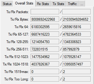

Saab95 Posted July 19, 2013 Posted July 19, 2013 Он по PPS не вытянет трафик реальной сети без упаковки, поэтому нет смысла его вообще использовать. Чёт меня берут сомнения, а видели ли Вы кода-либо тот самый реальный трафик? Ну прося математика, какой средний размер посылки современной сети? И сколько даст агрегация? Да видел. И здесь дело даже не в торрентах - когда много клиентов, то у них включено много всяких приложений, вроде асек, скайпов и т.п., которые вроде ничего и не передают, зато постоянно обмениваются мелкими пакетами со своими серверами, так же на любые полученные данные компьютеры клиентов отправляют подтверждения, и это опять же маленькие пакеты. Вот посмотрите картинку с порта микротика - на ней видно сколько пакетов и какого размера. Со стороны интернета естественно больше всего больших пакетов, а вот в обратную - маленьких, размером 64-127 байт. Вот дальше сами и посчитайте - если на больших пакетах получается скорость 100мбит, а на маленьких всего 5мбит, то 100+5/2=52 мегабита реальной пропускной способности. Но это математика - а практика говорит о том, что если упрется в ограничение по пакетам, то скорость сильно деградирует, т.к. пакеты перестают доходить до адресата, что вызывает еще большее количество маленьких пакетов и приехали. Микротик в радио позволяет менять тип буфера, если поставить PFIFO = 5000 пакетов, то при превышении нагрузки будет расти задержка, но дропов не будет. На оборудовании UBNT нельзя менять тип буфера, поэтому на трафике реальных сетей его применять нельзя без упаковки, которая разгрузит устройство от мелких пакетов и позволит передавать трафик на такой скорости, какая получается по тесту между устройствами. Вставить ник Quote
