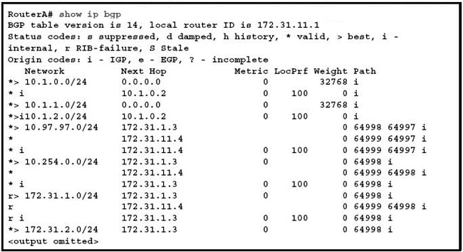

В аттаче пример вывода команды sh ip bgp.
Вопрос: как с помощью регулярных выражений отфильтровать вывод так чтобы показывался префикс только от определенного nexthop'а И только с определенной AS в конце as-path?
Спасибо.

Я пытаюсь получить желаемый вывод через sh ip bgp | inc A\.B\.C\.D.*ASN$
Но на выходе ничего не получаю..
ну в выводе как минимум префикс перед nexthop и Origin codes после aspath
