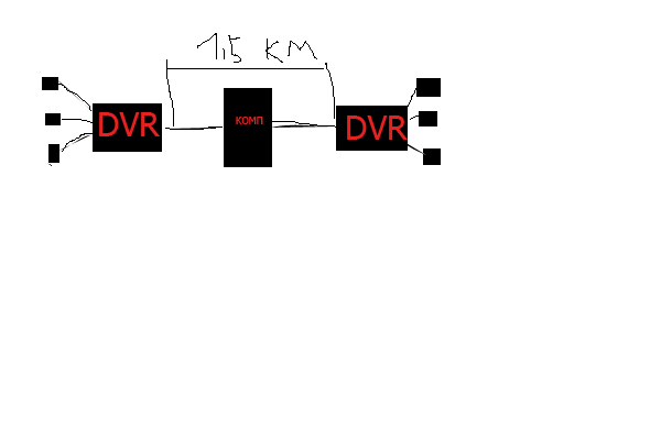

KIt88 Posted July 4, 2013 Author Posted July 4, 2013 (edited) СХема такая, у кого есть предложения. Плиз подскажите. ДВР рядом с камерами расположено Edited July 5, 2013 by KIt88 Вставить ник Quote

frant Posted July 6, 2013 Posted July 6, 2013 СХема такая, у кого есть предложения. Плиз подскажите. ДВР рядом с камерами расположено чем вас не устраивают наговские штуковины - стоят именно сток, скока должны стоить оптические конвертеры видеосигнала... не можно и у SC&T купить)))только дороже дико получается Вставить ник Quote

Vasmer Posted July 10, 2013 Posted July 10, 2013 Здравствуйте, вот задачу поставили передо мной - (схема есть в теме), вкраце так - камяры прямо к DVR подключаются. Просто от DVR надо сеть до компа директора, а он в между двумя DVRками стоит. Между ними примерно 1,5 км, комп директора посредине. каковы мои действие? так как расстояние бошое оптикой прийдется, но что еще понадобитс. Хочу совета у вас как у специалиста в етом тебе надо купить саму оптику (скажи каким образом поведеш волокно там можно подуммать) , анкерные зажимы итп для прокладки оптики и по списку 1 (ШКОН) 8 портов http://shop.nag.ru/catalog/02085.Krossy/07145.Nastennye/06155.SNR-ODF-8W (3шт 2 у регистраторов 1 в средней точке 2 медиаконвертеры http://shop.nag.ru/catalog/01897.Mediakonvertery/02403.1Gb/05574.SNR-CVT-1000SFP-V2 (4шт , а лучше 5шт 1 в зип на случай поломки) 3 SFP модуль 1310нм http://shop.nag.ru/catalog/02086.Moduli-SFP/06896.WDM-odnovolokonnye/03064.SNR-SFP-W35-3 (2шт , лучше 3шт 1 в зип) 4 SFP модуль 1550нм http://shop.nag.ru/catalog/02086.Moduli-SFP/06896.WDM-odnovolokonnye/03065.SNR-SFP-W53-3 (2шт , лучше 3шт 1 в зип) 5 шнур монтажный sc-sc upc полировка http://shop.nag.ru/catalog/01898.Patch-kordy/02103.Montazhnye-shnury/01843.SNR-PC-SCUPC-1m09 (3шт 1 на всякий случай) 6 адаптер проходной sc-sc под полировку upc http://shop.nag.ru/catalog/04613.Adaptery/07135.Prohodnye/00638.SNR-ADP-SC-SM (5шт 1 на всякий случай) 7 патчкорды оптические SC-SC upc 1 метр либо 3 метра http://shop.nag.ru/catalog/01898.Patch-kordy/02104.Pryamye/01827.SNR-PC-SCUPC-1m http://shop.nag.ru/catalog/01898.Patch-kordy/02104.Pryamye/01828.SNR-PC-SCUPC-3m вам необходимо в сумме 4 шт(если у вас присутствует возможность вандализма либо животные которые могут погрызть возмите в зип) Вставить ник Quote

shaper Posted July 28, 2013 Posted July 28, 2013 СХема такая, у кого есть предложения. Плиз подскажите. ДВР рядом с камерами расположено А беспроводной вариант не рассматривали: два моста от компа на Ubiquiti LocoM2. Если есть прямая видимость от компа до каждого DVR - смонтировать и запустить можно за день. Вставить ник Quote
ЫТЬКА Posted July 29, 2013 Posted July 29, 2013 А беспроводной вариант не рассматривали: два моста от компа на Ubiquiti LocoM2. Если есть прямая видимость от компа до каждого DVR - смонтировать и запустить можно за день. ДВРы сильно хуже жмут трафик и менее гибкие(дубовые) в настройке потока. На ип можно хитрее настроить поток и протиснуться в вайфвйную полосу. Вставить ник Quote
KIt88 Posted August 9, 2013 Author Posted August 9, 2013 СХема такая, у кого есть предложения. Плиз подскажите. ДВР рядом с камерами расположено А беспроводной вариант не рассматривали: два моста от компа на Ubiquiti LocoM2. Если есть прямая видимость от компа до каждого DVR - смонтировать и запустить можно за день. Беспроводной вариант отпадает Вставить ник Quote
mit Posted August 9, 2013 Posted August 9, 2013 А беспроводной вариант не рассматривали: два моста от компа на Ubiquiti LocoM2. Если есть прямая видимость от компа до каждого DVR - смонтировать и запустить можно за день. Беспроводной вариант отпадает Почему? С рега до оператора по радио. Бюджет ~10тр. Оптика минимум на порядок дороже получается, вам нужно передать 2мбпс на канал. Вставить ник Quote
