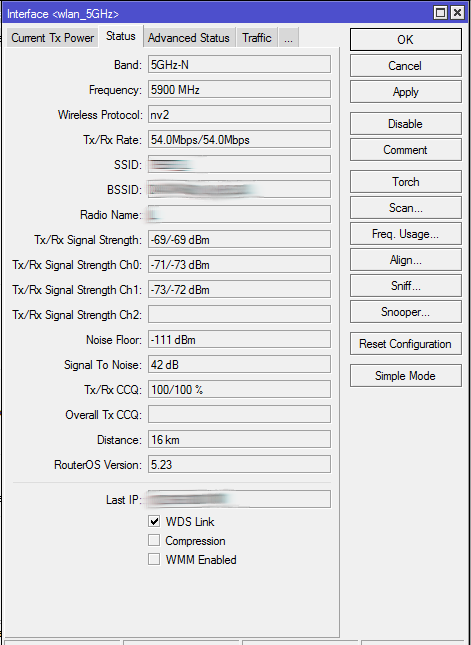

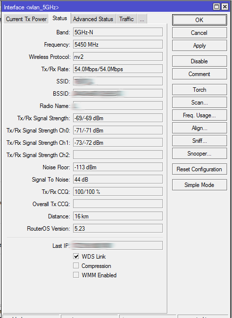

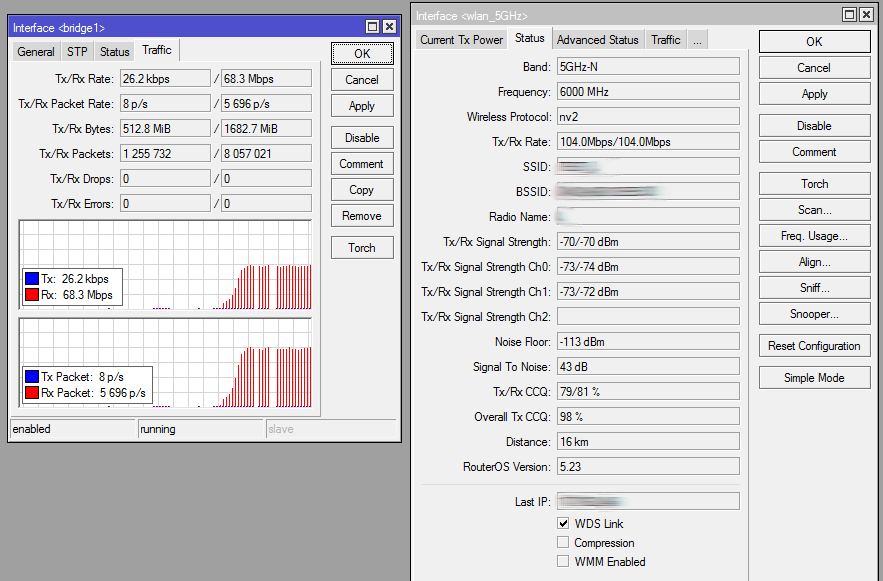

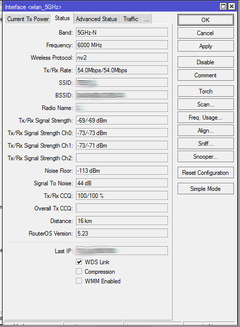

Вот во вложении картинки - стоят несколько Jirous 29 EX-MIMO по одной линии, тест до одного из них, расстояние 16км, с одной стороны 60 метров, с другой 20, видимость перекрывают верхушки деревьев рядом с клиентской антенной. Работают в режиме A-only т.к. не требуются высокие скорости на данный момент:
Частота 5450, сигналы -69/-69
Частота 5900, сигналы -69/-69
Частота 6000, сигналы -69/-69

Для теста включил мимо на частоте 6000 и получил 68 мегабит прокачки в одну сторону, полоса 20мгц. Трафик других антенн не отключался. Видно что CCQ не 100 процентов, модуляции не самые высокие, поэтому скорость далека от максимума.
Поэтому на 5 километров 2 антенны Jirous 29 EX-MIMO заведутся с хорошими сигналами даже на 6100 и позволят передавать хоть 100, хоть 200 или даже 300 мегабит реального трафика.
