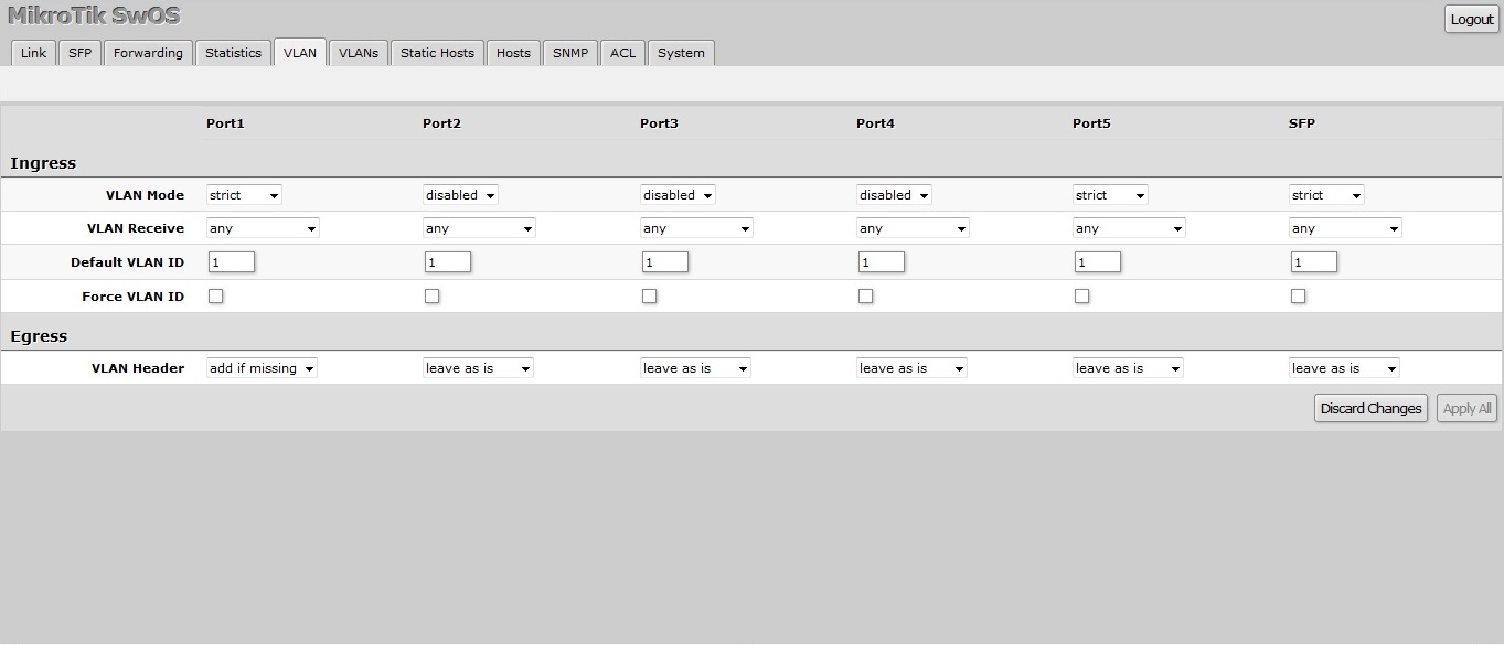

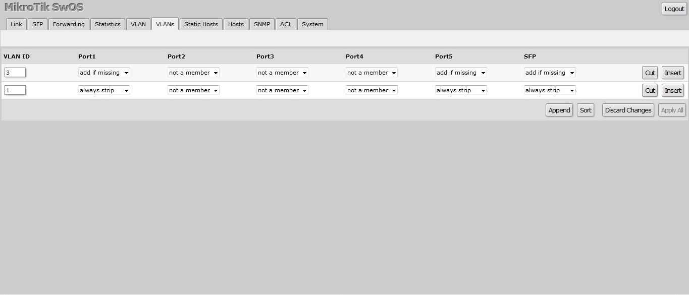

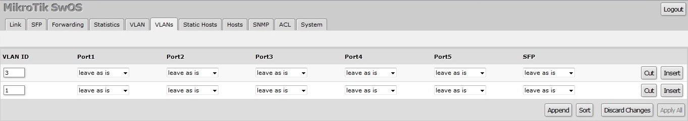

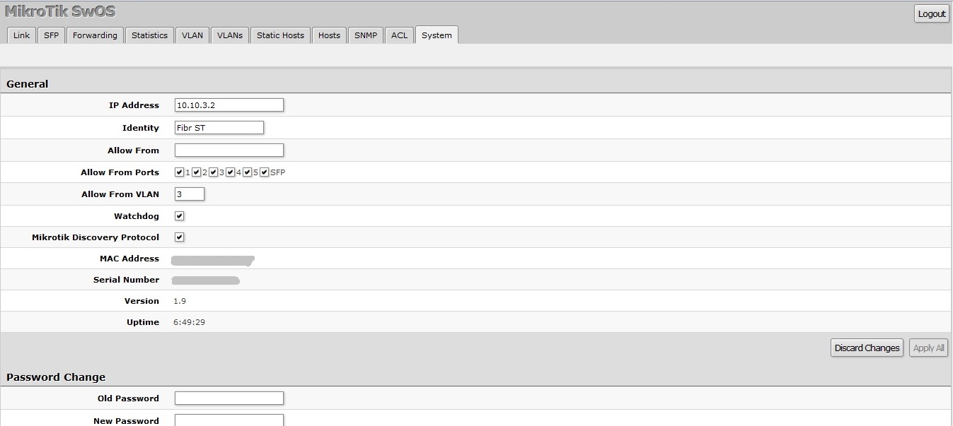

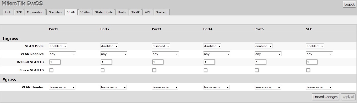

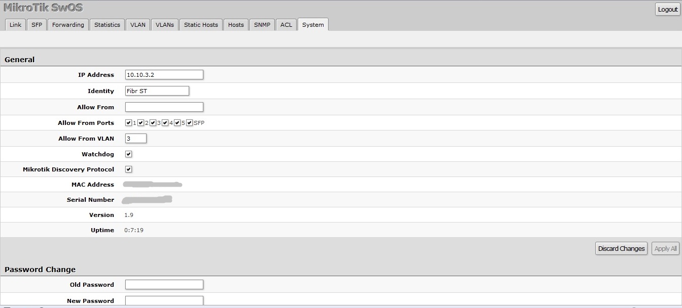

Вот уже кое как при таких настройках заработало, еще не до конца проверил, посмотрите, может где-то ошибка.
(на скриншоте для 5 порта используются такие же настройки как и для SFP - для проверки прохождения untag)

Вот по истечении времени более точная настройка, как оказалось ничего сложного в SWOS нет, чем то даже похож на Cisco:
