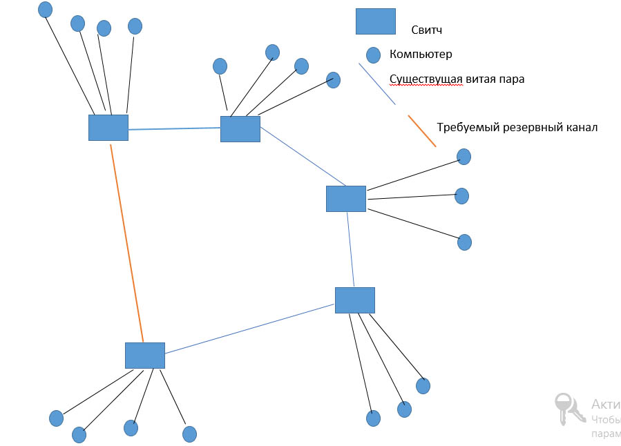

UH9ZAA Posted June 29, 2013 Posted June 29, 2013 Пожалуйста подскажите. Нужно сделать резервный канал в существующей локальной сети. Свитчи не управляемые, сеть построена медью. Можно ли это осуществить по Wi-Fi c помощью http://shop.nag.ru/catalog/00002.Marshrutizatory/08454.MikroTik/09554.RBSXTG-5HnD ? Вставить ник Quote
srg555 Posted June 29, 2013 Posted June 29, 2013 UH9ZAA Можно, если будет хотя бы одно устройство, поддерживающее STP. Если микротик это может, то на нём настраивайте, если нет, то нужно будет купить хотя бы один свитч с поддержкой STP Вставить ник Quote

Saab95 Posted June 29, 2013 Posted June 29, 2013 Микротик поддерживает RSTP, включаете на одном устройстве и он автоматически будет включать и выключать резервный канал. Вставить ник Quote
UH9ZAA Posted June 29, 2013 Author Posted June 29, 2013 Спасибо))) Буду заказывать. Микротик поддерживает RSTP, включаете на одном устройстве и он автоматически будет включать и выключать резервный канал. Вставить ник Quote
srg555 Posted June 29, 2013 Posted June 29, 2013 UH9ZAA Только учтите, что через всю вашу неуправляемую сеть должны ходить bpdu, чтобы устройство, поддерживающее stp понимало, что через 2 его интерфейса кольцо. Ну и конечно же, клиенты могут вам гадить bpdu-шками. Правда в неуправляемой сети(если это ISP) это далеко не единственная проблема на тему "клиенты могут гадить" Вставить ник Quote
NiTr0 Posted June 29, 2013 Posted June 29, 2013 Повиснет один из свичей так, что будет дропаться эдак 70-80% пакетов (элементарно, скажем, линк на десятку упадет и случится оверкоммит) - потеряется пара BPDU, тик решит что кольцо порвалось, и начнется веселье, шикарная петля, которая еще более в полку загонит линк... Хотя да, можно попробовать еще broadcast/multicast rate зарезать, но это не шибко спасет, да и на МТ не получится. Нормального сколь-либо надежного бюджетного решения нет. Только хотя бы относительно управляемые свичи с STP. Вставить ник Quote
myst Posted June 29, 2013 Posted June 29, 2013 Хотя да, можно попробовать еще broadcast/multicast rate зарезать, но это не шибко спасет, да и на МТ не получится. на неуправляемых то свичах? =) Вставить ник Quote
