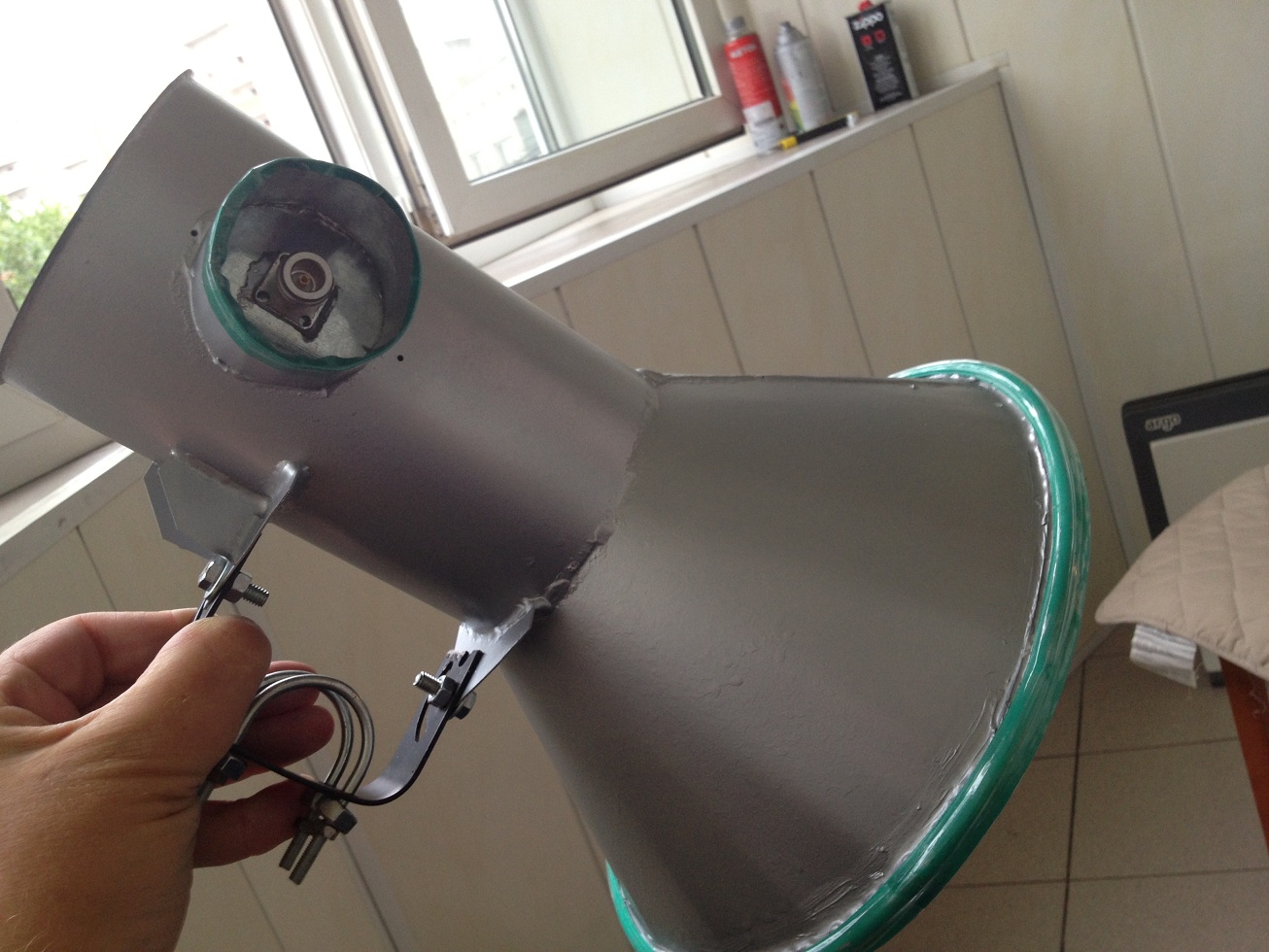

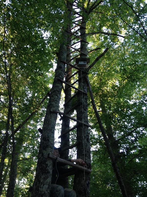

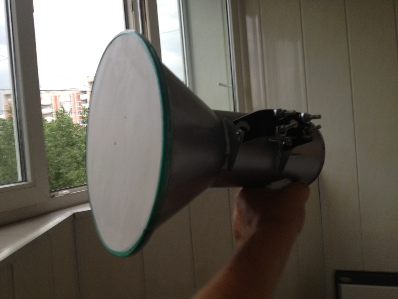

Bausen Posted June 29, 2013 Posted June 29, 2013 (edited) Всем привет. Проблема. Дача в горах. Покрытие сети 3G очень слабенькое. Для того чтобы получить интернет пришлось на мачту из трех дубов стянутых 20 метров и еще на трубе 3 метра поставить самодельный рупор конусный, раскрыв 27 см. По моим прикидкам 16 дби на 2 ггц. КСВ около 1.5 от 1750 до 2200 мгц Далее идет снижение пол-дюймового фидера NK Cable 13 метров (2,2 дб намерил на 2 ггц с разъемами). Почему 13 метров - оставался такой кусок кабеля. Далее модем ЮСБ с хвостиком подпаяным. Модем воткнут в DIR320. Роутер на мачте в коробульке c климат контролем. Далее 70 метров витой пары до дома и точка доступа Wi-Fi. Когда настраивал эту систему и свисток втыкал в ноут сидя на дереве (деревах). Билайн увидел с уровнем -85 дб, но скорости не было 30-40 кбит и пинги очень длинные. Развернул на базу мтс -109 дб, подстроил добился -106 дб, но скорость до 1 мбит днем. Ночью еле дышит. Очень интересно но если ночью дождь идет, то все все очень бодро работает. Прямой видимости базы нет, за горкой база, 3.7 км до базы, но база сама по себе дохлая в 3G, по земле 3G на телефоне работает 700-800 метров от база и все, по калькулятору смотрел http://www.ubnt.com/airlink/ нужно еще поднимать мою антенну на 15 метров, но это не реально. Вопрос. Есть ли модемы 3G на витухе и с питанием PoE. Тогда бы можно было уйти от фидера по вч, поставить параболу решетку и облучатель нормальный сделать. В моей конфигурации, наверх мне роутер не запереть, а на USB шнурке модемы с DIR320 не дружат. Дружат но не долго. Edited June 29, 2013 by Bausen Вставить ник Quote

Saab95 Posted June 29, 2013 Posted June 29, 2013 Две недели забивал гвозди 200 мм кувалдой ( молотком не забить в дуб) Бицепцы были как у Шварцнегера. Надо было воспользоваться шуруповертом или хомутами.А на ступеньки пластиковые трубы от водопровода, они крепкие и не гниют. Вставить ник Quote
Bausenn Posted June 29, 2013 Posted June 29, 2013 Две недели забивал гвозди 200 мм кувалдой ( молотком не забить в дуб) Бицепцы были как у Шварцнегера. Надо было воспользоваться шуруповертом или хомутами.А на ступеньки пластиковые трубы от водопровода, они крепкие и не гниют. Вы наверное слабо представляете о чем говорите. Шуруп который выдержит - это шуруп по бетону 8 мм. Цена шурупов будет очень ощутима. А гвозди стоят недорого и после того как подржавят в дереве их не вытянуть. Кстати мне рассказали, что еще в старину когда химией не пользовались всякой, если дерево начинало болеть и сохнуть в него забивали гвозди. И дерево отпускало. Я мачту делал 3 года назад, опасался что дубы засохнут ну и корни отгниют и тогда это все может свалится, но все нормально, растут, ветки новые пускают. С моими 120 кг и 2 метрами роста только по пластиковым трубам скакать. У меня на перекладинах граб 70-90 мм в диаметре. Каждая перекладина прибита 6 штуками гвоздей 200 мм по 3 шт на сторону, для надежности. Граб не гниет и насекомые его не портят, после того как он высохнет это очень прочное дерево. Очень прочное и твердое. Ну и граба вокруг очень много лишнего, и бензопила есть. Вставить ник Quote

Atman Posted June 29, 2013 Posted June 29, 2013 Всем привет. Проблема. Дача в горах. Покрытие сети 3G очень слабенькое. Для того чтобы получить интернет пришлось на мачту из трех дубов стянутых 20 метров и еще на трубе 3 метра поставить самодельный рупор конусный, раскрыв 27 см. По моим прикидкам 16 дби на 2 ггц. КСВ около 1.5 от 1750 до 2200 мгц Далее идет снижение пол-дюймового фидера NK Cable 13 метров (2,2 дб намерил на 2 ггц с разъемами). Почему 13 метров - оставался такой кусок кабеля. Далее модем ЮСБ с хвостиком подпаяным. Модем воткнут в DIR320. Роутер на мачте в коробульке c климат контролем. Далее 70 метров витой пары до дома и точка доступа Wi-Fi. Когда настраивал эту систему и свисток втыкал в ноут сидя на дереве (деревах). Билайн увидел с уровнем -85 дб, но скорости не было 30-40 кбит и пинги очень длинные. Развернул на базу мтс -109 дб, подстроил добился -106 дб, но скорость до 1 мбит днем. Ночью еле дышит. Очень интересно но если ночью дождь идет, то все все очень бодро работает. Прямой видимости базы нет, за горкой база, 3.7 км до базы, но база сама по себе дохлая в 3G, по земле 3G на телефоне работает 700-800 метров от база и все, по калькулятору смотрел http://www.ubnt.com/airlink/ нужно еще поднимать мою антенну на 15 метров, но это не реально. Вопрос. Есть ли модемы 3G на витухе и с питанием PoE. Тогда бы можно было уйти от фидера по вч, поставить параболу решетку и облучатель нормальный сделать. В моей конфигурации, наверх мне роутер не запереть, а на USB шнурке модемы с DIR320 не дружат. Дружат но не долго. Если сигнал совсем слабый, то вам модем ничем не поможет, вам надо мини писи карту, и роутер на базе микротик, в нем есть слот мини писи, прицепить пигтейл, и метровым куском кабеля нужно соединить антенну с 3g роутером. Типа так http://it-devices.blogspot.com/2012/08/3g-routera-sr-100_1.html Вставить ник Quote
Bausennn Posted June 29, 2013 Posted June 29, 2013 Всем привет. Проблема. Дача в горах. Покрытие сети 3G очень слабенькое. Для того чтобы получить интернет пришлось на мачту из трех дубов стянутых 20 метров и еще на трубе 3 метра поставить самодельный рупор конусный, раскрыв 27 см. По моим прикидкам 16 дби на 2 ггц. КСВ около 1.5 от 1750 до 2200 мгц Далее идет снижение пол-дюймового фидера NK Cable 13 метров (2,2 дб намерил на 2 ггц с разъемами). Почему 13 метров - оставался такой кусок кабеля. Далее модем ЮСБ с хвостиком подпаяным. Модем воткнут в DIR320. Роутер на мачте в коробульке c климат контролем. Далее 70 метров витой пары до дома и точка доступа Wi-Fi. Когда настраивал эту систему и свисток втыкал в ноут сидя на дереве (деревах). Билайн увидел с уровнем -85 дб, но скорости не было 30-40 кбит и пинги очень длинные. Развернул на базу мтс -109 дб, подстроил добился -106 дб, но скорость до 1 мбит днем. Ночью еле дышит. Очень интересно но если ночью дождь идет, то все все очень бодро работает. Прямой видимости базы нет, за горкой база, 3.7 км до базы, но база сама по себе дохлая в 3G, по земле 3G на телефоне работает 700-800 метров от база и все, по калькулятору смотрел http://www.ubnt.com/airlink/ нужно еще поднимать мою антенну на 15 метров, но это не реально. Вопрос. Есть ли модемы 3G на витухе и с питанием PoE. Тогда бы можно было уйти от фидера по вч, поставить параболу решетку и облучатель нормальный сделать. В моей конфигурации, наверх мне роутер не запереть, а на USB шнурке модемы с DIR320 не дружат. Дружат но не долго. Если сигнал совсем слабый, то вам модем ничем не поможет, вам надо мини писи карту, и роутер на базе микротик, в нем есть слот мини писи, прицепить пигтейл, и метровым куском кабеля нужно соединить антенну с 3g роутером. Типа так http://it-devices.blogspot.com/2012/08/3g-routera-sr-100_1.html Спасибо. Интересное предложение. PCI веселей будет. Я не очень силен в этих решениях и даже не знал что бывают такие карты. Подскажите где можно почитать о этих картах и о материнках. Желательно не очень дорогих. Вставить ник Quote
f.tagir Posted July 1, 2013 Posted July 1, 2013 Всем привет. Проблема. Дача в горах. Покрытие сети 3G очень слабенькое. Для того чтобы получить интернет пришлось на мачту из трех дубов стянутых 20 метров и еще на трубе 3 метра поставить самодельный рупор конусный, раскрыв 27 см. По моим прикидкам 16 дби на 2 ггц. КСВ около 1.5 от 1750 до 2200 мгц Далее идет снижение пол-дюймового фидера NK Cable 13 метров (2,2 дб намерил на 2 ггц с разъемами). Почему 13 метров - оставался такой кусок кабеля. Далее модем ЮСБ с хвостиком подпаяным. Модем воткнут в DIR320. Роутер на мачте в коробульке c климат контролем. Далее 70 метров витой пары до дома и точка доступа Wi-Fi. Когда настраивал эту систему и свисток втыкал в ноут сидя на дереве (деревах). Билайн увидел с уровнем -85 дб, но скорости не было 30-40 кбит и пинги очень длинные. Развернул на базу мтс -109 дб, подстроил добился -106 дб, но скорость до 1 мбит днем. Ночью еле дышит. Очень интересно но если ночью дождь идет, то все все очень бодро работает. Прямой видимости базы нет, за горкой база, 3.7 км до базы, но база сама по себе дохлая в 3G, по земле 3G на телефоне работает 700-800 метров от база и все, по калькулятору смотрел http://www.ubnt.com/airlink/ нужно еще поднимать мою антенну на 15 метров, но это не реально. Вопрос. Есть ли модемы 3G на витухе и с питанием PoE. Тогда бы можно было уйти от фидера по вч, поставить параболу решетку и облучатель нормальный сделать. В моей конфигурации, наверх мне роутер не запереть, а на USB шнурке модемы с DIR320 не дружат. Дружат но не долго. Если сигнал совсем слабый, то вам модем ничем не поможет, вам надо мини писи карту, и роутер на базе микротик, в нем есть слот мини писи, прицепить пигтейл, и метровым куском кабеля нужно соединить антенну с 3g роутером. Типа так http://it-devices.blogspot.com/2012/08/3g-routera-sr-100_1.html Спасибо. Интересное предложение. PCI веселей будет. Я не очень силен в этих решениях и даже не знал что бывают такие карты. Подскажите где можно почитать о этих картах и о материнках. Желательно не очень дорогих. Бюджет какой? Вставить ник Quote

Bausen Posted July 1, 2013 Author Posted July 1, 2013 Всем привет. Проблема. Дача в горах. Покрытие сети 3G очень слабенькое. Для того чтобы получить интернет пришлось на мачту из трех дубов стянутых 20 метров и еще на трубе 3 метра поставить самодельный рупор конусный, раскрыв 27 см. По моим прикидкам 16 дби на 2 ггц. КСВ около 1.5 от 1750 до 2200 мгц Далее идет снижение пол-дюймового фидера NK Cable 13 метров (2,2 дб намерил на 2 ггц с разъемами). Почему 13 метров - оставался такой кусок кабеля. Далее модем ЮСБ с хвостиком подпаяным. Модем воткнут в DIR320. Роутер на мачте в коробульке c климат контролем. Далее 70 метров витой пары до дома и точка доступа Wi-Fi. Когда настраивал эту систему и свисток втыкал в ноут сидя на дереве (деревах). Билайн увидел с уровнем -85 дб, но скорости не было 30-40 кбит и пинги очень длинные. Развернул на базу мтс -109 дб, подстроил добился -106 дб, но скорость до 1 мбит днем. Ночью еле дышит. Очень интересно но если ночью дождь идет, то все все очень бодро работает. Прямой видимости базы нет, за горкой база, 3.7 км до базы, но база сама по себе дохлая в 3G, по земле 3G на телефоне работает 700-800 метров от база и все, по калькулятору смотрел http://www.ubnt.com/airlink/ нужно еще поднимать мою антенну на 15 метров, но это не реально. Вопрос. Есть ли модемы 3G на витухе и с питанием PoE. Тогда бы можно было уйти от фидера по вч, поставить параболу решетку и облучатель нормальный сделать. В моей конфигурации, наверх мне роутер не запереть, а на USB шнурке модемы с DIR320 не дружат. Дружат но не долго. Если сигнал совсем слабый, то вам модем ничем не поможет, вам надо мини писи карту, и роутер на базе микротик, в нем есть слот мини писи, прицепить пигтейл, и метровым куском кабеля нужно соединить антенну с 3g роутером. Типа так http://it-devices.blogspot.com/2012/08/3g-routera-sr-100_1.html Спасибо. Интересное предложение. PCI веселей будет. Я не очень силен в этих решениях и даже не знал что бывают такие карты. Подскажите где можно почитать о этих картах и о материнках. Желательно не очень дорогих. Бюджет какой? А что будет зависеть от бюджета? Похоже, модему просто не хватает питания на длинном шнурке. Не проще купить USB-хаб с внешним питанием и повесить хаб с воткнутым модемом наверху, а туда с USB-кабелем подтянуть ещё кабель 5В питания для хаба? Должно получиться и дешевле, и надёжнее. http://dx.com/p/mill...rple-10m-219244 Не совсем понял в каком случае не хватает напряжения? http://www.ebay.com/...=item5d3bfd3f98 Интересная ссылка. Спасибо. Нужно почитать внимательней. Не разбирался еще, но не понял, если юсб с одной стороны и лан с другой то как система поймет что свисток на той стороне? Или же в этой штуке процессор стоит который поднимает модем? Вставить ник Quote
