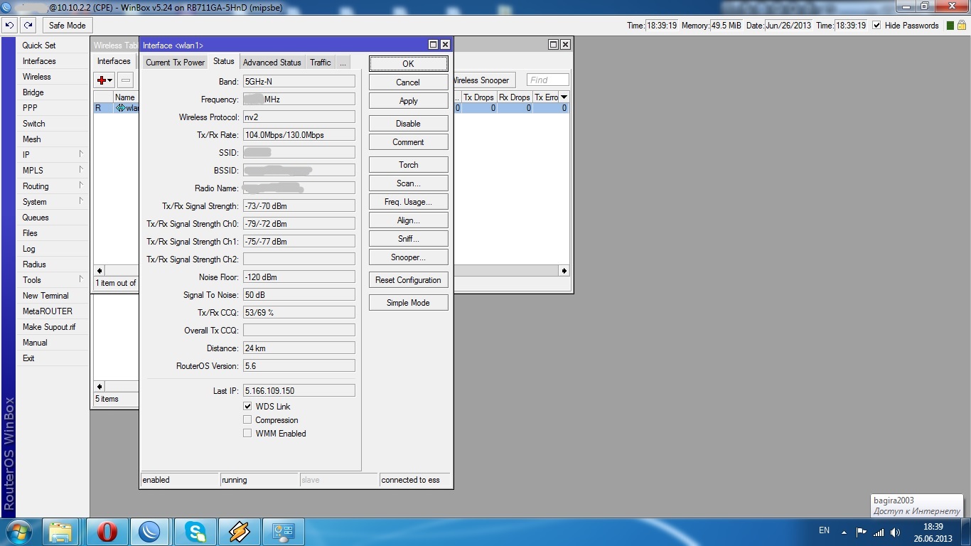

SashaGub Posted June 29, 2013 Posted June 29, 2013 Здравствуйте, уважаемые форумчане!!! Вводные данные: Есть линк над морем протяжностью 24 км. (23,91), построен на Mikrotik RB711GA-5HnD < - > Mikrotik RB711GA-5HnD. Зона Френеля - 25,3 м. - чистая. Высота начальной точки над уровнем моря 65м., высота конечной точки 41м. Начальные уровни - Tx/Rx - 55/52 dBm, Tx/Rx CCQ - 98/96%, Tx/Rx Rate - 130/130 Mbps (данные сигналов со станции). Периодически утром и вечером наблюдается замирание линка, сигнал при этом немного опускается к Tx/Rx - 75/69 dBm, Tx/Rx CCQ - 53/69% , Tx/Rx Rate - 58,5/130 Mbps (данные сигналов со станции), при таких уровнях интернет уже не ходит, хотя линк не обрывается. Вот пример когда интернета нету: Что уже делалось: Менялись антенны - Ubiquiti RocketDish 5G-30, Jirous JRC-29 DuplEX и Ubiquiti RocketDish 5G-34 (с крайними лучше результат) Подскажите, что еще можно сделать? Вставить ник Quote
SSD Posted June 29, 2013 Posted June 29, 2013 Здравствуйте, уважаемые форумчане!!! Вводные данные: Есть линк над морем протяжностью 24 км. (23,91), построен на Mikrotik RB711GA-5HnD < - > Mikrotik RB711GA-5HnD. Зона Френеля - 25,3 м. - чистая. Высота начальной точки над уровнем моря 65м., высота конечной точки 41м. Начальные уровни - Tx/Rx - 55/52 dBm, Tx/Rx CCQ - 98/96%, Tx/Rx Rate - 130/130 Mbps (данные сигналов со станции). Периодически утром и вечером наблюдается замирание линка, сигнал при этом немного опускается к Tx/Rx - 75/69 dBm, Tx/Rx CCQ - 53/69% , Tx/Rx Rate - 58,5/130 Mbps (данные сигналов со станции), при таких уровнях интернет уже не ходит, хотя линк не обрывается. Вот пример когда интернета нету: Что уже делалось: Менялись антенны - Ubiquiti RocketDish 5G-30, Jirous JRC-29 DuplEX и Ubiquiti RocketDish 5G-34 (с крайними лучше результат) Подскажите, что еще можно сделать? Перейти в А. Вставить ник Quote
SashaGub Posted June 29, 2013 Author Posted June 29, 2013 Перейти в А. А кроме режима А, могут быть еще варианты? Например, увеличить высоту конечной точки и т.д.? Боюсь скорости будет не достаточно в режиме А, по факту в час-пик прокачивается 30 Мb. Вставить ник Quote
Saab95 Posted June 29, 2013 Posted June 29, 2013 Обновить версию ПО до 5.23 или выше - в них увеличили стабильность радио. С вашей 5.6 только глюки ловить. Перейдите в режим N сняв галочки с MCS 7-15, что бы отключить MIMO, и включите полосу 40мгц. Получите те же 130мбит канальной.Но сначала в момент проблемы попробуйте режим А - в нем должны получить по 35-40мбит в каждую сторону. Если все равно будет обрываться - попробуйте Nstreme. Вставить ник Quote
Constantin Posted June 29, 2013 Posted June 29, 2013 был опыт через залив морской, правда точки были выше, и расстояние больше в 2 раза, проблем не было смена протокола nv2/nstream не пробовали? и да 1,2м офсеты стояли, облуч стоял в +45/-45 град Вставить ник Quote
SSD Posted June 29, 2013 Posted June 29, 2013 Перейти в А. А кроме режима А, могут быть еще варианты? Например, увеличить высоту конечной точки и т.д.? Боюсь скорости будет не достаточно в режиме А, по факту в час-пик прокачивается 30 Мb. Нужна скорость и стабильность потратьтесь на РРЛ. Можно будет получить 100 мбит в любое время суток, стабильно и без падений. Извращения с N это пустая трата времени, нормально заставить работать не получится. Если перейдете в А, зажмете скорость на 18 мбит получите стабильные 10 мбит, для вайфай это очень хорошо. Обновить версию ПО до 5.23 или выше - в них увеличили стабильность радио. С вашей 5.6 только глюки ловить. Перейдите в режим N сняв галочки с MCS 7-15, что бы отключить MIMO, и включите полосу 40мгц. Получите те же 130мбит канальной.Но сначала в момент проблемы попробуйте режим А - в нем должны получить по 35-40мбит в каждую сторону. Если все равно будет обрываться - попробуйте Nstreme. Вся проблем от того что линк над водой. Смена прошивок и протоколов ситуацию не исправит. Вставить ник Quote
