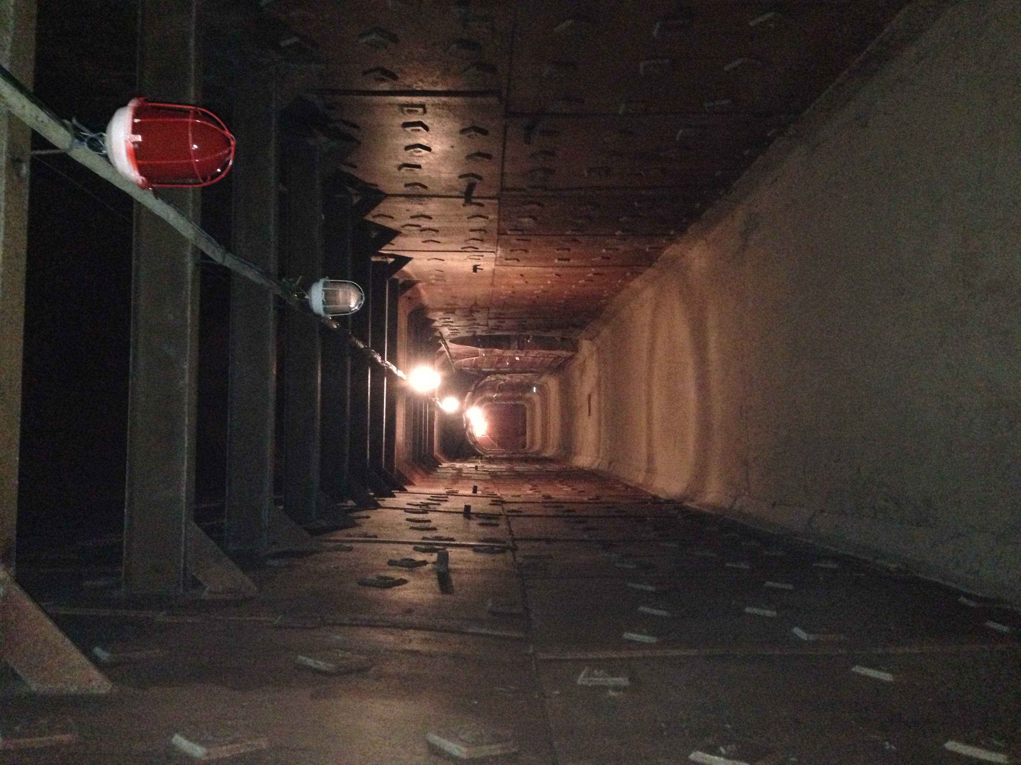

RialCom.ru Posted June 26, 2013 Posted June 26, 2013 вы заказчику лучше скажите, что построить будет рядом надежнее и дешевле здание простенькое или купить контейнер морской, чем потом выкинуть испорченные сервера и прочее оборудование на миллионы Вот так надо сделать ;) Вставить ник Quote
